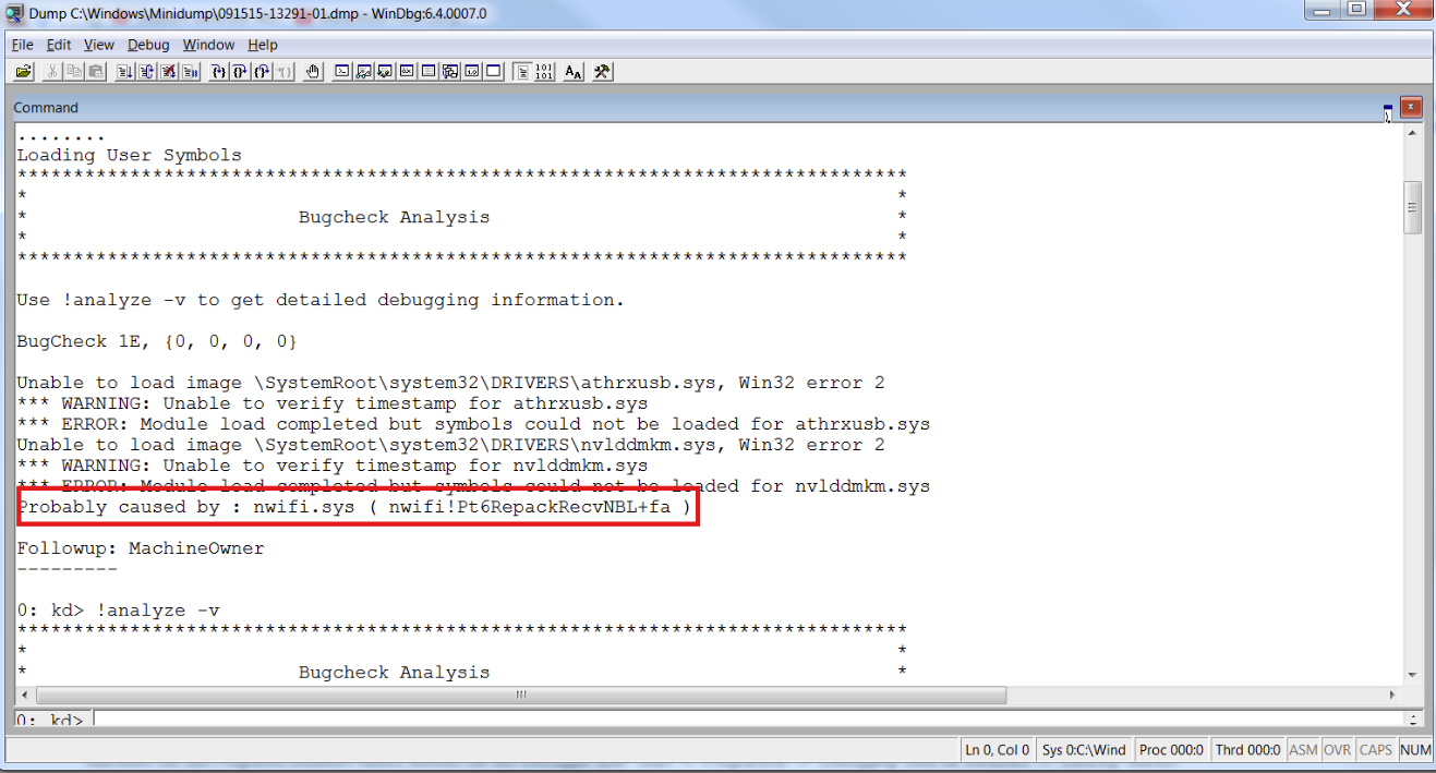

3)Nach der "Reperatur" wieder BSOD. Nach Auswertung des Minidumpfiles -> probably caused by: nwifi.sys glaubte ich das Problem (meinen alten WLAN Stick ) gefunden zu haben. Die Situation verbesserte sich auch eine Zeit lang als ich aufs LAN Kabel umstieg.

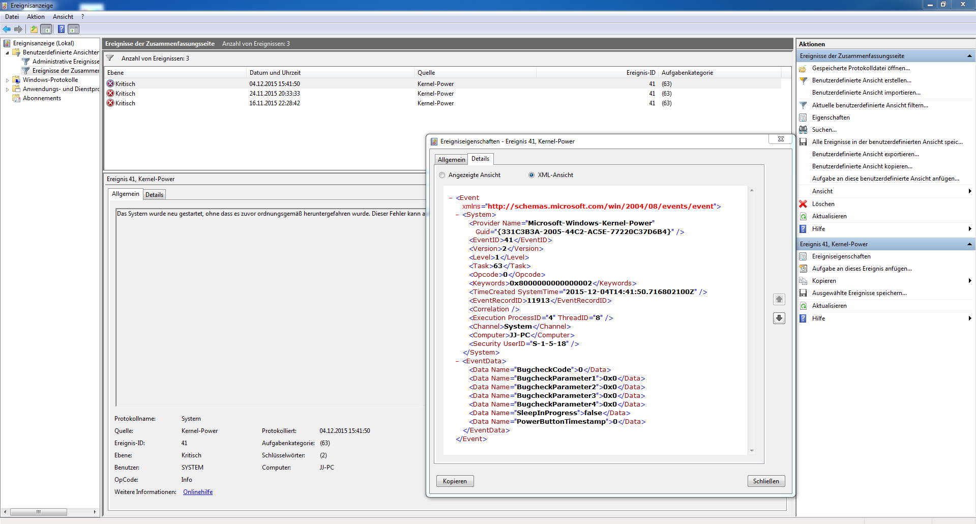

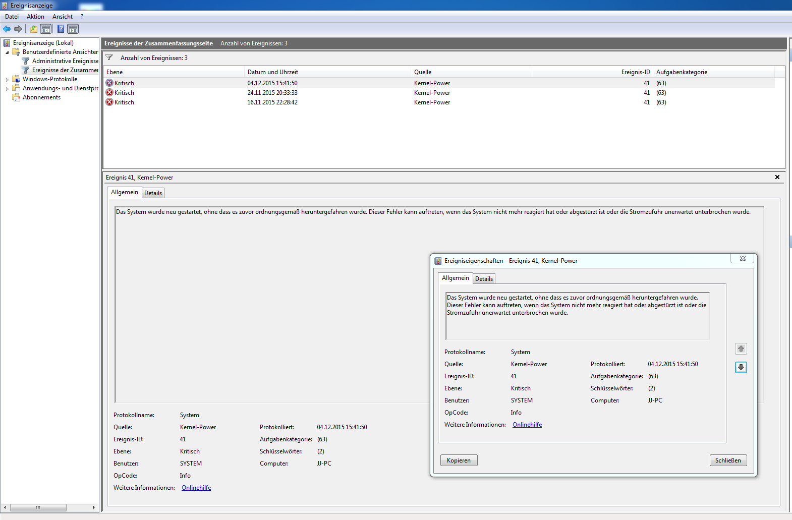

Hier ein Screenshot aus der Ereignisanzeige vom neuesten freeze:

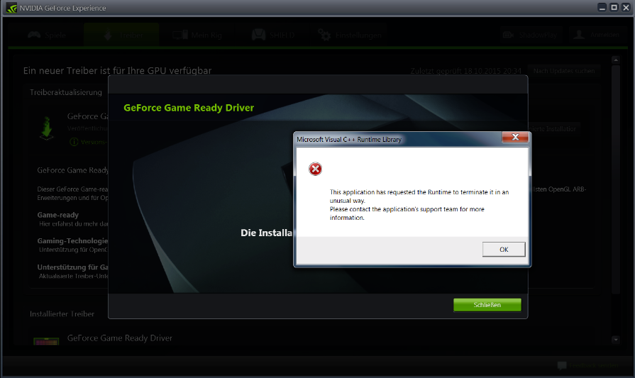

Vergangene Fehlermeldungen:

Das "Wlan Stick" Dump File (vl. könnt ihr das besser deuten):

Die Kernel Fehler sind keine Fehler, sondern dokumentieren die harte Abschaltung deines Rechners.
Die Fehler müssen vorher auftreten.

Bei einer Fehlfunktion des Netzteils kann der Rechner hart abschalten, danach werden die Kernel Fehler ins Protokoll geschrieben.
Es kann aber auch nur ein Problem auf der 12V Schiene der Grafikkarte auftreten. Das spräche für Farben und die Freezes.
