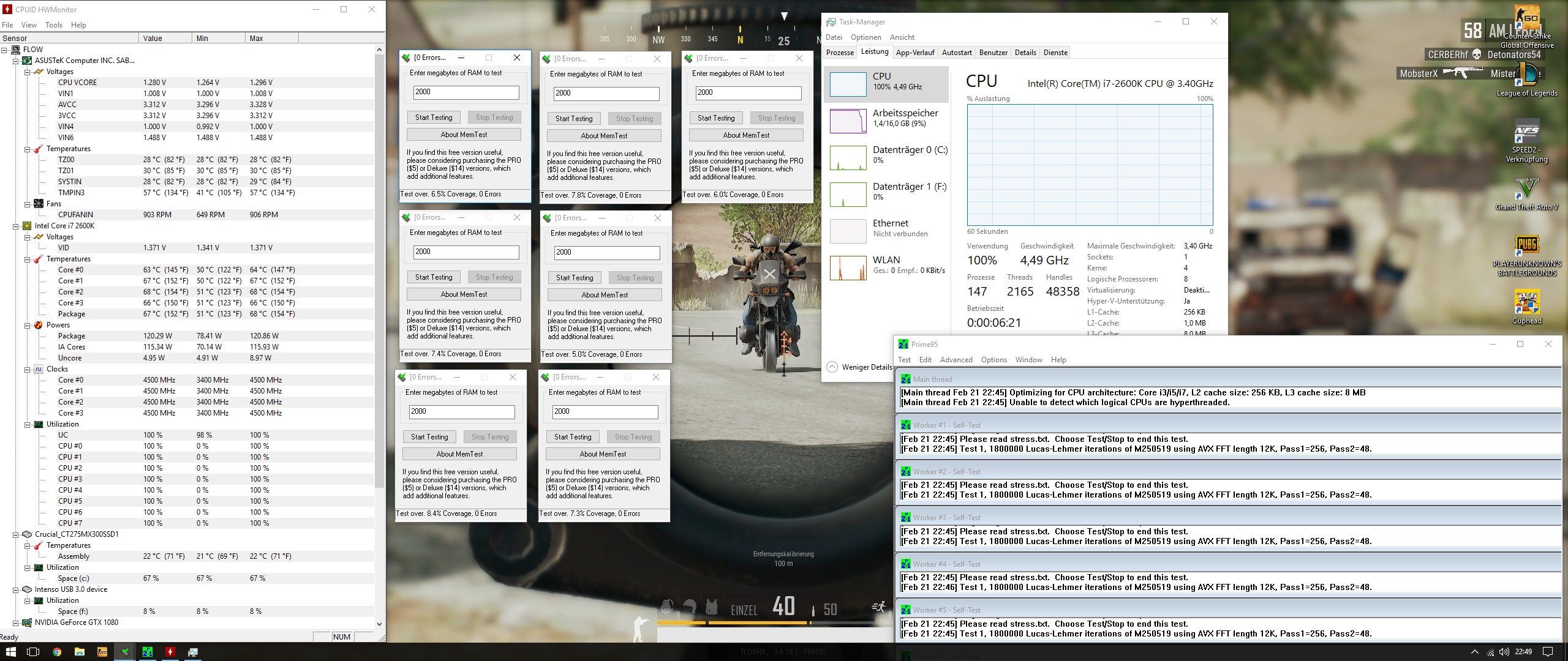

Lasse grade Prime und Memtest gleichzeitig laufen dabei ist mir aufgefallen das wenn ich 14GB Ram mit Memtest teste ist die Package W nur bei 88Watt und ohne Memtest bei 120Watt wie kommt das zustande?
Danke für eure Hilfe,
sKIT
Unbenannt.jpg Mit Memtest
Unbenannt1.jpg Ohne Memtest

Auf Deinem Bild ist zu sehen das der Prozessor mit 4500MHz übertaktet ist.
Stelle die Standardmäßige Taktung wieder her dann dürften vermutlich die Probleme weg sein.
Der ist seit knapp 2 Jahren übertaktet, bis jetzt nie Probleme gehabt, Prime95 läuft auch ohne Probleme.
Na und jetzt hast du aber Probleme!

Danke, das ist mir klar, jedoch denke ich nicht das es am OC´ liegt. Gebe mal bisschen mehr Spannung und teste nochmal..
