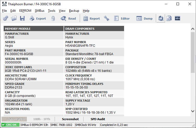

Welches Mainboard ist es genau ? Welche RAM-Module ?
Das MSI B450 Gaming Plus (MS-7B86) und:

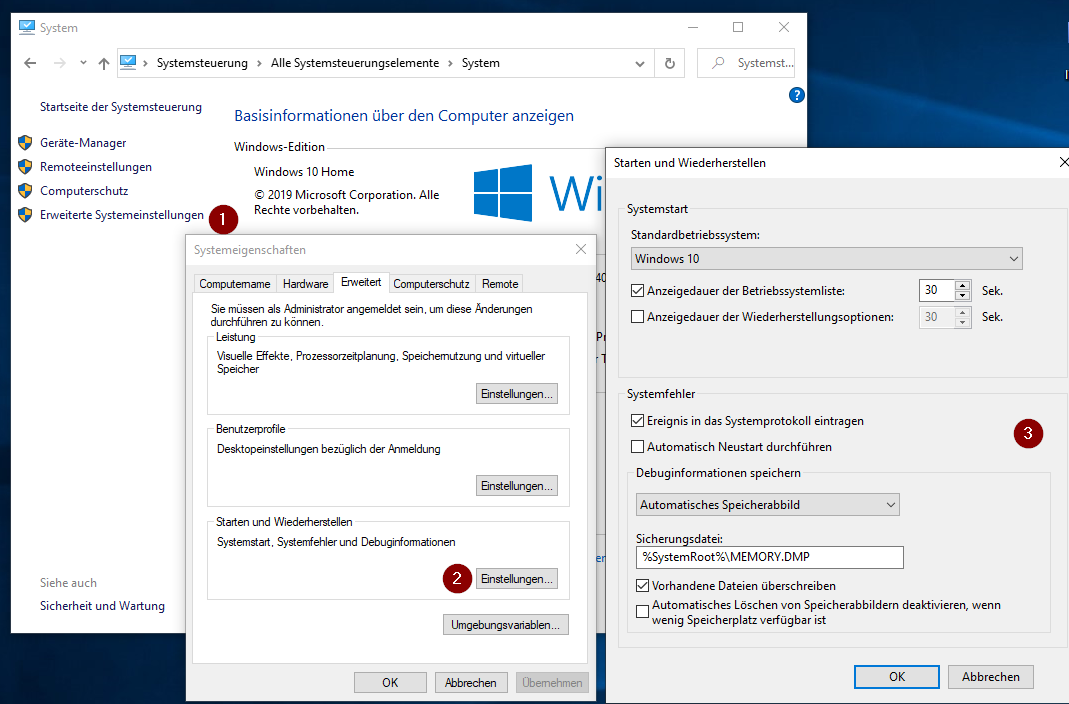

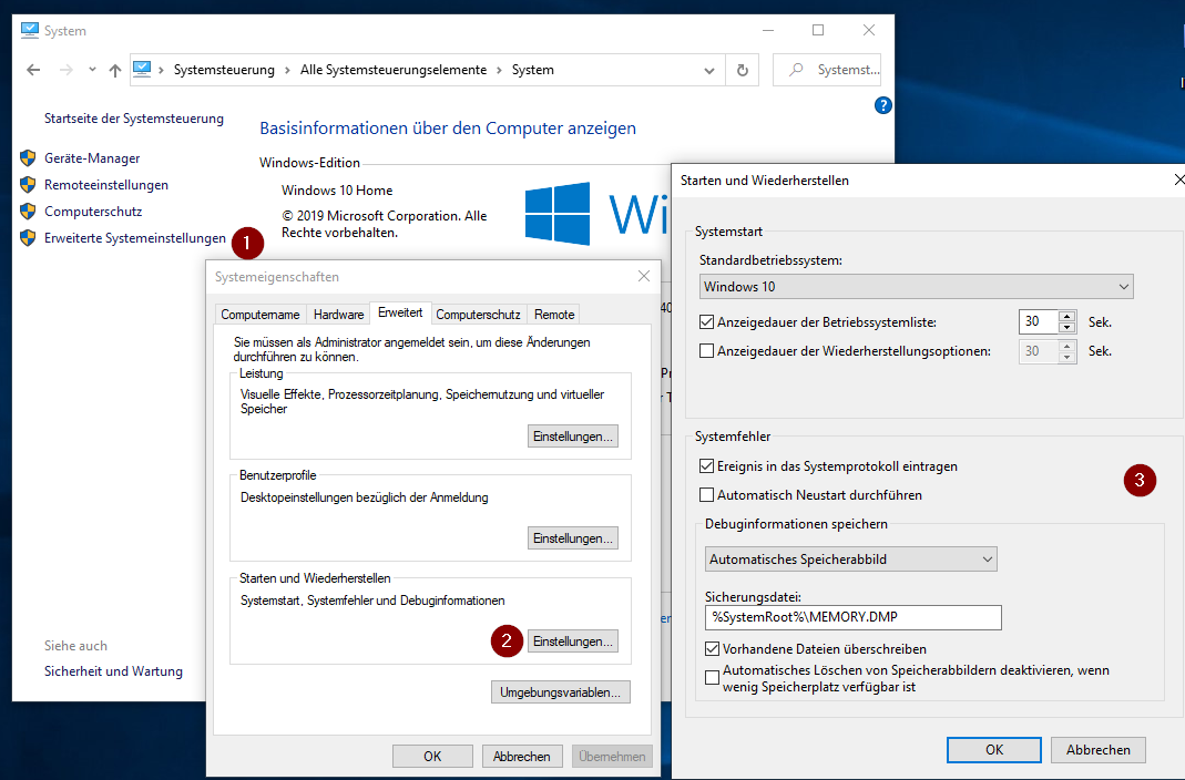

Noch besser waere, wenn Du mal einen oder mehrere MiniDumps in ein ZIP-Archiv verpackst und dieses Archiv hier postest. Dann brauchst Du keinen Fehlercode irgendwo abschreiben. @onlinemanni
BFF
@BFF
Minidump Ordner ist leer 🤨
Dann das System so einstellen, dass es diese erzeugt.
