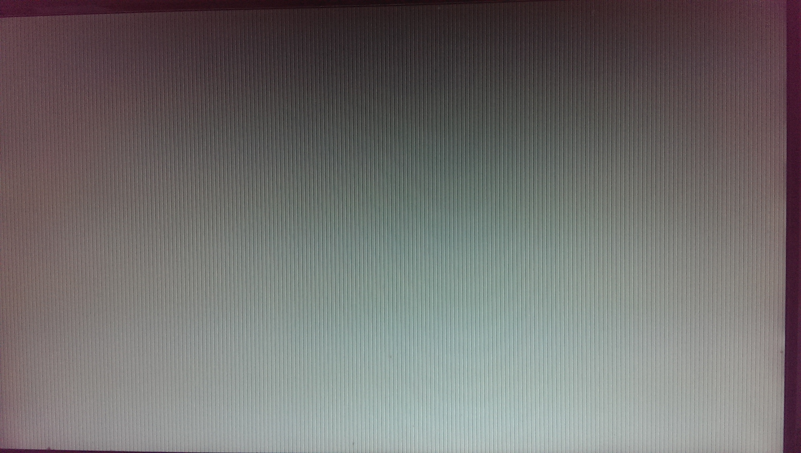

mein PC hängt sich hin und wieder mal bei Streeming, oder Leerlauf auf. Vor allem wenn ich wie zuletzt ein Spiel (skyrim) starte komme ich nach dem Menü direkt zum Freezen sobald die Welt geladen wird.
Im ANhang hab ich ein Foto des Monitors wie das Freezing aussieht (gestreift in blau, grün usw. ist unterschiedlich).

Ich denk, die Gafikkarte ist daran beteiligt bzw. dein Steinalter Treiber. Die Karte wird von Windows 10 nicht unterstützt und läuft nur mit dem Standardtreiber.

Ich habe mich für die Win7 Variante entschieden und in 64 bit neu installiert und siehe da: gleiches Problem :eek:
Habe AMD Catalyst 13-9-legacy_vista_win7_64_dd_ccc_whql Treiber installiert und trotzdem schmiert das System gerne bei Streamings, Surfen, oder gar leerlauf manchmal ab. Mit gleichem Muster (gestreift in verschiedenen Farben O_o ).
