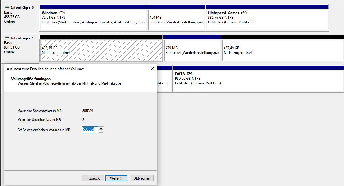

Vorgeschichte: Ich habe die Aufgabe bekommen einen PC meines Kumpels zu "reparieren". Nach vielem rumprobiere hab ich mich jetzt dazu entschlossen Windows neu aufzusetzen. Jetzt hab ich die 1TB HDD komplett formatiert (hab sie an meinem Rechner angeschlossen) und die ehemaligen Partitionen gelöscht. Jetzt sieht es bei der Datenträgerverwaltung so aus:
Datenträger1:
493,55 GB Nicht zugeordnet
479 MB Fehlerfrei (Wiederherstellungspartition)
437,49 GB Nicht zugeordnet
Jetzt wollte ich 2 neue Partitionen erstellen (für System und Sonstiges) und jetzt habe ich 2 Probleme:
1. Ich kann die Partitionen nicht größer als die 2 freien Volumes machen (als wären diese getrennt) beispielsweise nicht größer als 493,55 GB. (siehe Bild)
2. Ich kann die Partition nicht C:\ benennen.
PS: Ich hab Win10 bereits als ISO auf einem Stick - wird beim neu Aufsetzen evtl. die Datenträgerverwaltung mit gemacht?
Wenn du eh alles neu machst: Alle Partitionen löschen und neu anlegen. Das kannst du auch während des Installationsvorgangs von Windows machen. Dann legt er auch gleich die Bootpartition an

Ja du kannst auch während der Installation deine Datenträger partitionieren. Was du auch tun solltest. Das Laufwerk kann nicht "C:" genannt werden, da du in deinem System schon ein "C:" hast. Davon ab ist es der Windowsinstallation ziemlich egal was in deinem installierten System "C:" ist. Das ist Systemabhängig.

du kannst nur zusammenhängende teile der platte hinzufügen. wenn da ein "loch" ist dann geht das nicht.
dann muss man alles neu machen und wie oben schon steht neu partitionieren.

Bei / vor der Neuinstallation wird die in der Mitte einfach gelöscht. Entweder jetzt bei dir oder am Anfang vom Setup in dem Screen, im Beitrag von mir weiter oben.

diese luecke laesst sich waehrend der installation durch das "loeschen einer partition" entfernen!
Du sprichst von laufwerk1 wenn ich das richtig gesehen habe. Da sind ja keine daten ausser der system-partition von einer frueheren windows installation/oder der jetzigen
sofern das der fall ist, kannst du die kompletten aufkommenden partitionen löschen und im nachhinein deine 2 neuen partitionen anlegen.
zur not ueber shift+f10 waehrend des setup ein cmd oeffnen, und diskpart benutzen

ich hab das grade mit diskpart gemacht^^ alles frei soweit! :)
