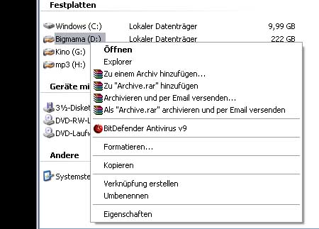

Ich hab vor ein paar wochen alle 3 Festplatten meines Rechners im (Heim-)Netzwerk ohne einfache Dateifreigabe freigegeben.
Nun wollt ich da was dran ändern und die Registerkarte "Freigabe und Sicherheit" gibts nicht mehr wenn ich Rechtsklick auf ne Festplatte im Arbeitsplatz mach ( siehe bild)
Innerhalb der Platten kann ich ordner freigeben, aber die ganze Platte nicht mehr, bzw kann ich die Freigabe nicht deaktivieren. Irgendwas stimmt doch da nicht.
hab schon alles erdenkliche versucht, will aber nicht schon wieder Format C machen.
Den "Gast"-Zugang hab ich auch schon aktiviert und deaktiviert - hat nix gebracht.
MFG Pyro

jo hab die freigaben wieder weg, aber ich bekomm se auch nimmer hin jetzt, weil eben dieses "Freigeben" nicht mehr erscheint wenn ich rechtsklick auf zB C: mache
Ihr habs fast schon gehabt... *fg*
START -> AUSFÜHREN -> net start server
nun sollte Dein Kontextmenü wieder wie gewohnt aussehen... *sm!Le*
Wenn das nicht hilft, is Windoof mal wieder zu doof... in diesem Fall wieder ab in die Computerverwaltung und dort unter Dienste den "Server"-Dienst auf automatisch stellen, das wars nu aber...
