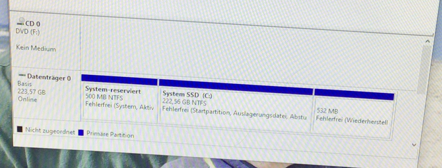

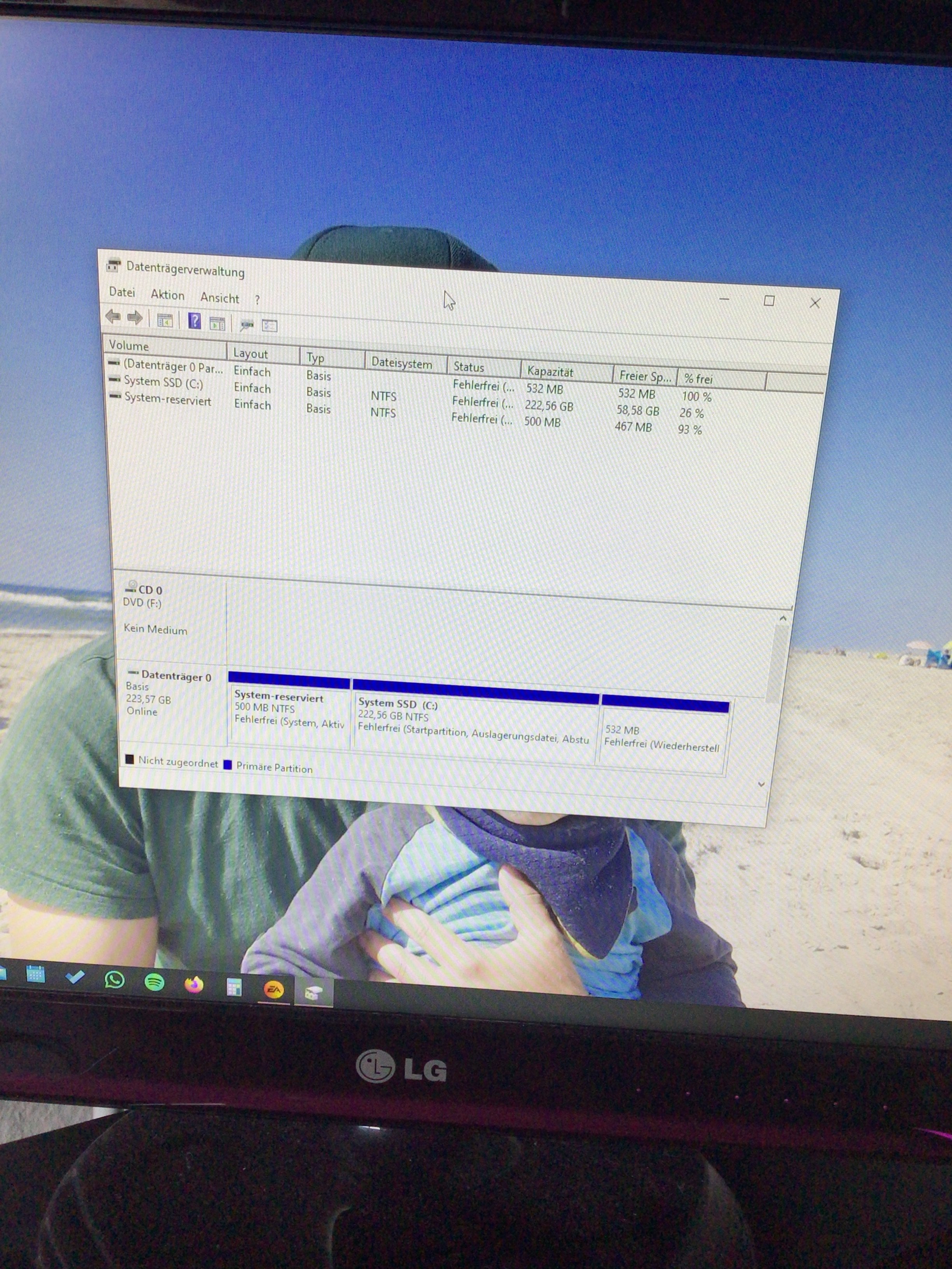

Ich lade euch mal ein Bild von der Datenträgerverwaltung hoch.
Ich meine hier wird nur SSD 1 angezeigt?
Eine SSD ist 250 GB groß, die andere 500 GB. Diese 500 GB finde ich hier aber nicht.

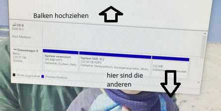

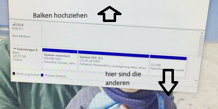

Balken hochziehen. Die anderen sind unterhalb versteckt.

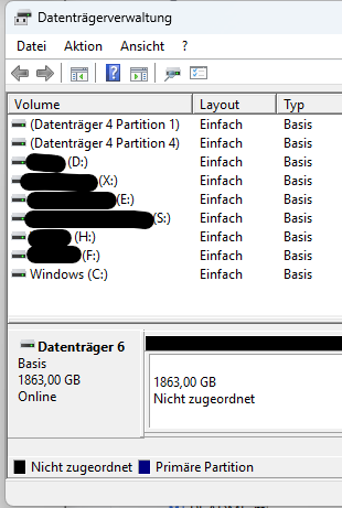

Oder sie ist entweder nicht korrekt angeschlossen, Kabel prüfen.
Oder sie ist defekt, da sie ja auch oben nicht zu sehen sind.
Und bitte nicht abfotografieren, sondern ein Screenshot machen zb mit dem Snippingtool unter Win11 bzw ausschneiden und skizzieren unter win10.
Und du musst schon das Fenster groß machen, unten ist ja noch ein Teil, den man jetzt nicht sieht

Ein uninitalisierter/unpartitionierter Datenträger taucht oben nicht in der Liste auf.
Reaktionen: s1ave77, Nilson und Ponderosa
Und da auf dem Foto der untere Teil der Datenträgerverwaltung einen Scrollbalken hat, ist es ein Anzeichen dafür, dass es dort noch weitere (nicht initialisierte) Datenträger gibt.

Sorry, geht leider aktuell nur per Foto. Der Rechner ist nicht ans Internet angeschlossen.
Das Fenstern zu vergrößern bringt nichts, es wird alles angezeigt. Da gibt es keine Balken die etwas verdecken.
