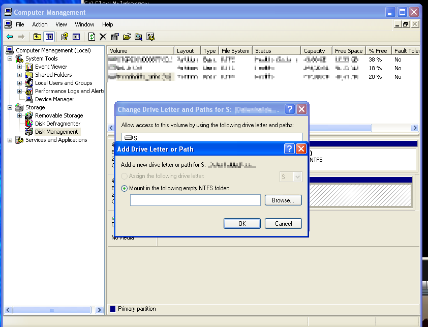

über Freigabe geht das nicht
die einzige möglich ist, die anderen Festplatten in ein leeres Verzeichniss der "haupt"platte zu mounten.
Das heist der HDD nicht einen Laufwerksbuchstaben sondern ein Laufwerk zuzuweisen!
Gehen tut das in der "Computerverwaltung"
Als attachment hab ich dir ein Screenshot von der WinXp version in englisch angehängt.
Die Win7 Version ist faktisch gleich

Auf die Idee,mit den Bibliotheken bin ich garnicht gekommen,guter Vorschlag, auch das mit dem NTFS Ordner.

Du machst einen Ordner Filme
Darin die Ordner 1, 2, 3, 4 etc
Da hängste wie oben gezeigt die Festplatten ein
Dann gibste den Ordner Filme frei

Das geht am einfachsten über Junktions. Installier dir dazu das Tool NTFSLink, damit kannst du "Verknüpfungen" auf Ordner erzeugen die für die Anwendung transparent sind, und somit einen großen Ordner erstellen der auf Unterordner auf verschiedenen Platten verweißt.

Dann müsstest du statt Junktions Hard Links einsetzen, die funktionieren jedoch nicht Platten übergreifend.
Was jedoch funktionieren könnte ist, wenn du die anderen Platten als Mount Point in die erste PLatte einhängst und dann einen neuen Ordner erstellst in dem alle deine Film Dateien als Hardlink verknüpft sind. Dann hättest du einen riesen Ordner.
