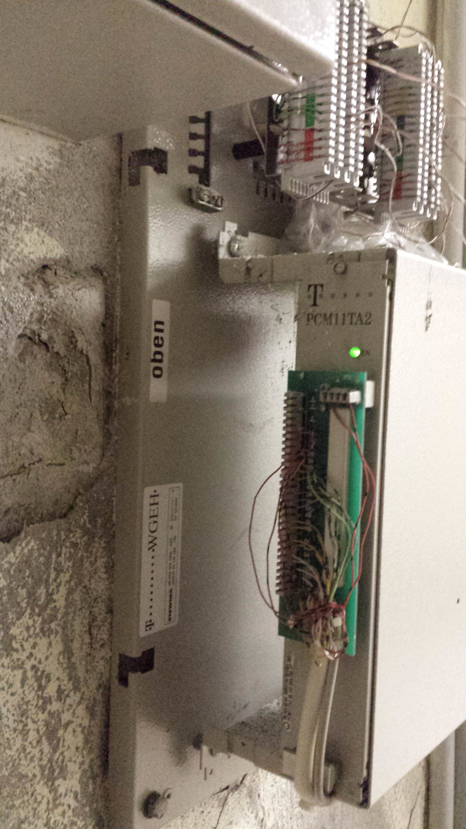

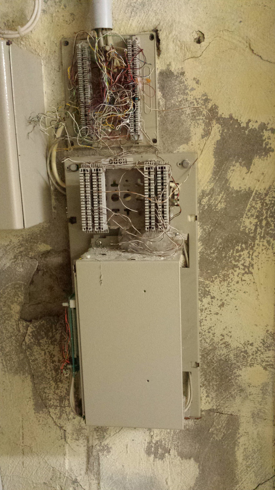

Hier noch die Bilder von der Telefonanlage im Keller. (Mehrfamilienhaus mit ca. 10 Parteien)

der gute Techniker möchte in den Hausanschlußraum und benötigt Zugang zu Hauptverteiler, also den wo das schwarze Zuleitungskabel vom Endverteiler auf der Straße in dein Haus geht. Frage den Hausmeister, Verwalter oder Vermieter, wo der sich befindet. Denn nur dort kann der Techniker das ankommenden Signal orten und zu dem entsprechenden Post-Unterverteiler (siehe dein Bild) patchen und dann in deine Wohnung weiterleiten.
Du benötigst Zugang zum Hauptverteiler der Post/Telekom.
Edit: Wenn es nur diesen einen Raum gibt, muss auch irgendwo das Zuleitungskabel liegen. Und ja, ich hätte auch keine Lust mich durch dieses Wirrwarr durcharbeiten zu müssen. So etwas gab es zu meiner Zeit als Techniker nicht zu sehen. Liegt aber wohl auch daran, das jeder hier ran kann.
@Khyras Stern, das müsste doch aber der untere größere Kasten sein? Denn der obere kleiner verteilt auf die Wohnungen. Beide Kästen sind mit Abdeckungen versehen die ich abgenommen haben. Waren auch nicht verplomb.

sonst etwas unterstellen. Das auf dem Foto sieht wie ein super schlecht organisierter Zwischen-APL aus.
1. Weißt du nicht wieviele Adern rein gehen und 2. welche vom KVZ auf der Straße bis zum Haus gelegt wurden.
Er müsste also schon das Hausanschlusskabel suchen um korrekt schalten zu können und ja es ist DEINE Pflicht
(als Miter der das haben will) oder die der Hausverwaltung dem Techniker Zugang zu gewähren was soll der Techniker
sonst machen!?
Das einzige was er im Moment gucken kann ist der Durchgang von deiner Wohnung in diesen Zwischen-APL mit seinem
Piepser mehr erstmal nicht!

@m4rci: durchaus möglich müsste ich ohne Abdeckung sehen. Wie viele Familien wohnen in dem Objekt? links daneben sollte der Antennen- oder Kabelverteiler sein.
Sind in dem Raum auch die Elektroverteiler bzw. der Hausanschluß für Elektro?
Hatte dein Vormieter schon Internet über Telefon? Dann hilft dem techniker evtl. die Bekanntgabe der Rufnummer des Vormieters, denn der Anschluß vom HV bis zur Wohnung sollte ja noch vorhanden sein.

@m4cri: ah, ok. ich dachte unten ist auch noch ein Deckel. Dann könnte unten das schwarze Kabel auf die Linke Patchleiste gehen. Kannst du unter diesen unteren "Deckel" schauen?
Haben andere Parteien im Haus DSL? Auf deinem Bild ist ein Multiplexer zu sehen und bei Anschlüssen die über Multiplexer geschaltet sind ist DSL nicht möglich.
@dup, ja wie gesagt haben 3 Parteien von ca. 10 Internet DSL. Die Vormieter hatten DSL von der Telekom und wohnen jetzt nebenan und haben es dort umlegen lassen.

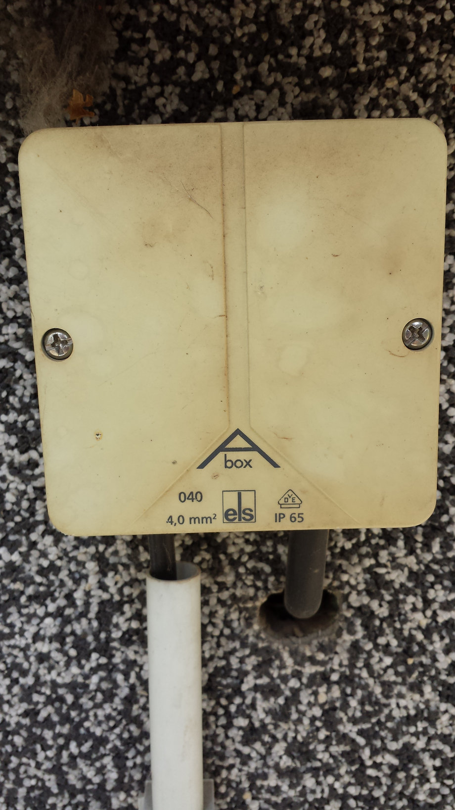

Hier noch ein Kasten der vor den Kellereingang platziert ist. Kann der Techniker damit was anfangen?
Hi,
sorry, aber lass doch das Herumgerate! Deine Hausverwaltung soll dir die genauen Positionen mitteilen und fertig. Kann ja wohl bitte nicht zu einem Problem ausarten...
