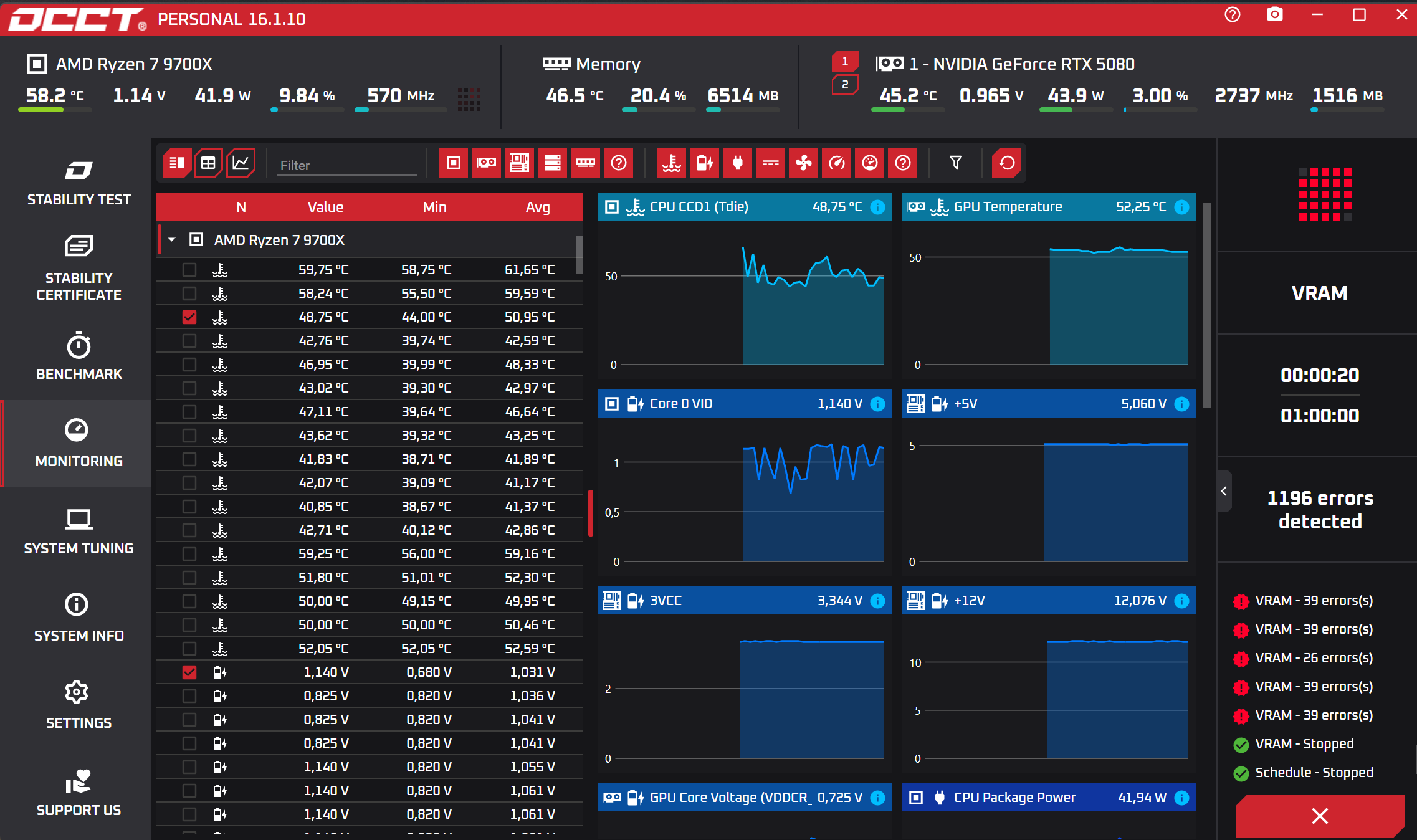

Frisch gekaufte rtx 5080 gerade ausgepackt und installiert, direkt OCCT test durchgeführt und Fehler ausgespuckt.
Warum der test? Weil meine RX7900xt nur bei diesem test Fehler anzeigt die mit Vram zutun haben. Deshalb auch der Upgrade auf eine neue GPU.
Leider stecke ich die neue GPU und erneut die Fehler. Mit GTX 1080 ti getestet, keine fehler.
Was ist das eigentliche Problem:
Ich spiele ein altes Game Battleforge (nur in dem game fliege ich so oft raus), nach einer zeit stürzte die GPU mit Treiber ab. Manchmal paar mal hintereinander manchmal nur ein mal am tag. Ingame passieren komische grafische bugs (nur manchmal für eine nanosekunde). Laut chat gpt sollte ich occt ausprobieren, problem ermittelt vram defekt (läuft auf fehler zu). Darauf hin neue GPU gekauft, kamm heute an, direkt occt und das gleiche problem.
kein Y kabel. mit 3 kabel ans netzteil.
Ist das normal das eine Neue GPU auf Vram Fehler zu läuft? direkt wieder zurück schicken? (bei Alternate gekauft)

Vielen vielen Dank für die Rückmeldungen und direkt paar punkte die ich gleich testen werde.
1. OCCT ist aktuell siehe foto 16.1.10 / Werde aber die Beta ausprobieren
2. Temps alles gut GPU und Vram werden höchstens 70°C
3. Maiboard Bios ist Aktuell
4. Treiber werde ich gleich runterladen, mir wurde 596.49 ausgespuckt als ich alle infos ausgefühlt habe.
5. ja nichts anderes gemacht: ausgepackt, angeschlossen, occt
1. OCCT beta Ausprobiert
2. Neuer Grafikktreiber ausprobiert
2. getestet 50% 60% 70% 80% / ab 70% treten Fehler auf
bis 80% oder 90% müsste es eigentlich doch auch funktionieren, zu mindestens mit der 1080ti keine Fehler.
Hat jemand eine rtx 5080 und kann diesen test machen? Habe das Gefühl das vielleicht die neuen Vram Chips vielleicht zu unstabil sind?

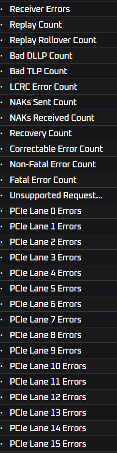

Geh in OCCT mal ins Monitoring .. schau dort auf die GPU und scroll was runter.
Hier bei der Liste alles schön auf 0?

1. Vulkan Memtest zeigt keine fehler an aber auch nicht bei meiner rx7900xt
2. werde jetzt Unigine Superposition testen
3. laut occt auch Samsung Speicher
@Palomino verstehe ich nicht so ganz. habe eine GPU 1080ti die keine Fehler produziert. Mit ihr Stürzt auch Battleforge nicht ab
@madmax2010 ich verstehe was ihr meint, aber selbst Wolfgang.R-357 hat gerade selbst beigetragen das seine 5080 nicht auf Fehler zu rennt. bei mir kommen die schon nach 4 Sekunden. Habe auch das Gefühl das andere Spiele schon abgestürzt sind, aber mir nie so aufgefallen ist wegen Vram Managment (vielleicht hat es den defekten chip ausgeschaltet)
Damals bei der Rx7900xt auch auf die Ratschläge gehört, wenn spiele laufen dann ist doch alles gut. Damals hatte OCCT auch vram Fehler angezeigt. Bis das richtige Spiel kommt und diesen defekt richtig raus triggert und man kein spaß mehr hat.

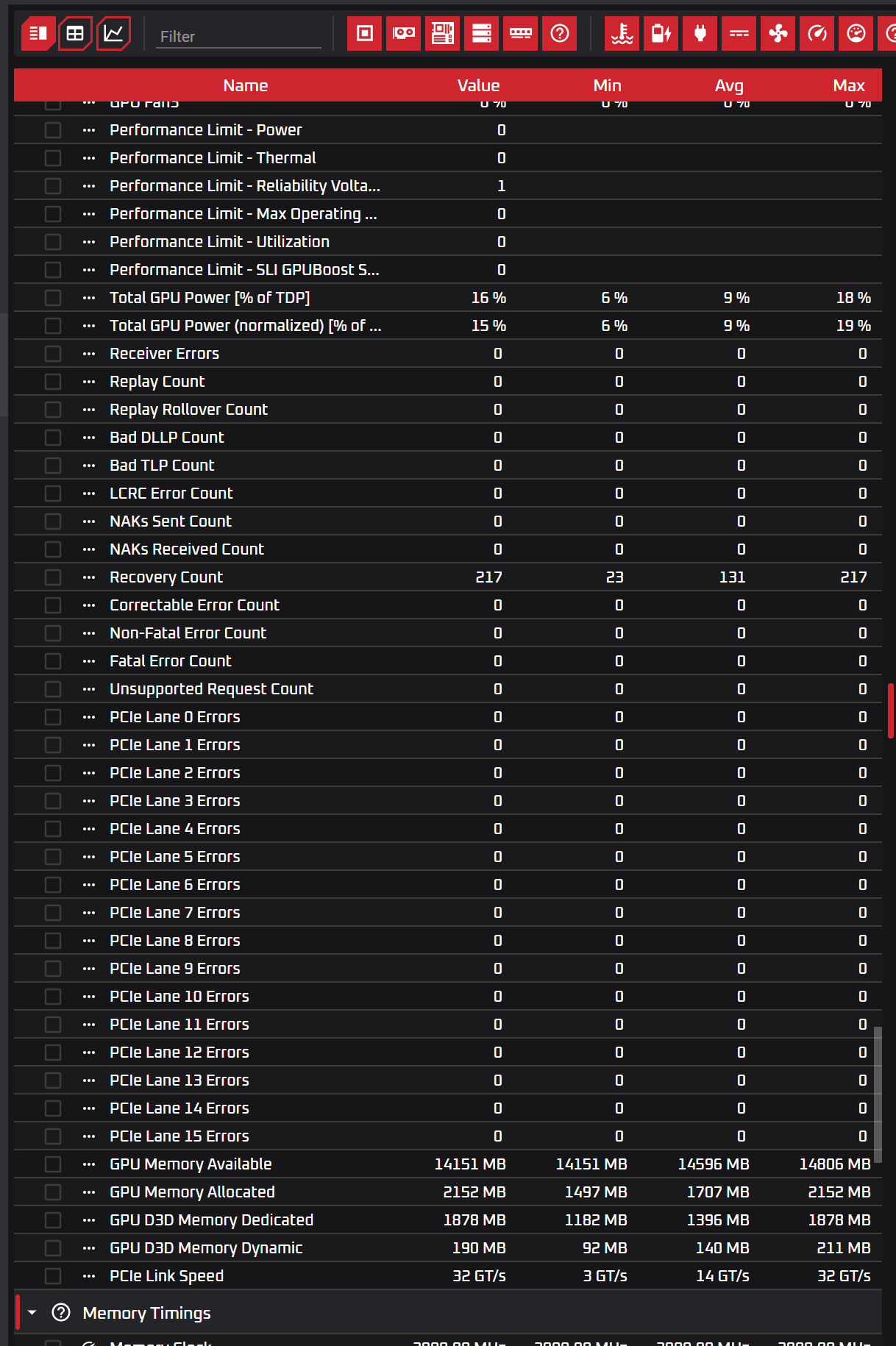

Monitoring angeschaut alles 0 außer Recovery Count

PS: Laut deinem letzten Screenshot ist die Karte 100% in Ordnung!
Die Angabe "Recovery Count" ist kein Hinweis auf Speicherfehler, sondern ein völlig normaler und erwartbarer Wert.
Und wenn der Wert in die tausende steigen würde, wäre das höchstens ein Indiz für eine fehlerhafte PCIe Anbindung.
Hat nichts mit VRAM zu tun, sondern zählt wie oft die Karte ihren Betriebszustand ändert.
Reaktionen: ruthi91, bart0rn und redjack1000
