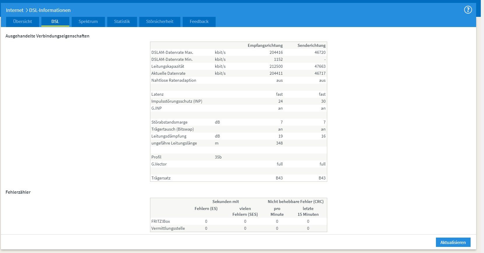

Poste doch mal ein Screenshot der DSL-Informationen deiner Fritte. 170Mbit hört sich nach dem kleineren Profil an was geschalten wurde.

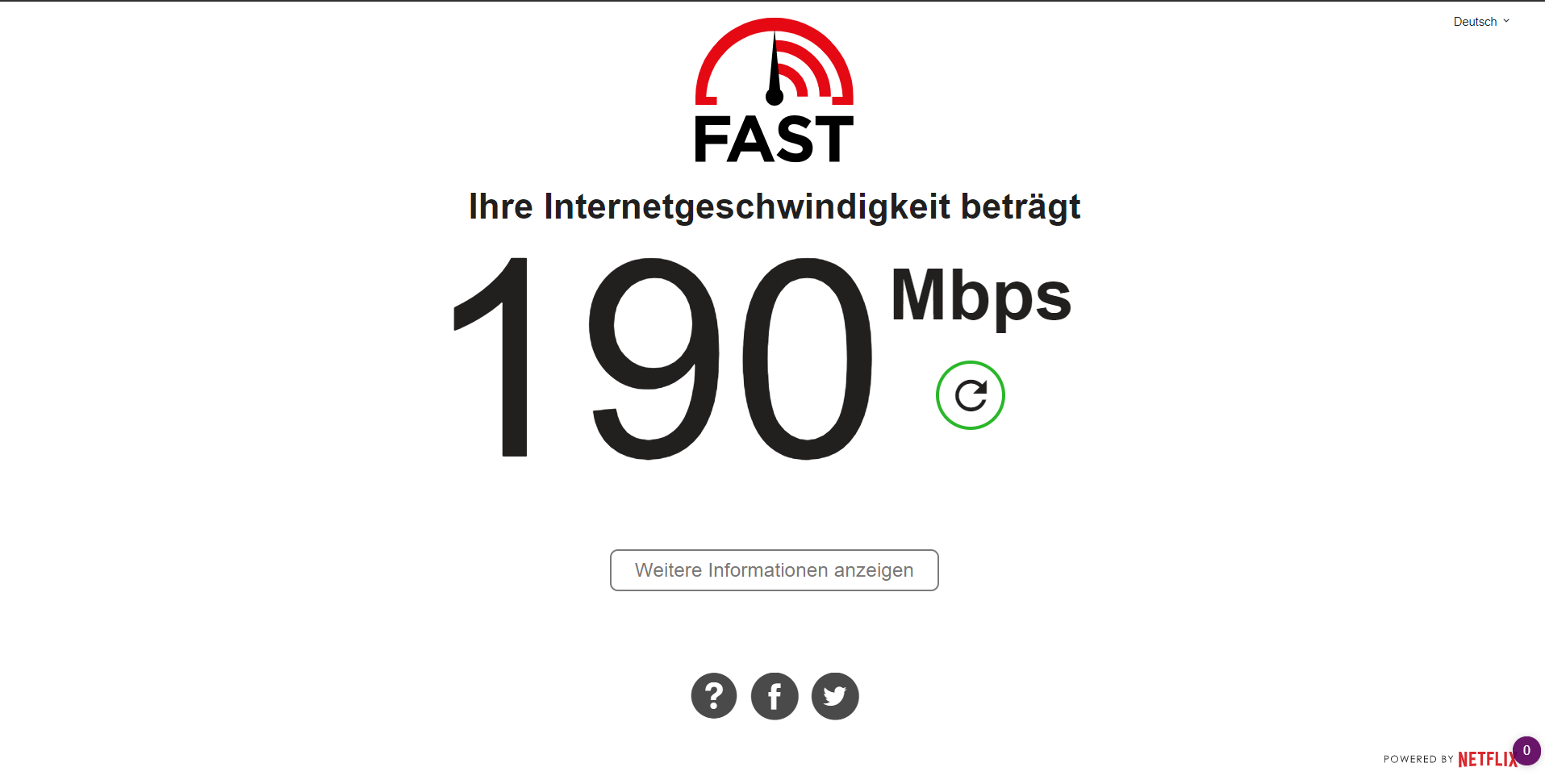

Ich habe mit dem Speedtest fast.com(Netflix) relativ stabile Resultate ansonsten kannst du ja auch Steam mal testen.

Naja im Post Nr 16 endlich Bilder denn die Fritte zeigt einen ja so vieles an ... dann welcher Vertrag bei welchem Anbieter ?
Mit TV ?
Dann kann es schon sein das ein Teil für den Stream abgezogen wird ... der nicht für Downloads zur verfügung steht..
Beim 16er DSL war es so das 13 ankamen und 3 halt für den Reciver reserviert waren...
Leitungsdämpfung ist selten das Problem eher die Störabstandsmarge ... und die liegt bei 7 db ... aber genau da liegt das Problem begraben ... das ist schon wenig und kann dann eher zu Fehlern auf der Leitung führen.
