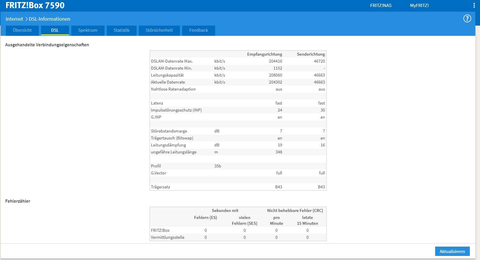

Fritte hat 204mbit anliegen, Speedtest gibt nur 170 aus

ok, Leitungskapazität heute nur noch 208k statt gestern 212k
anliegen tun nach wie vor 204k

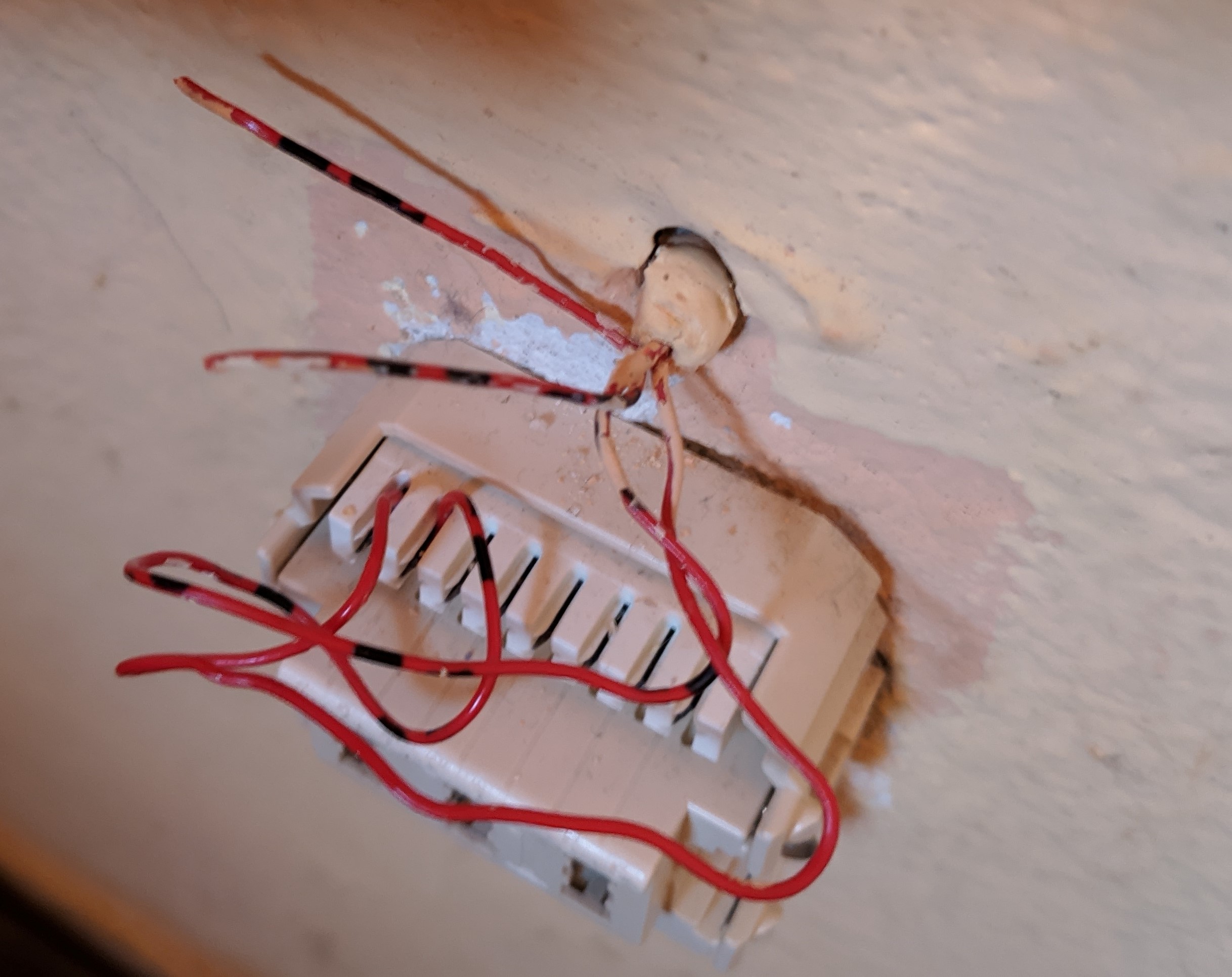

Wanddose Schlitz 1 Kabel rein rot
Schlitz 2 Kabel rot und ab und an ein schwarzer Balken

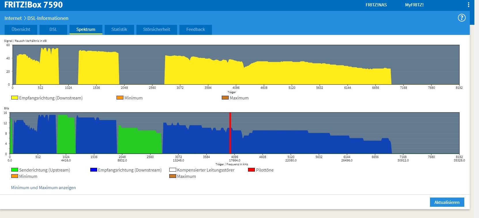

und den zweiten Link bei O2 mal bis zum Ende durchgelesen und hoffentlich verstanden....solange die Kapazität der Fritte keine 250 anzeigt muss man nach dem größeren Profil erst gar nicht fragen da es nix zwischen 175 und 250 gibt, sondern nur entweder oder
bleibt unterm Strich also nur der Fehler uns hier 250 bestätigt zu haben obwohl die nicht gehen, was dann eben einvernehmlich per Rabattierung zu lösen war
jedenfalls ist, sinngemäß, die Schnellstraße nicht voll sondern die Straße einfach nicht qualitativ genug für ne Schnellstraße, die Aussage des Technikers dass man warten muss bis einer abfährt ist und bleibt also quatsch, wenn müsste man höchstens warten dass die Infrastruktur hier/auf den letzten Metern mehr hergibt um hochgesetzt zu werden, hab ich es so dann geschnallt?)
und so lange die Fritte 204 DSLAM bei möglichen 208 oder eben gestern 212 anzeigt wird keiner 250er Profile anlegen weil zu wenig Reserven?
Ich seh da auf dem Foto eine Ader, bei der jeweils zwei schwarze Markierungen sind?!
Ist bei den anderen beiden Adern die nicht in Benutzung sind zufällig noch eine Ader, bei der immer nur ein schwarzer Strich ist?
ja bei den versauten Kabelenden die unbenutzt sind ist eines von beiden auf alle Fälle noch ne gefleckte Kuh
nun sag nicht ist falsch verkabelt
das war ein gewerblicher Subunternehmens Techniker nach Einzug als der erste 16k Anschluss gebucht wurde der da dran war
https://www.schalter-steckdosen-shop24.de/ratgeber/arbeitsanleitungen/telefondose-anklemmen.php
der Anleitung dort nach würde in Schlitz zwei nicht rot mit Doppelstrich sondern rot mit einem Strich gehören?
die Enden die aus der Wand kommen sind leider zu kurz um bis in den Schlitz zu kommen
Mach von denen bitte ein Foto, aber das scheint falsch verkabelt zu sein, ja.

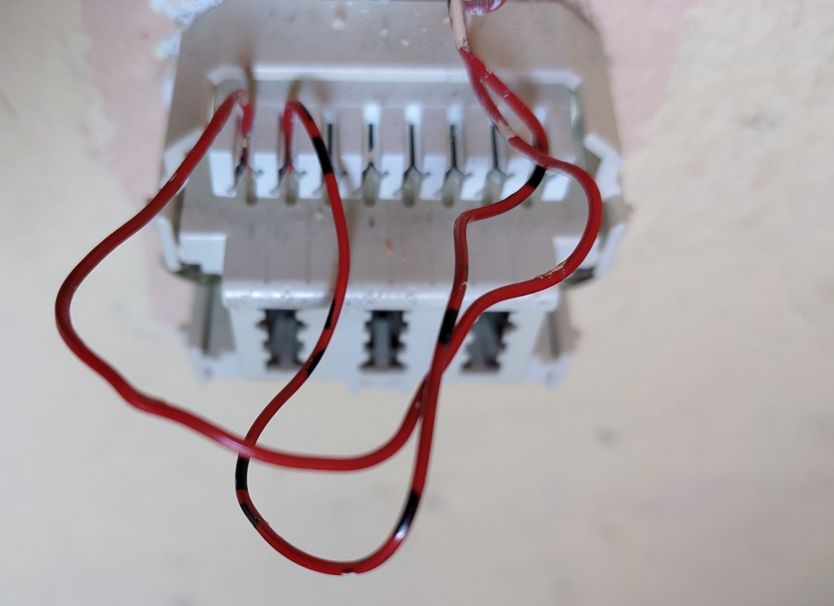

@NutzenderNutzer :
Das erste Paar ist rot und rot mit einem schwarzen Strich, das zweite Paar ist rot mit zwei schwarzen Strichen, die in weiten Abständen aufeinander folgen und rot mit zwei schwarzen Strichen, deren Abstände näher zusammen sind.
Leih oder kauf Dir ein LSA-Auflegewerkzeug und lege die Adern neu auf.
  • Ader 1a „Rot“ keine Markierung
  • Ader 1b „Rot mit schwarzen Strichen in großem Abstand voneinander“
  • Ader 2a „Rot mit schwarzen Doppelstrichen und großem Abstand voneinander“
  • Ader 2b „Rot mit schwarzen Doppelstrichen und kleinem Abstand voneinander“
Vielleicht war das der Grund, warum der Techniker damals die andere Ader benutzt hat.
Das mag bei ADSL nichts ausmachen, aber je höher die genutzten Frequenzen werden, desto empfindlicher ist das Ganze.
Ist denn die andere doppelt markierte Ader lang genug? Die Hauptsache ist, dass ein zusammengehörendes Adernpaar genutzt wird - ob das Paar 1 oder 2 ist, ist egal.
also so wie ich das sehe sind angeschlossen in 2 eines von beiden freien ähnlich?
wir haben in der dose:
rot
schwarz rot schwarz
und freie enden:
schwarz rot schwarz
schwarz schwarz schwarz
bzw, Du scheibst:
so ist das hier doch, ist doch richtig
1b sieht hier zwar aus wie "Doppelstriche" im Gegensatz zur freien Ader ist aber immer nur einer "oben" der andere unten während die freie 2a "richtige" Doppelstriche hat, doppelt rundum, egal von wo man aufs Kabel schaut
Auflegwerkzeug trotzdem mal bestellt, an nen Locker kostenlos, für 3,14 kann man es sicher irgendwann mal gebrauchen)
Laut Youtube ja easy, Kabel überm Schlitz anhalten und das Werkzeug haut den Draht quasi wie ne Nagelpistole den Nagel rein hm
Ja, das Kabel passt doch. Da sah die Markierung der zweiten Ader ein wenig verwirrend aus.

ich habe ein paar Neuigkeiten aus der Vermittlungsstelle, siehe Fritte, Zitat:
Fehlern (ES)vielen
Fehlern (SES)
pro
Minute
letzte
15 Minuten
Sekunden mitNicht behebbare Fehler (CRC)
FRITZ!Box1000
Vermittlungsstelle19150.010
mal schauen wie sich das entwickelt.
19 sind nichts. Wenn du da 4- oder 5-stellige Zahlen hast, dann musst du dir sorgen machen. Dass Fehler auf einer Leitung auftreten ist normal.
