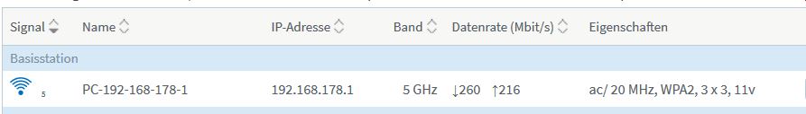

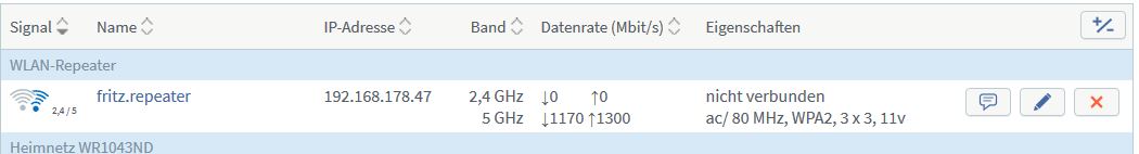

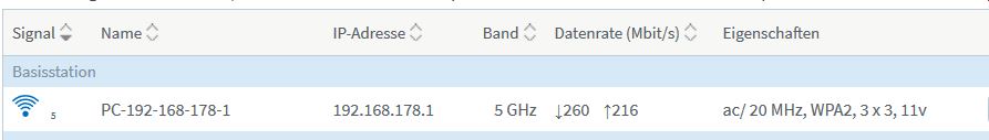

1750e + Fritzbox 2,4 Ghz deaktiviert. Verbindung wird nach WPS aufgebaut. 5Ghz Verbindung mit 260mbit...bei 3m freie Sicht zum Router ???? Kam mir doch sehr schwach vor.1750e_2.JPG

WPS ausgelöst, Verbindung steht wieder. In die Verbindungseinstellungen geschaut, 1,3 Gbit , yeahhh geil.

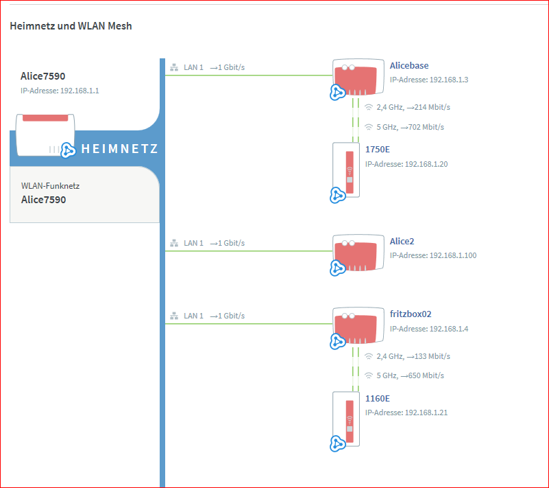

Hast Du die Koexistenz eingestellt bei den Wlan Einstellungen in der Fritzbox, wo Du die Kanäle manuel einrichtest. Wenn Du doch Mesh eingerichtet hast, stellst Du doch im 1750er nichts um. WPS wird doch gar nicht benutzt bei Mesh. Erst an der Box die Connect Taste dann innerhalb 2 Minuten die Wlantaste am 1750, den Rest macht doch die Fritzbox.

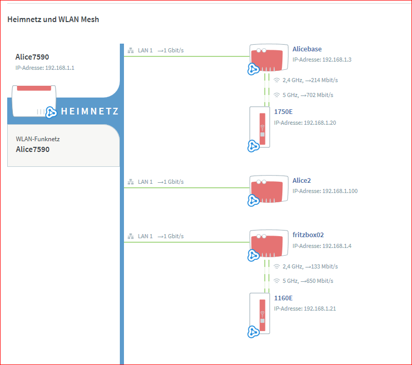

Schau mal auf dem Bild, Bauernhof (Haus 300 m²) mit 1 x 7590, 3 x 7490, 1 x 1750 und 1 x 1160. Überall super Verbindung im Mesh.

Herzlichen Dank für die Anzeige der Meshstruktur. Die Anzeige mit den 2 gestrichelten Linien zur Fritzbox hatte ich noch nie. Da könnte ich mittlerweile fast heulen :-(

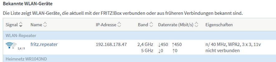

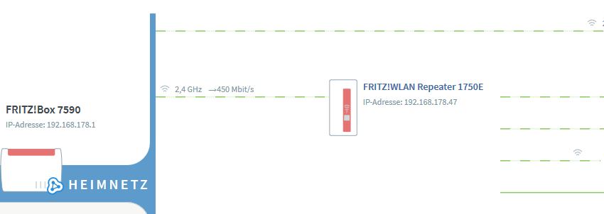

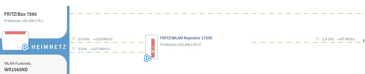

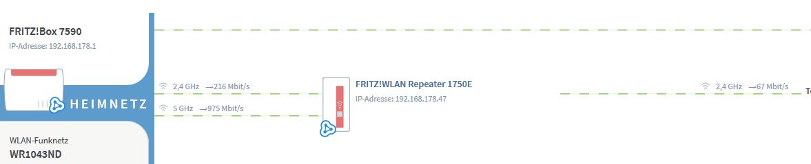

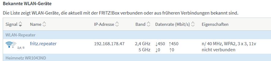

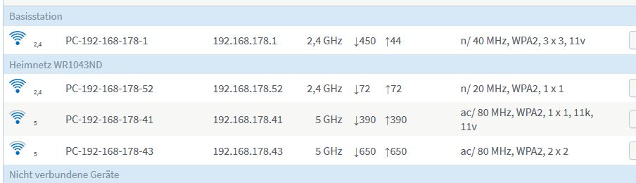

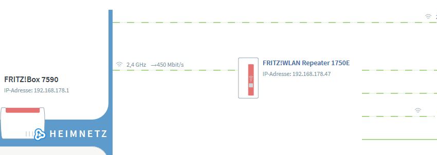

Heute Morgen habe ich festgestellt, dass sich einige Geräte mit 5ghz auf dem 1750e eingebucht hatten. Habe dann eine 50GB Datei übertragen mit ca. 22mb/s. Verbindung zur Fritzbox war dabei aber 450mbit 2,4ghz1750e_4.JPG1750e_5.JPG
Das 5ghz Modul muss ja dann irgendwie doch i.o. sein ??

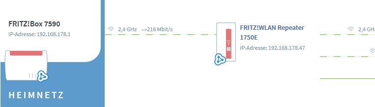

Naja, da ich gestern den 1750e aus dem Mesh geschmissen habe, habe nun wieder versucht ihn da reinzubekommen. Zusätzlich habe ich Wlan Koexistenz aktiviert und 5ghz wieder auf Autokanal gestellt.
1750e kurz WPS Taste ; 7590 kurt WPS Taste, Verbindung steht, kein Mesh.
7590 kurz WPS Taste ; 1750e kurz WPS Taste, Verbindung steht, kein Mesh.
1750e 6 sec. WPS Taste, 7590 kurz WPS Taste, Verbindung steht, kein Mesh.

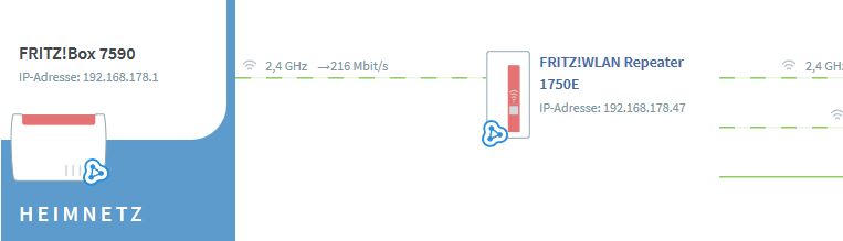

1750e 15 sec WPS Taste ( also zurückgesetzt ) danach 7590 kurz WPS Taste ; 1750e kurz WPS, Verbindung mit Mesh....yeahhh.
Datenrate 216mbit( wegen Koexistenz ) 2,4Ghz, kein 5Ghz. Testübertragung schwankt zwischen 8 und 12mb/s.
In die Wlan Einstellungen der Fritzbox gegangen "Funkkanal-Einstellungen automatisch setzen (empfohlen) "
gesetzt ( hatte manuel eingestellt, wegen deaktivierter koexistenz). 7590 neugestartet, 1750e neugestartet.
--> 2,4Ghz 216mbit, kein 5Ghz
Auf dem letzten Bild ist es ja im Mesh, nun werden die Einstellungen doch von der 7590 übernommen, wenn diese als Meshmaster eingerichtet ist, sollte normal so sein.

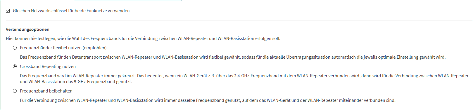

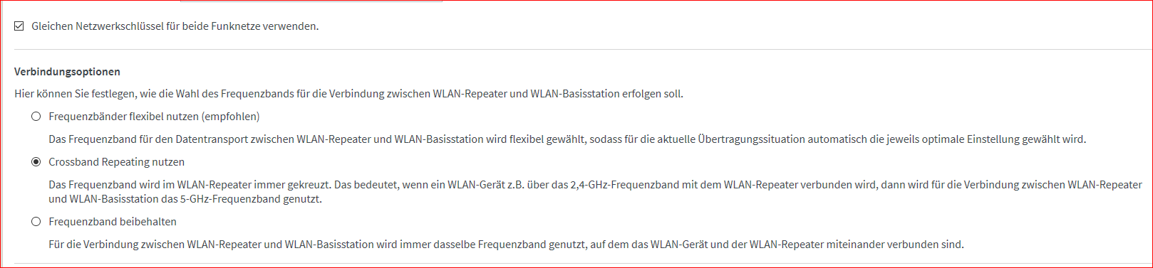

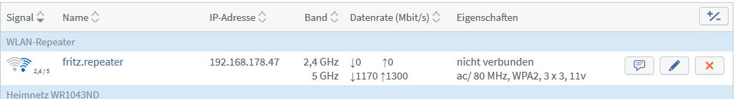

Sieh noch mal in den Heimnetz-Einstellungen auf dem 1750er nach, da gibt es den Punkt " Individuelle Einstellungen für die WLAN-Verbindung zum Heimnetz ", mache den mal auf, da stehen noch mehr Infos, siehe bei meinem Bild, evtl steht bei Dir nicht das "CrossRepeating" benutzt wird, dann wird ja die Verbindung zur Box per 5 GHz eingerichtet und nur das 2,4 GHz Netz für die Verbindung anderer Geräte genutzt. Versuch das mal, evtl reicht das schon.
Danke für den Tipp "individuelle Einstellungen" im Repeater. Auf der selben Seite werden nämlich nochmal die MAC Adressen des Repeaters genannt. Ich machs kurz:
1750e Aufkleber:
MAC 2,4Ghz: 98-9B.......-02
MAC 5,0Ghz: 98-9B.......-03
1750e Oberfläche:
MAC 2,4Ghz: BA-9B.......-02
MAC 5,0Ghz: BA-9B.......-03
in Fritzbox automisch aufgenomme MAC Adressen für den 1750e
MAC 2,4Ghz:
98-9B.......-02
BA-9B......-02
BA-9B.......-03 manuel in Oberfläche der Fritzbox für neue Geräte eingetragen. Geht
DAS KANN DOCH NICHT WAHR SEIN !!!

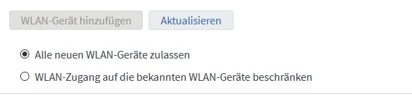

Den Haken WLAN-Zugang auf die bekannten Geräte zulassen hast Du aber nicht gesetzt, oder?
819435
Nein, hatte/habe "Wlan Zugang auf die bekannten WLan Geräte beschränken" eingestellt.
Über die WPS Tasten wurde ja eine Verbindung aufgebaut aber anscheinend wurden die MAC Adressen für das 5Ghz Band nicht übertagen. Und warum stimmen die MAC Adressen auf dem Geräteaufkleber nicht mit denen in der Benutzeroberfläche überein ??? Sowas hatte ich noch nie
Mit der Einstellung darf sich aber kein neues Gerät an der FritzBox anmelden. Kannst es ja nochmal mit, alle Geräte zulassen versuchen. Musst den Router dann aber erst wieder entfernen. Dann wird es auch funktionieren.
