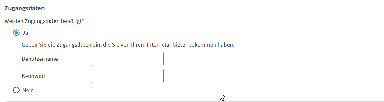

Allerdings haben wir beim einrichten das Problem das immer nach einem login für ein glasfaser anschluss gefragt wird.
Was muss man da genau auswählen um die Installation abschließen zu können.

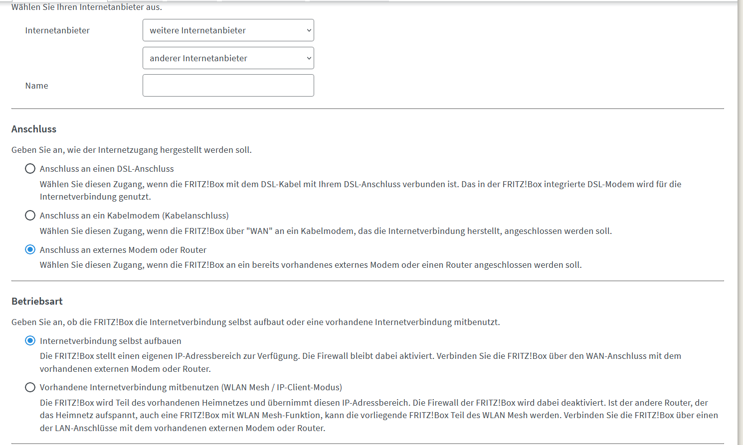

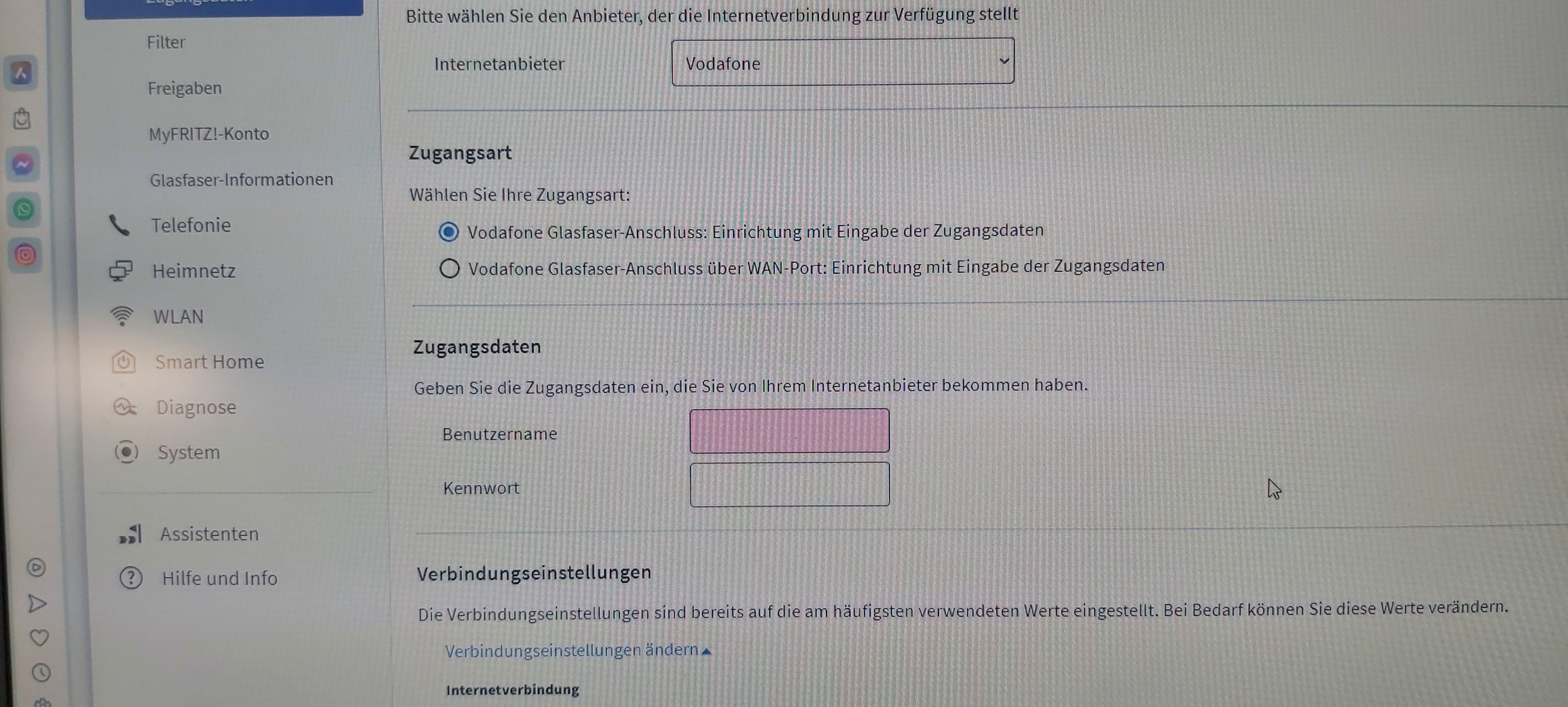

Das problem ist das wir nicht wissen wie man das internet konfigurieren soll. Es gibt nur glasfaser anbieter, siehe screenshot.

Doch kann alle Anbieter auswählen. Auch Vodafone. Aber als zugangsart halt nur glasfaser auswählen.
