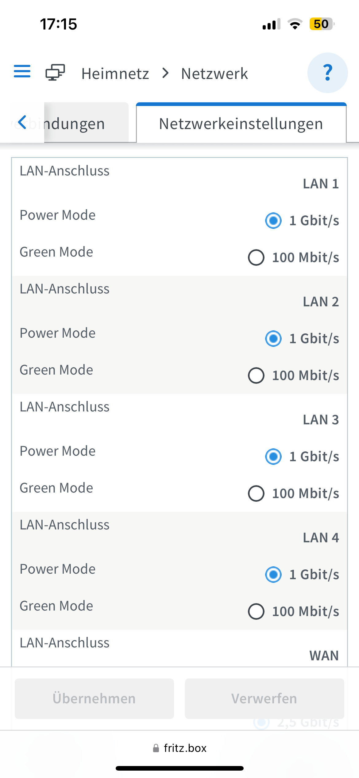

Lan auf 1 gbit stellen, bzw. in die Ports, die das können.

Port läuft auf der FBox im Energiesparmodus

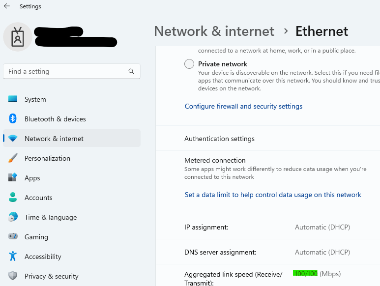

Die ausgehandelte Geschwindigkeit kann man in der FBox sehen als auch auf dem anderen Geräten.
Bei Windows z.B. in der Einstellungen-App

Die laufen auf 1 Gbit. Hatte dort auch schon gesucht.
Es wurden auch zwei verschiedene Kabel getestet.
