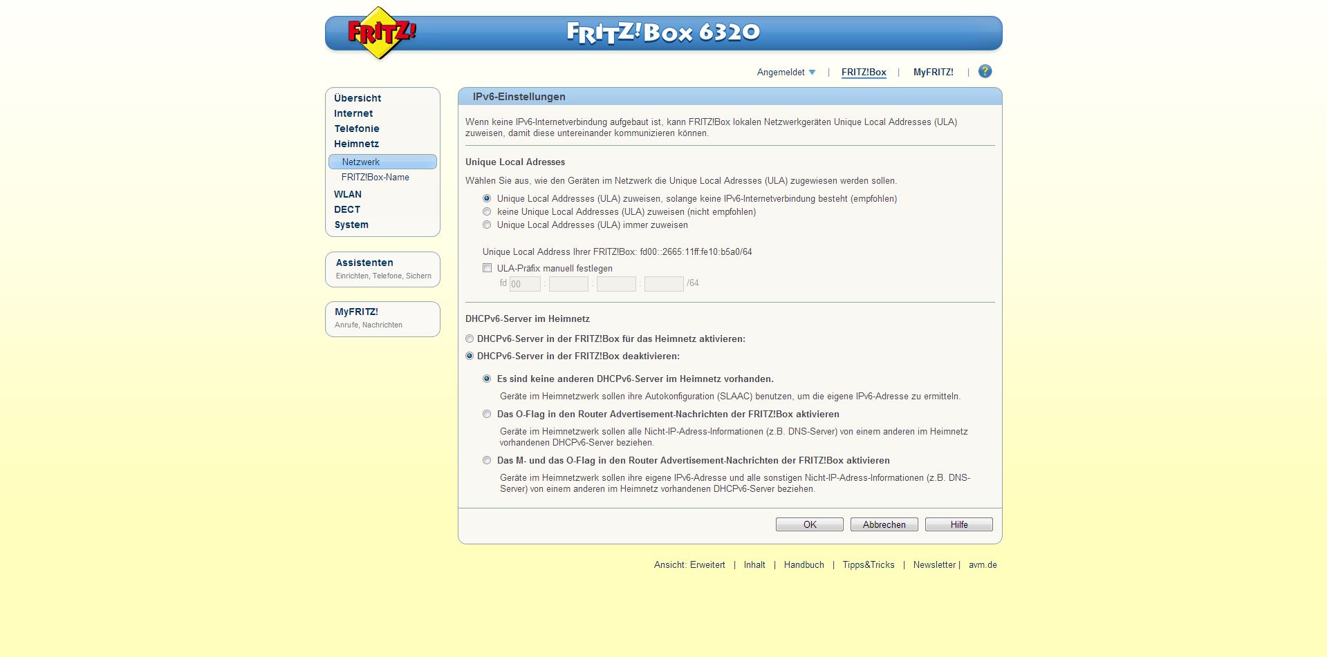

@Änderung: So richtig? sorichtig..JPG
Ja, nun gibt dir die FRITZ!Box auch eine IPv4 Adresse und du kannst sie "ganz normal" als Router nutzen. Oder deinen Asus AC66U als Access Point per LAN an die FRITZ!Box anschließen und dementsprechend Konfigurieren und schlussendlich das WLAN darüber nutzen wie du willst.
Heißt:
Möglichkeit 1: PC/Laptop ---- IPv4 WLAN/LAN --- > FRITZ!Box --- IPv6 "DS-Lite" --> Internet
Möglichkeit 2: PC/Laptop ---- IPv4 WLAN/LAN --- > Asus AC66U --- LAN ---- > FRITZ!Box --- IPv6 "DS-Lite" --> Internet
