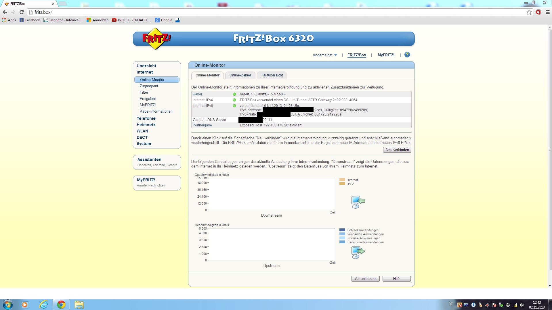

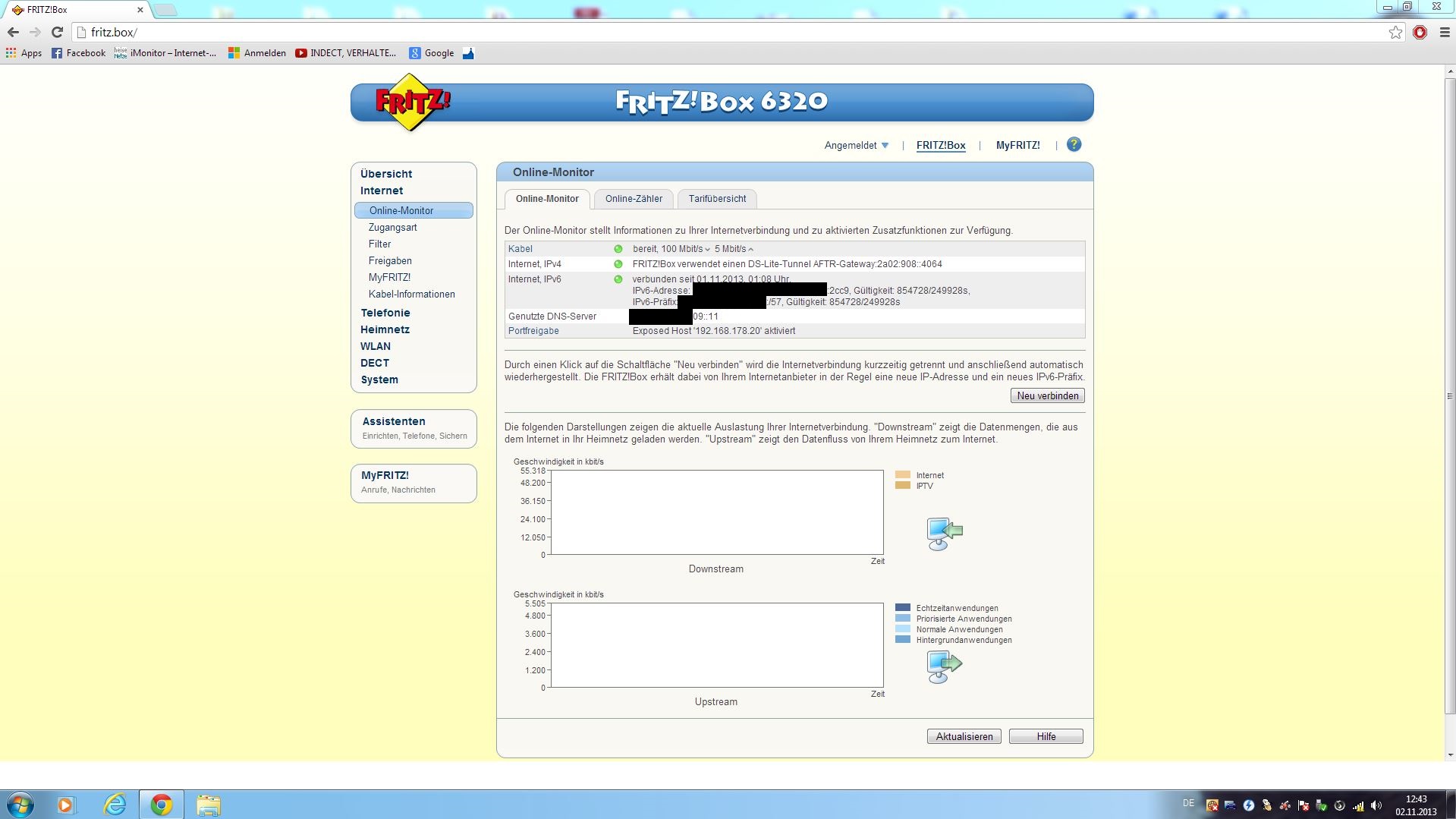

Kurz und knapp: Ich habe manchmal einfach keinen InternetZUGRIFF mehr an allen Geräten, jedoch weiterhin eine Internetverbindung in der Fritz!Box 6320 Cable.
Sprich: In der Fritz!Box steht zwar, dass es noch eine Internetverbindung gibt, aber von der Fritz!Box zu den Endgeräten bzw. zum Router "fließt kein Internet" weiter: wlanabbruch2.JPG (Wie ihr hier sehen könnt ist immer noch Internet vorhanden.)

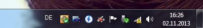

Und zu sieht es dann unten Rechts bei meinem PC aus: wlanabbruch3.JPG
Zugriff vom PC aus auf die Fritz!Box habe ich jedoch immer noch. Und das Problem wird behoben, wenn ich dann auf "Neu verbinden" klicke, dann habe ich direkt ein neues IPv6 Präfix (innerhalb von 2 Sekunden) und mein PC hat wieder Internetzugriff und das gelbe Dreieck verschwindet. Komische Sache.

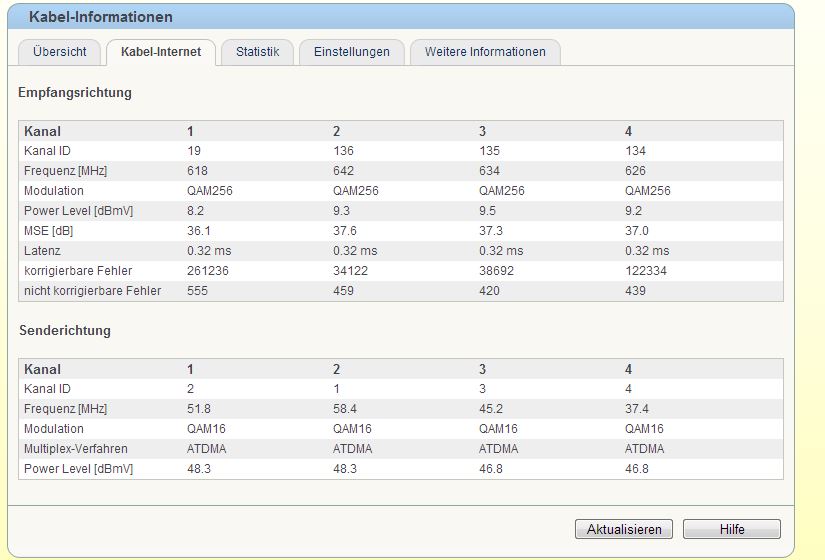

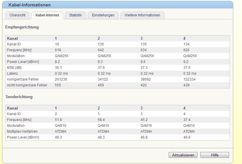

Hier sind noch die Kabelwerte der Fritz!Box: kabelwerte.JPG

Die Kabelwerte deiner Box sind noch in Ordnung.

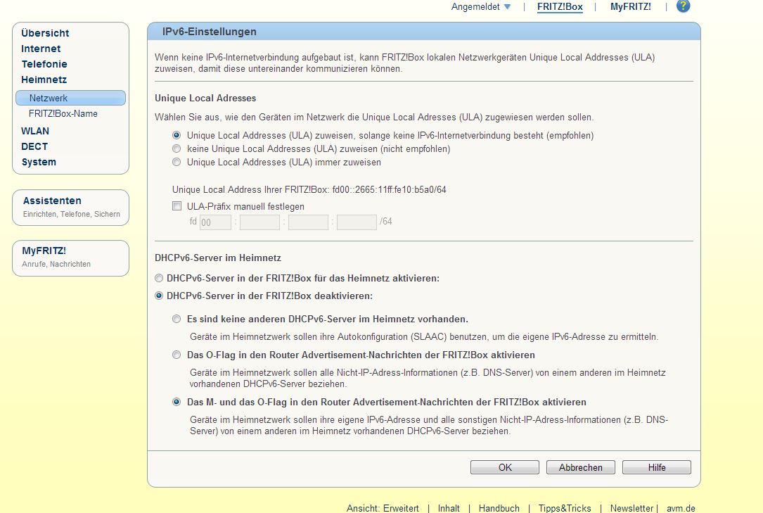

ich habe noch eine frage: bei diesem netzwerkaufbaustruktur: sollte ich meinen asus router als "Wireless Router" oder in "Access Point (AP)-Modus" laufen lassen?

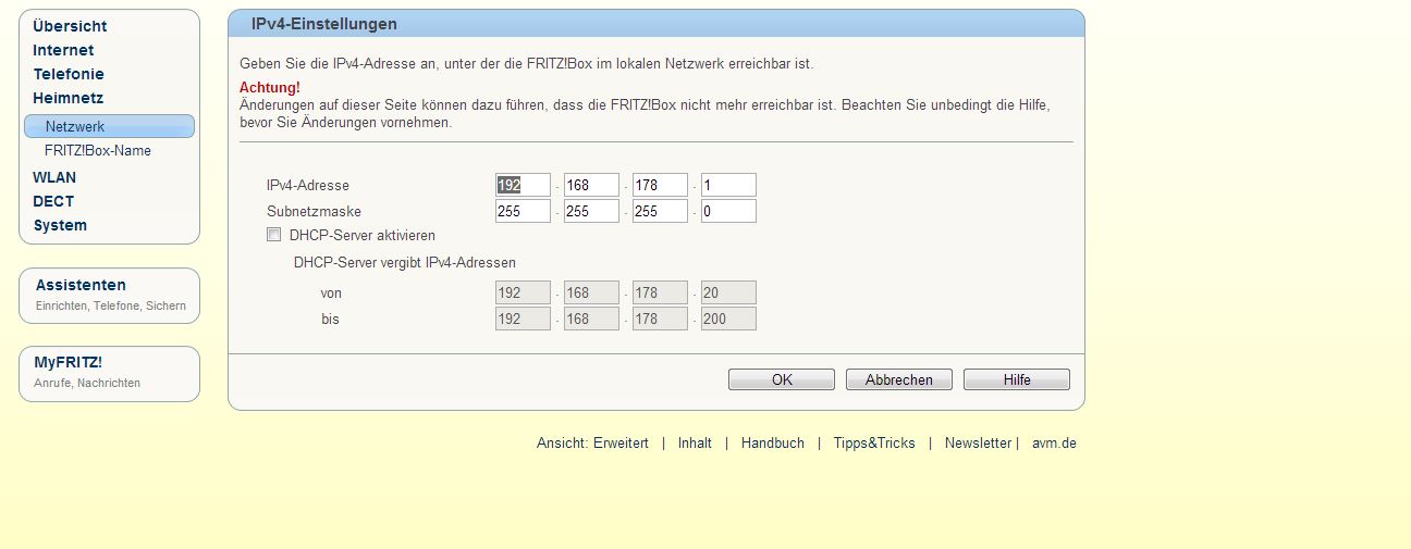

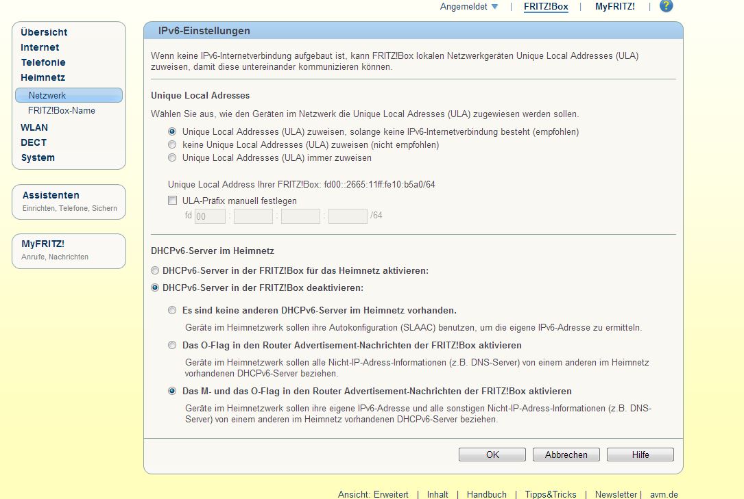

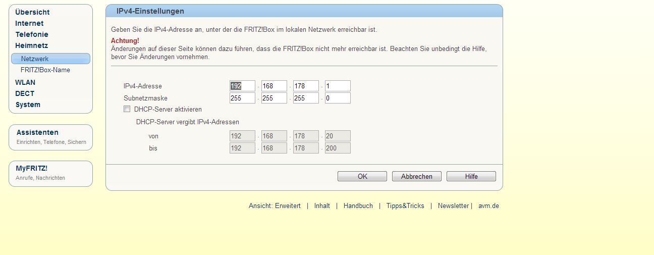

Ok, also der Asus Router soll der "Wireless Router" sein. Ich habe folgende Einstellungen unternommen: Ist es so korrekt? ipv4dhcpaus.JPGipv6dhcpaus.JPG
@Update: Ok...diese Einstellungen klappen schon mal nicht xD Fritz!Box war nicht mehr erreichbar und auch nicht unter der angezeigten neuen IP bei no DHCP. Musste es letzendlich, wegen keinem Internetzugriff über Telefon Hardreseten.
