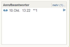

Mir wird auf der Fritz.Box Startseite unter Anrufbeantwortet angezeit, dass dieser eine Nachricht hat. Die Info Anzeige blinkt ebenfalls (diese ist für neue Nachrichten auf Anrufbeantwortet konfiguriert).
Nun zu meinem Problem:

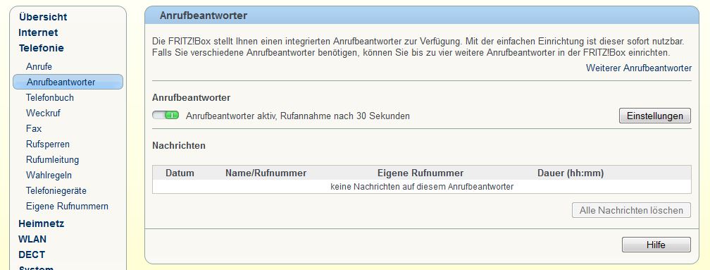

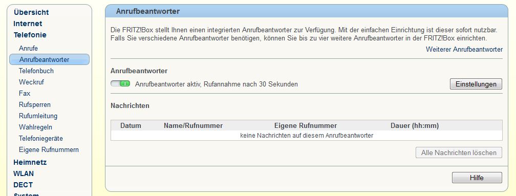

Wenn ich diese nun abhören möchte via Telefon, dann sagt mir die Ansage, dass keine neue Nachrichten vorhanden sind. Ebenfalls keine alten Nachtichten. Im Fritz.Box Untermenue "Anrufbeantworter" werden ebenfalls keine Nachrichten angezeigt. Jedoch blinkt die Info LED weiterhin und auf der Fritz.Box Startseite wird ebenfalls eine Nachricht angezeigt (siehe Bild)
Habe schon versucht den kompletten Anrufbeantworter zu löschen und neu anzulegen, jedoch besteht das Problem dann weiterhin. Komischerweise wird auf der Fritz.Box Startseite an der Stelle wo **1 steht, die externe Nummer vom Anrufer angezeigt. Ich nehme mal an **1 ist intern. Anhören ist ebenfalls möglich, es kommt ein kurzes rascheln, wie wenn man gerade am auflegen ist (ca. 2-3 Sekunden Aufnahme).
