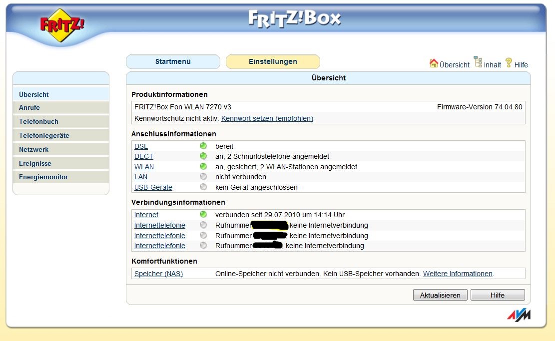

Hi, ich komm mir gerade wie der letzte Depp vor, ich versuche zwei Fritz!Fon MT-D an die oben erwähnte Fritz!Box 7270 anzuschließen und über Internettelefonie zu telefonieren.
Soweit klappt auch alles inet geht und die beiden Telefone sind in der FritzBox auch erkannt und klingeln, wenn man sie von der Box aus anklingelt auch. Die nummern von meinem Provider und das Passwort ist auch eingegeben. Nur ich kann nicht Telefonieren.
Auf dem Startbildschirm steht: Unbenannt.JPG keine Internetverbindung. Das verstehe ich nicht was muss ich denn einstellen damit die Telefone sich auch mit dem Inet verbinden können?

bei mir steht da aktuell:
Internettelefonie O - Rufnummer 02xxxxxxxx, registriert
Konfiguriert werden die Rufnummern (bei mir) unter Erweiterte Einstellungen -> Telefonie -> Internettelefonie -> (Reiter: Internetrufnummern
Da stehen unsere 3 ISDN-Rufnummern und Unitymedia als Anbieter drin.

Muss man da warten, damit es sich anmeldet, oder macht es das in ein paar Minuten? In dem Pfad:
Erweiterte Einstellungen -> Telefonie -> Internettelefonie -> Internettelefonie sieht es bei mir genauso aus, nur halt 1und1 als Anbieter. Bei 1und1 auf der Homepage steht hinter den Rufnummern "fertig eingerichtet" ich hab auch noch mal die Passwörter (die der jewiligen Telefonnummern) geändert um auf nummre sicher zu gehen, aber hat auch nichts gebracht. Neustart hab ich jetzt auch nochmal versucht, aber naja vergebens.
Ich bekomme Folgende Fehlermeldung im Monitor:
29.07.10 16:41:06 PPP-Anmeldung beim Internet-Telefonieanbieter ist fehlgeschlagen.
29.07.10 16:41:06 Internetverbindung (Telefonie) wurde getrennt.
