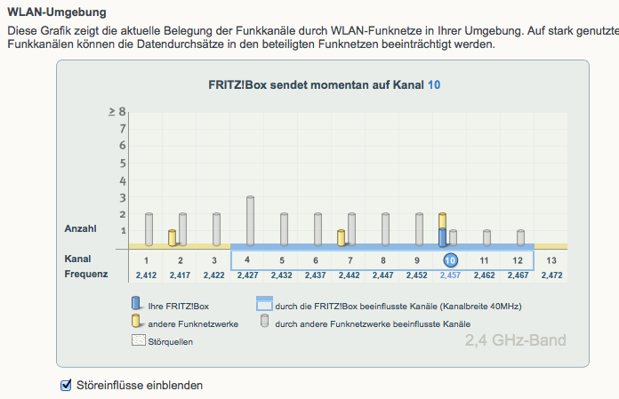

ich bin vor kurzem aus einem Berliner Altbau mit kräftigen und dicken Wänden in einen Neubau (BJ 85) gezogen. Eigentlich ist der WLAN Emfang an allen Geräten (2 MacBooks, iPad 2, 2 iPhones) Besser geworden, die Übertragungsraten sind aber unter aller Sau, außerdem kommt es permanent zu Verbindungsabbrüchen. Eigentlich kann man nicht mal mehr ein YouTube Video schauen.
Automatische Kanaleinstellung ist aktiviert, ich kann auch keine besonderen Störeinflüsse sehen. Wir haben ziemlich wenige WLAN Netze hier im Haus.
bildschirmfoto-2012-02-03-um-2-48-55-pm-png.267724

@ph!L: Du hast eine Kanalbandbreite von 40MHz im 2,4GHz-Band eingestellt, um den 300MBit-Modus (brutto) nutzen zu können. Laut der Grafik geht deine Bandbreite über den Bereich von Kanal 4 bis 12. Sobald in irgendeinem der betroffenen Kanäle was passiert, wird deine Übertragung gestört.
40MHz-kanäle im 2,4GHz Band sind meist kontraproduktiv, ausser man hockt allein in einem Haus, wo wirklich nix anderes ist.
Probier mal die Bandbreite auf 20MHz einzustellen. Damit ist brutto zwar nur noch 150MBit/s möglich, die Nettoraten und die Störfestigkeit können dadurch aber steigen, wenn du dich in Kanälen bewegst wo keine anderen starken Sender sind.
Schau mit InSSIDER mal nach auf welchen Kanälen die anderen mit welcher Stärke noch mit dir ankommen. Stell dann deinen Kanal möglcihst auf einen Bereich ein, wo andere nur sehr schwach senden. InSSIDer sieht aber auch nur 802.11 codierte Sender (also WLAN), keine Mikrowellen oder Funkmikros.
