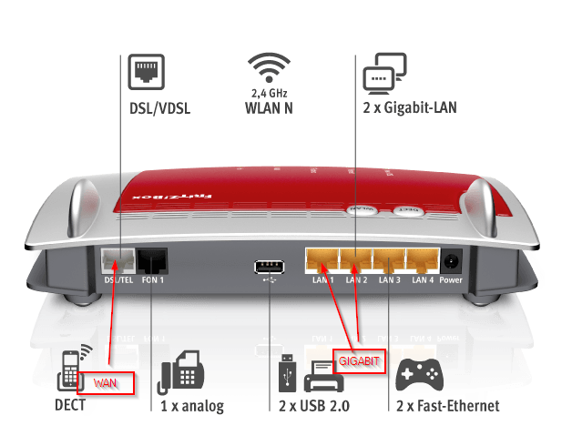

Und nein chrigu, auf der Website steht nicht unter technischen Daten ob der Port 1, der WAN-Port ist, zu den beiden Gigabit-Ports gehört, sonst hätte ich hier nicht nachgefragt. Es ist lediglich eine Foto abgebildet welches auf Port 2 zeigt, mit der Beschriftung Gigabit, deshalb wollte ich lieber noch mal nachfragen.

Nein, es ist ein Bild mit einem Pfeil auf Port 2 mit der Beschriftung "2x Gigabit-LAN".
Deshalb zur Sicherheit meine Nachfrage ob Port 1 dazu gehört, bevor ich den Kram wieder zurück schicken kann. Im Text steht nirgendwo Port 1+2 = Gigabit, es wird lediglich ersichtlich, dass 2x Gigabit und 2x Fast Ethernet vebaut wurde und Port 1 WAN ist. Und nein, ich brauche keine Gigabit-Switch, denn ich möchte nur Port 1 für den Bride-Modus zu meinem KDG-Router verbinden und Port 2 für meinen PC nutzen. Die Frage hat sich somit erledigt, vielen Dank.
echt jetzt ?
https://avm.de/produkte/fritzbox/fritzbox-7360/technische-daten/
du hast 1 WAN + 2 Gigabit port + 2 Fastethernetports
steht alles auf der fritzbox Seite.
2 Sek. googlen :rolleyes:
Echt jetzt?
Deine Zeichnung ist komplett falsch, WAN ist der LAN Port-1.
Das Links ist der Anschluss für DSL und nicht WAN. (Steht auch unten drunter)
Da ich aber schon einen Kabel Deutschland Router davor geschaltet habe im Bridge-Modus bringt mir dieser Port absolut gar nichts. Den kann ich auch mit Knete zustopfen, ich habe absolut keine Verwendung dafür so lange ich den Kabel Deutschland Router davor betreibe. Auch siehst du am Foto, dass der Port 2 und nicht der Port 1 auf dem Bild exlizite Nennung mit Gigabit kriegt. Das Problem ist wie bereits geschrieben bereits gelöst dank der kompetenten Antwort von Kristatos. Ich wollte nur sicher gehen dass der WAN-Port (LAN-Port 1) auch Gigabit kann.
Wie schwer ist es eigentlich auf der homepage von AVM sich das Handbuch für die Box herunterzuladen und anzuschauen???
Da steht....LAN 1 – LAN 2: Gigabit-Ethernet (10/100/1000 Base-T)
Echt! Etwas mehr Eigeninitiative
Ich will jetzt keine Diskussion hier anfangen ABER:
der WAN-Port zeigt richtung was, richtig, Internet -> der graue Port links (ADSL / VDSL Port)
die 4 Ports in der mitte sind nur sogenannte "Switchports" d.h. diese sind nicht routbar, zumindest von der Software.
Sozusagen alle in einem VLAN ... aber nungut.
Wenn du der Meinung bist, dass dein WAN Port der Port-1 (gelb) ist, dann sei es so.
Du möchtest einfach nur deinen anderen Router an den Switchport der Fritzbox anschließen, das heißt aber nicht, dass dieser Port direkt der WAN Port ist...
Damit sind nähmlich die Fritzbox und der andere Router innerhalb eines Netzes erreichbar, sozusagen einer Broadcastdomäne ... -> Layer2 -> Switch ...
Normalerweise sind zwischen Routern immer L3-Netze, meistens Transfernetze (/30) + Routingprotokolle / statisches Routing.
Soviel zum Thema Netzwerk...
Können wir damit bitte dieses Thema abschließen?
Es bringt nichts hier ewig weiter zu diskutieren, ich WEIß, dass der Port 1 WAN ist, weil AVM mir das sagt und das immer so bei AVM ist.
Schönen Tag noch.

razzy schrieb:
...die 4 Ports in der mitte sind nur sogenannte "Switchports" d.h. diese sind nicht routbar, zumindest von der Software...
...Soviel zum Thema Netzwerk...
Weiter zum Thema Netzwerk: Der DSL/TEL-Port wird vermutlich mit dem internen DSL-Modem fest verdrahtet sein und ist daher nicht per Software umschaltbar. Die 4 Ports in der Mitte sind von der Software her routbar. Wie schon erwähnt kann man LAN 1 zum WAN-Port machen und darüber die Fritzbox als NAT-Router betreiben. Seite 51/202 Punkt 9.4 im PDF.
Danke für diesen durchaus nützlichen Hinweis Wilhelm, war mir aber schon bekannt mit dem Stromsparmodus von meiner 7390 die mit mein voriger ISP gestellt hat. Das mit dem DSL-Port ist fast immer so, die kann man bei Heimanwenderhardware im Normalfall nicht umschalten. Dafür gibts ja Port 1, ist bei meinem aktuellen Netgear genau so.
Sorry, habe ich vergessen in meinem Post zu erwähnen, der LAN1 ist definitiv der WAN-Port und der kann leider nicht geändert werden
Kein Problem Kristatos, das war mir ja von Anfang an klar.
Und meine Frage hast du auch als erster beantwortet.
Port 1 kann Gigabit, mehr wollte ich auch gar nicht wissen. ;)
