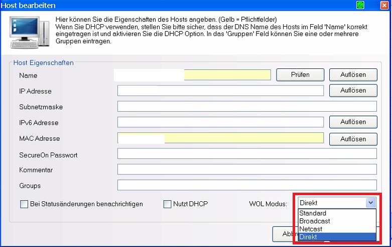

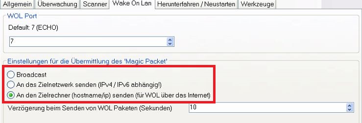

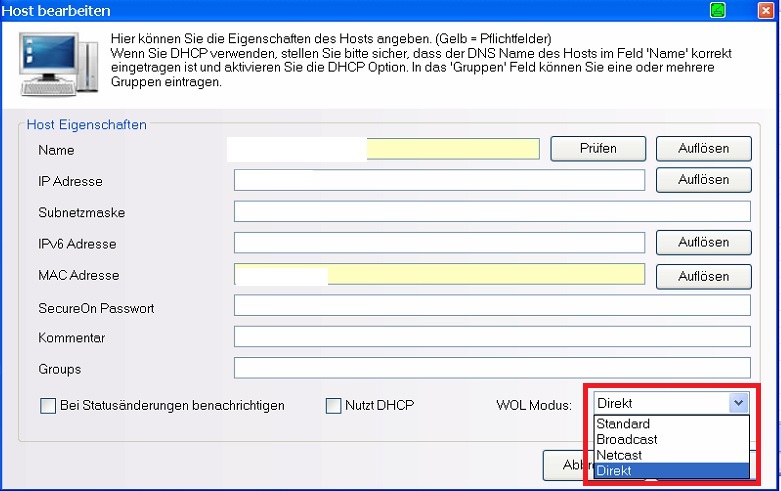

Wie sehen bei dir folgende Einstellungen bei WoL2 aus?

Mache mal folgende Einstellungen in WOL2, ohne die hats bei mir auch nicht geklappt.
WOL Port: 9
WOL Modus: Standard
Nutzt DHCP: Haken rein

Welche Einstellung hast du bei den allgemeinen Einstellungen bei WoL2 unter "Wake on Lan" Einstellungen für die Übermittlung des Magic Packet?

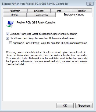

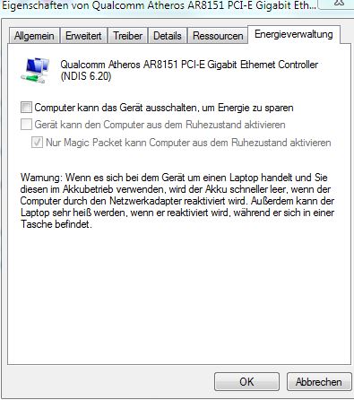

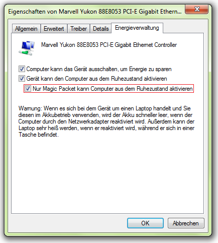

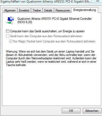

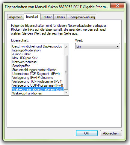

Und welche Einstellungen hast du bei deinem Netzwerkadapter unter Energieverwaltung ?
Erst hatte ich alle Häckchen draußen -> WoL ging
alle Häckchen reingemacht -> ging nicht mehr
Häckchen wieder entfernt -> ging auch nicht mehr
Danke schonmal im Voraus an dich.
Die Übermittlung des Pakets erfolgt wie bei dir, darum von ich nicht drauf eingegangen.
Die App nutze ich von überall. Mobilnetz, WLAN etc. Alles was mir Zugang zum Internet verschafft ;)
Funktioniert auch wenn ich mit der selben Fritzbox verbunden bin.
Ich fahre nochmal nach Hause und schaue mir die Adaptereinstellungen an

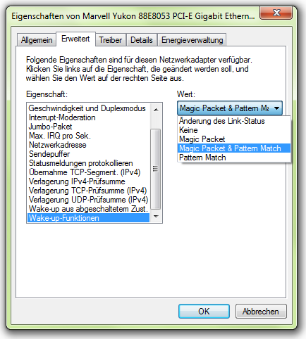

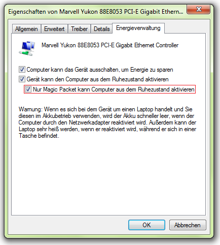

So hier die Screens:

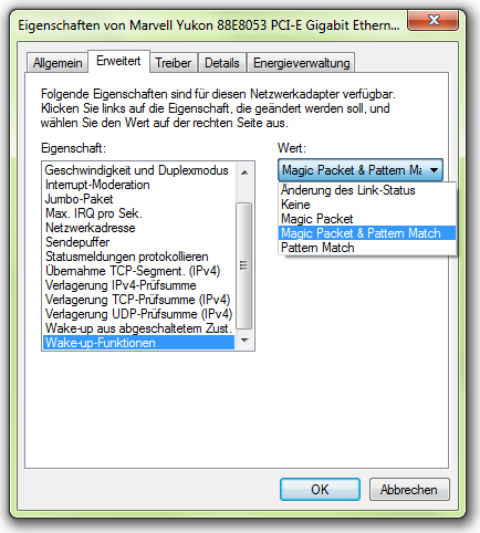

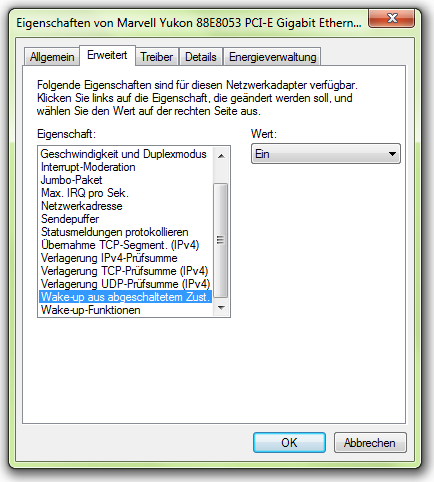

Es müssen auf alle Fälle alle Haken gesetzt werden! Weil es bei dir nicht der Fall war, ging es nach einer Zeit nicht mehr.

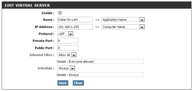

Sorry nochmal, aber mir ist gerade eingefallen, dass ich ja noch einen D-Link hinter meiner Fritzbox habe, und dieser als Exposed Host in der Fritzbox eingestellt ist :rolleyes:
An dem D-Link ist der UDP Port 9 freigegeben an die 255 am Ende. Ich glaube das ist die Broadcast Adresse wenn ich mich nicht irre??
Mein Rechner hat auf alle Fälle die 100.
Ich denke, aber das sollte an der Fritzbox genauso klappen. Ein WOL hat ja schon geklappt, also denke ich liegt es nur noch an der richtigen Konfiguration des Netzwerk Adapters.
Okay, dann werde ich die Haken nochmal alle setzen und testen.
Deine Portweiterleitung ist tatsächlich die Weiterleitung des UDP Port 9 an die Broadcast Adresse deines Netzwerkes - das ist eben das was die Fritz!Box'en leider NICHT können - zumindest nicht ohne größere Modifikationen.

ich habe jetzt nochmal etwas rumprobiert.
Bei den Einstellungen unter Energieverwaltung funktioniert bei mir nur folgende Konfiguration:
Wenn ich alle Häckchen gesetzt hatte, ging es nicht.

In meinem Onboard-Realtek-LAN-Adapter sind unter Energieverwaltung alle 3 Haken an (Win 7 64 bit).
Unter Erweitert:
- Wake on Magic Packet: Aktiviert
- Wake on pattern match: Aktiviert
- Wake-On-Lan herunterfahren: Aktiviert
