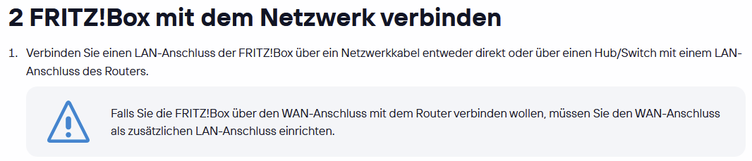

Ich habe mich an folgende Anleitung gehalten, bei welcher man mMn nicht viel falsch machen kann:
https://fritz.com/apps/knowledge-base/FRITZ-Box-7580/3244_FRITZ-Box-als-IP-Client-einrichten

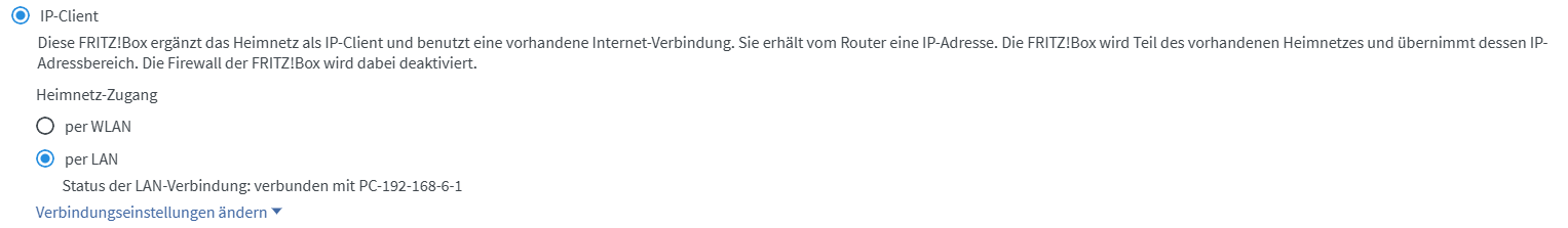

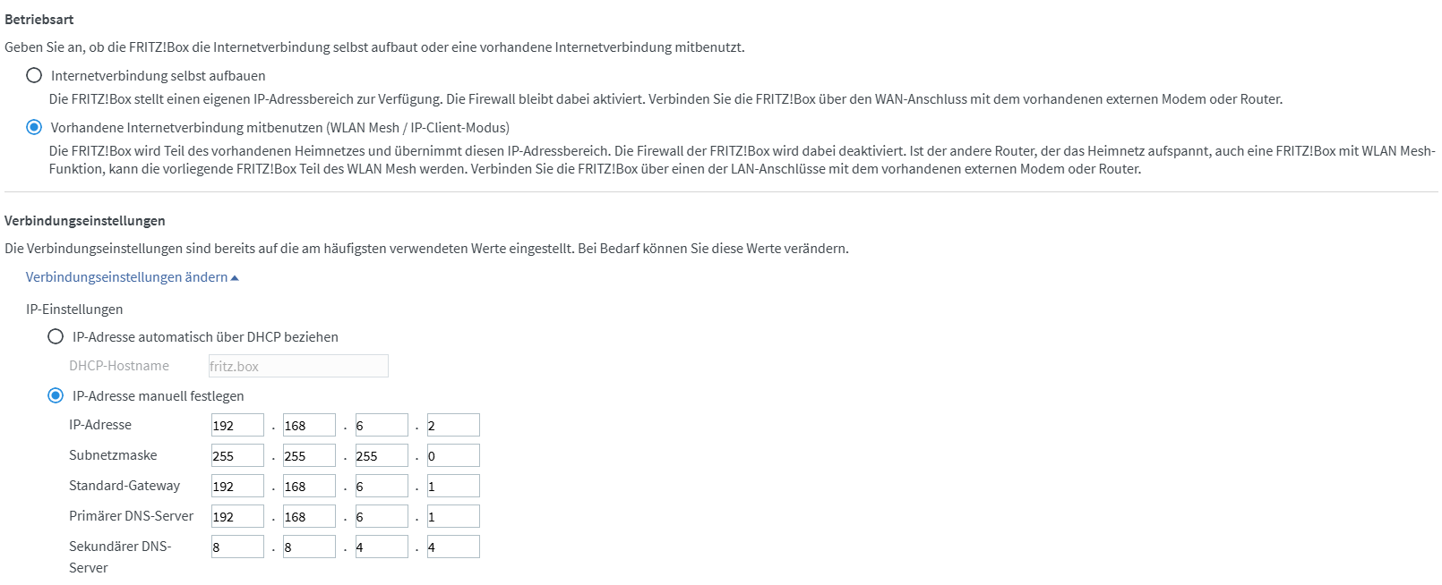

Folgende Netzwerkeinstellungen habe ich auf der Fritz!Box vorgenommen:
192.168.6.1 ist hier die IP des TP-Link Routers. Bei der Fritz!Box benutzen ich gemäß Anleitung LAN 1.
Wenn ich mich nun aber mit dem WLAN der Fritz!Box verbinde, habe ich kein Internet. Ich kann auch nur die IP der Fritz!Box pingen (192.168.6.2), wenn ich das Gateway 192.168.6.1 pingen möchte, bekomme ich einen Timeout. Eine Adressvergabe über DHCP findet allerdings statt, mein Smartphone erhält eine IP im richtigen Subnetz (192.168.6.115) inkl. aller korrekten Parameter (Gateway, Subnetzmaske, DNS).

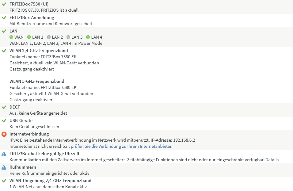

Hier noch der Auszug vom Funktionstest der Fritz!Box (am WAN-Anschluss hängt nichts, keine Ahnung warum der Grün ist):

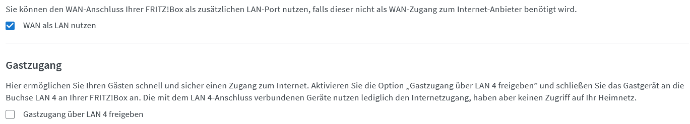

Sicher? Bei einer FB7590 kann ich grad nur WAN als LAN-Port nutzen bzw. den Port 4 für den Gastzugang. WAN als Gast hatte ich bisher noch nicht gesehen.
Nevertheless, in der Doku steht Uplink über den WAN-Port - wo für der Port eig. auch angedacht ist.
CubeID schrieb:
Hast du mal den WAN-Port als Uplink probiert?
Ja, wenn ich diesen als WAN-Port einrichte, funktioniert noch weniger. Der per LAN an die Fritz!Box angeschlossene PC erreicht dann auch nicht mehr das Gateway, mein Smartphone im WLAN erhält nicht mal mehr eine Adresse per DHCP.
Als zusätzlichen LAN-Anschluss (LAN 5) umkonfiguriert ist es identisch zum Fehlerbild mit LAN 1.

Komischerweise, das hab ich gerade rausgefunden, kann ich vom TP-Link die Fritz!Box (.6.2) nicht direkt pingen. Meinen an der Fritz!Box angeschlossenen PC (.6.114) allerdings schon.

Ich würde die Fritzbox immer als DHCP Client nutzen, da die korrekten DNS EInstellungen in diesem Modus an die Fritzbox übermittelt werden. Also weg von statischer IP hin zum DHCP Client. Falls du eine IP reservieren willst, dann dies bitte im TP Link Router vornehmen. Dies schließt auch Probleme aus, dass die IP 192.168.6.2 durch ein anderen Gerät belegt sein könnte.

Jein - bei der 7580 kann man LAN4 als Gast-LAN-Port definieren, allerdings nur den WAN-Port als zusätzlichen LAN5-Port.​
Wenn Du im IP-Client bist, geht jeder Port als Uplink. Das mit LAN1 steht in der Anleitung nur, weil es einfacher zu erklären ist. Auch ist der DHCP-Server der FRITZ!Box im Modus IP-Client gar nicht aktiv/wählbar.
