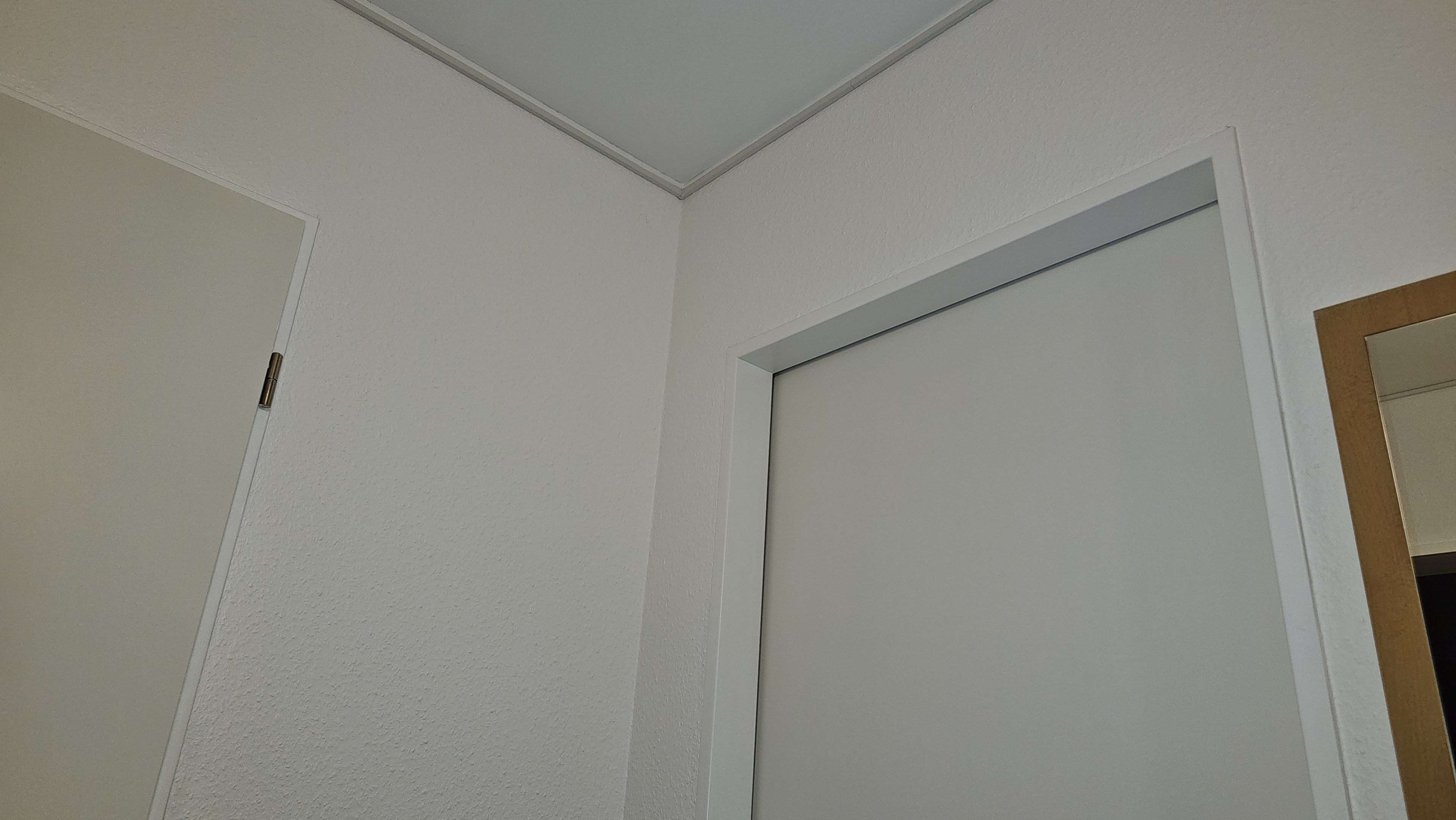

Wir haben bei uns auch ein Fritz-Repeater 2400 und eine 6591 Fritz!Box per Lan-Brücke als Access Points aufgestellt. Funktioniert sehr gut und es kommt die volle Bandbreite an.
Bei uns war es auch nicht einfach, weil wir im Flur 3 Türen überwinden mussten und daher in der Fußleiste kein Kabel verlegt werden konnte. Aus diesem Grund sind wir an der Decke entlang gegangen und das sieht sogar recht gut aus.
Auf dem Bild sind zwei Profile zu sehen, wobei der obere fast nicht zu sehen ist, da dieser das letzte Mal mit der Wand mit angestrichen wurde. Wenn es nicht anderes geht, muss man bestimmte Kompromisse eingehen. In den Flur sind wir durch eine Wand (bohren) gekommen.
