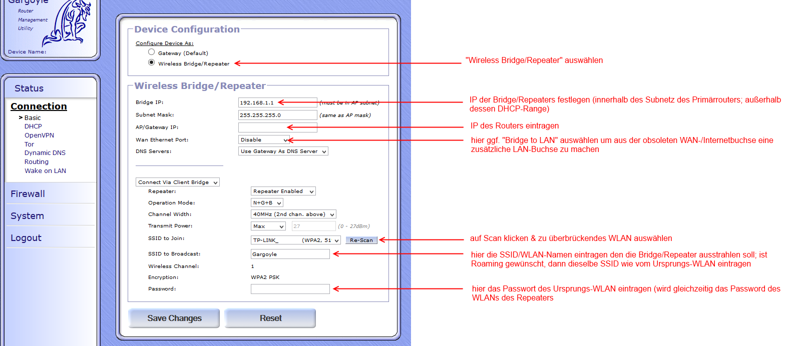

Ich denke es wäre einfacher für dich Gargoyle aufzuspielen* & als Wireless Bridge/Repeater einzurichten. Macht genau das, was du möchtest.
*von hier für deinen Router reinladen; die sysupgrade sollte reichen, da dein Router bereits auf OpenWRT läuft (Gargyole ist OpenWRT mit anderem Aufsatz)

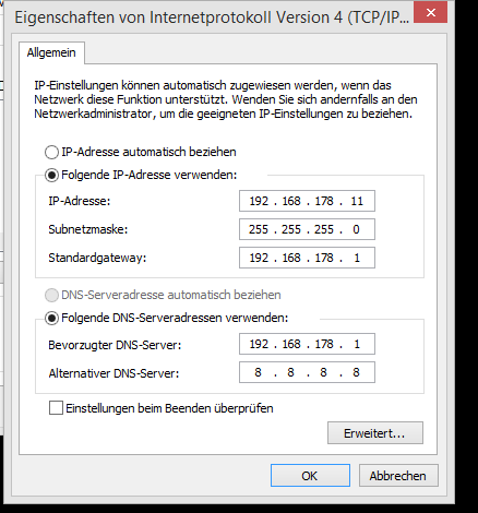

Einzig, was ein Problem sein könnte, wären die TCP4 Einstellungen der LANkarte des Laptops...
Mal habe ich feste IP und DHCP und DNS auf Fritz, mal dynamisch getestet. Es klappt einfach nicht.

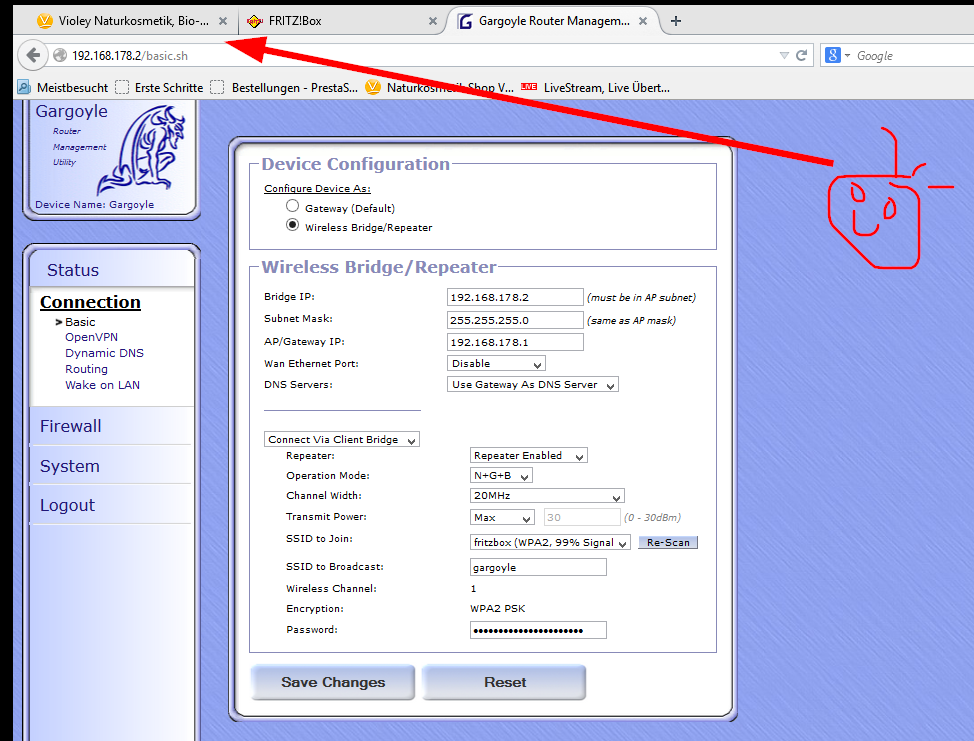

Ok, ich könnte den gleich mal ausmachen, aber ich sehe überhaupt nicht, wie mein Gargoyle Router über den ein Netz hat erfolgreich aufbauen können, da ich nur die Einstellungen nutze, wie auf Deinem Screen! Also nur IP der Fritz und des Gargoyle etc.`?!
Kann es an DHCP liegen? alte Einträge in der Fritz oder im Windows Laptop? Wie schalte ich DCHP und firewall in Gargoyle ab, so dass erstere nur von der Fritz geleistet wird?

DHCP-Server am Gargoyle wird automatisch abgeschaltet, sobald du den Bridge-Modus auswählst. Firewall ebenfalls (bzw. wird die nicht genutzt, da eine Bridge kein WAN-Interface nutzt, auf dem eine Firewall aufsetzen würde).

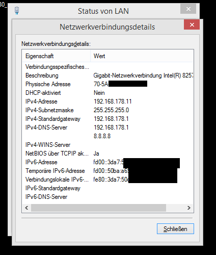

Schreib bitte noch mal ganz übersichtlich alle IP-Einstellungen aller relevanten Geräte. Also welche IP hat die Fritzbox usw. Gerne auch Screenshots.

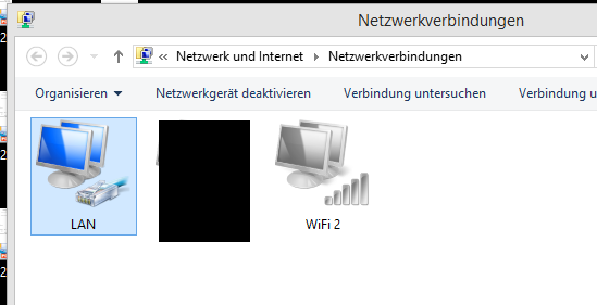

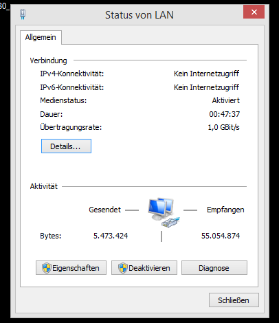

Ich habe am Laptop eben mal NET STOP DHCP in die CMD Konsole getippt und siehe da:
Das Ausrufezeichen in der Statuszeile für das NEtzwerkinterface bei Win 8 verschwindet.
Es wird angezeigt: Internet verbunden!
Hurra!? Denkste: Ich kann wieder keine Webseite aufrufen. Außerdem ist es noch immer so, dass wenn ich über jenes Icon mit der Maus fahre, angezeigt wird, ich sei mit il2 verbunden. Wie kann das sein?
NAch 60 Sekunden taucht das gelbe Ausrufezeichen wieder auf und nichts geht mehr ;/
