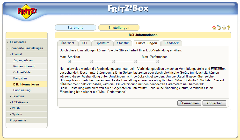

Hat Deine Fritz!Box auch diesen DSL-Regler, mit dem man zwischen Performance und Stabilität umschalten kann? Wenn ja, worauf steht der?

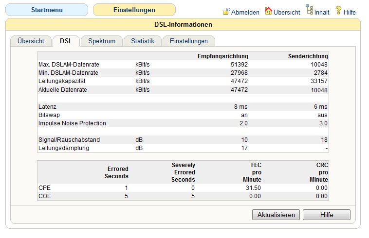

Und was steht unter "Signal/Rauschabstand" und "Leitungsdämpfung"?

Bei mir steht der Regler auf maximale Performace.

Ich meinte Fred67, der hat ja schließlich Probleme mit der Verbindung und ich bezweifle, dass es an der Box liegt. wahrscheinlich hat er einstellige Leitungswerte.
Hatte den Regler vor dem Update der Firmware auf max. Stabilität, das brachte aber auch keine Besserung. Nach dem Firmwareupdate hatte ich ihn nicht wieder verstellt, hab das nochmal getestet und er steht wieder auf max. Stabilität.
Die PPoE Fehler scheinen mit der neuen Firmware weniger zu sein, sind aber dennoch vorhanden.

Dann stimmt aber wirklich was nicht. Die Werte sind nicht super, aber ausreichend. Bei Umstellen des Reglers auf Stabilität muss die Verbindung übrigens glaube ich neu hergestellt werden. Vielleicht macht das die Box aber auch automatisch.

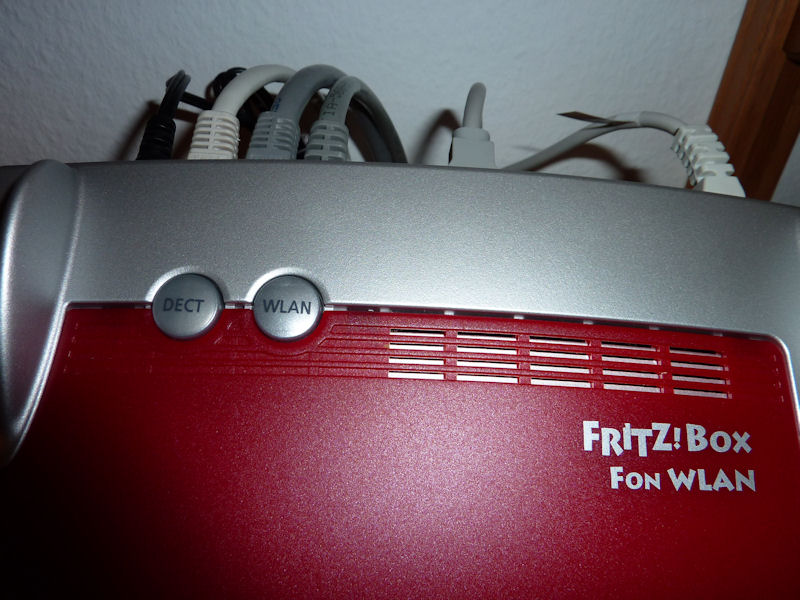

Kurzer Eindruck: Einrichtung super einfach und schnell, Drucker läuft, WLan scheint etwas stärker zu sein als bei der Fritzbox 3170 (laut Windowsanzeige). Das einzige was mir nicht so gefällt: der Abstand zwischen dem roten Teil und dem grauen, oberhalb der Lüftungsschlitze wo die Knöpfe WLan und DECT sind, erscheint mir recht groß, ist das normal? Außerdem ist links unten ein kleiner Kratzer...könnte ein Fallschaden sein. Hab mal ein Bild gemacht.

Der Abstand ist bei meiner Box der selbe wie auf deinem Foto.
Ok, vielen Dank für die Info. Dann ist das vllt. nur ein zusätzlicher Lüftungsschlitz.
