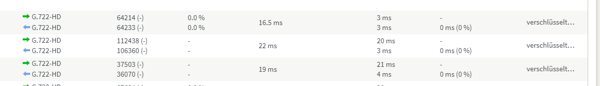

Bei mir ist das gemäß Deinem Screenshot aus, aber unter Telefonie->Sprachübertragung zeigt die Fritzbox trotzdem folgendes an:
Hat jemand eine Ahnung was es damit auf sich hat?

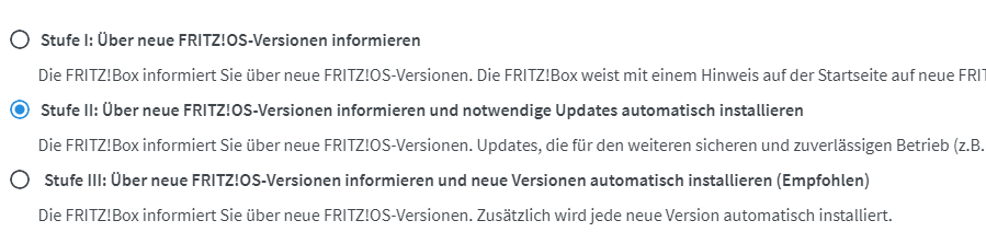

Ich habe jetzt ausgelöst durch diesen Thread mal kurz bei meinen Eltern nachgeschaut, auf welchen Stand ihre7490 ist, die hatte sich auch schon lange auf 7.29 upgedatet, ihre Fritzbox steht bei den Updates auf Stufe II:
Daraus schließe ich, das Stufe II ausreicht um 7.29 automatisch zu installieren.
