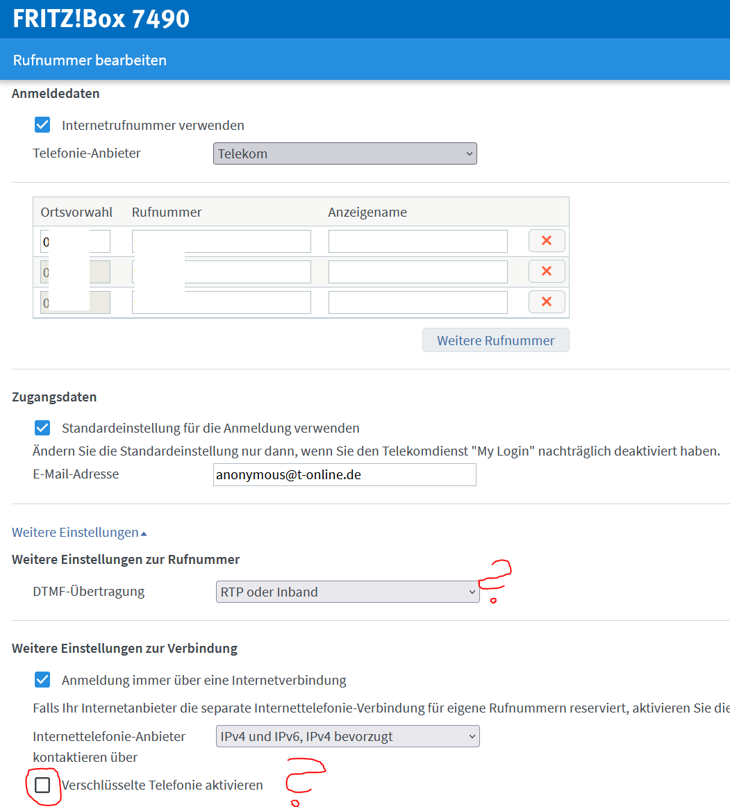

mr999 schrieb:
Die verschlüsselte Telefonie ist normalerweise ausgeschaltet. Man kann diese aber manuell aktivieren.
Ganz unten im Screenshot zu sehen. Ich hab diese bei mir aktiviert. Es muss für jede Rufnummer aktiviert werden, die man nutzt.

muss ich nun den untersten Haken aktivieren?
Ist DTMF richtig eingestellt?
Geht VoIP nur per IPv4 ?

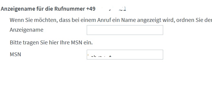

So, hab jetzt nachgeschaut...
Bei meiner Kabelbox ist da leider nix zu machen (ist auch nicht Telekom, aber verschlüsselt hätte ich dann doch mal angewählt)...
