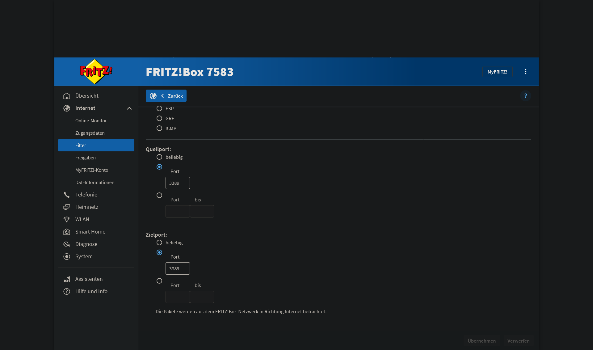

Weiß jemand wie ich den Port 3389 für UDP AUSGEHEND sperren kann?
FInde zwar DInge zum freigeben aber nicht zum sperren. Danke euch.

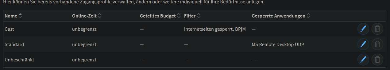

Gehst in der UI auf Internet -> Filter -> Listen.
Dort kannst du unter "Netzwerkanwendungen" eine neue Anwendung anlegen mit dem UDP 3389.
Danach gehst du auf Zugangsprofile .. legst ein neues Profil an und wählst dort bei "Gesperrte Netzwerkanwendungen" deine Liste aus. Danach kannst du das Profil den gewünschten Geräten zuweisen.
Alternativ kannst du auch einfach das Zugangsprofil "Standard" anpassen.
Musst es aber auch den Geräten zuweisen, denn per Default haben alle Geräte das Profil "Unbeschränkt"

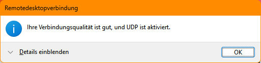

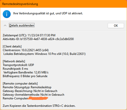

Leider interessiert das meinen RPD so mal gar nicht dass ich UDP auf 3389 verboten habe. Das Ding verbindet immer noch fleißig über den 3389 via UDP was ich nicht will.

Ich habe den Filter nicht einem bestimmten Gerät zugewiesen sondern den Standard Filter angepasst in dem alle meine Geräte drinnen sind. Das sollte doch so gehen?
Das bringt nix. Der Ausgangsport ist dynamisch. Wenn Ausgangsport UDP Port 3389 gesperrt ist springt die Verbindung eben auf 3388 etc. um. Nur der Zielport ist entscheidend.
Habe jetzt ein eigenes Profil für das eine Gerät eingereichtet und dort die Regel mit UDP 3389 geblockt hinterlegt. Funktioniert aber nach wie vor nicht, egal was ich einstelle, es geht nach wie vor raus.

Ja das ist ja genau das was ich möchte. RDP soll nur über TCP laufen und nicht über UDP. Deswegen war meine Gedanke dass wenn ich UDP 3389 dichtmache, es dann nur noch über TCP geht und UDP endlich in der Versenkung verschwindet. Will aber irgendwie nicht.

Habe jetzt mal spaßeshalber TCP und UDP 3389 deatkviert in der Fritte, jetzt sollte RDP technisch ja gar nix mehr passieren können. Geht aber nach wie vor ohne Probleme. Ich glaube das Problem hier in der Gleichung ist die Box die einfach nicht das macht, was einem die Oberfläche suggeriert was die Box machen solllte.
Stell mal das Quell-Port auf „beliebig“.
Reaktionen: wickedgonewild
Ja, das ist es auch. Quellport ist nicht 3389.
In den Filtern muss natürlich noch unter IP-Sperrlisten > Netzwerkanwendungen für MSTS UDP hinterlegt sein und das jeweilige Zugangsprofil auf den entsprechenden Geräten zur Anwendung kommen.
Ja das war es. Quelle leer und nur Ziel 3389,jetzt klappt es. Oh Mann Tomaten auf den Augen, vielen Dank euch allen!
