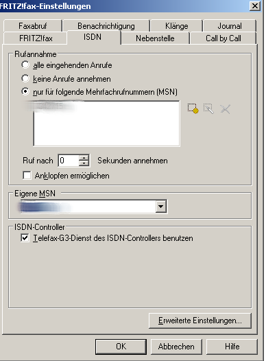

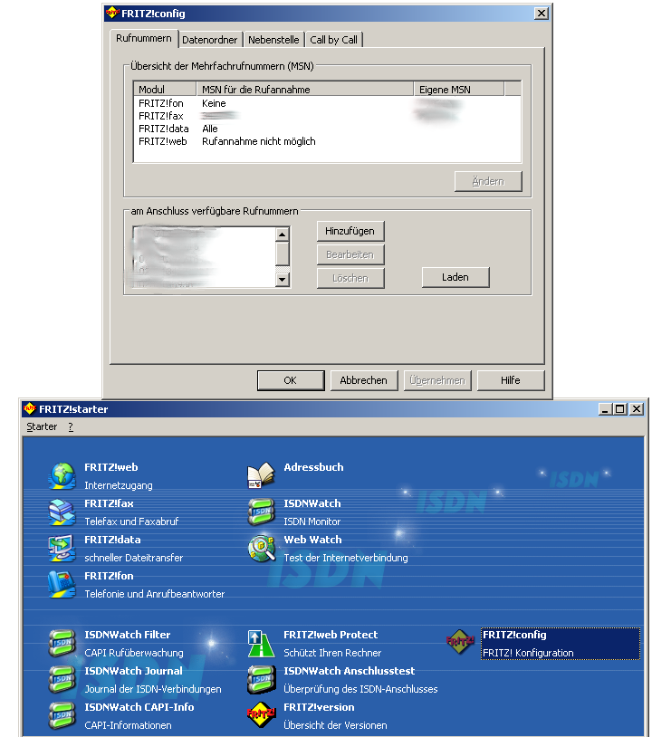

Dann geh mal in die Konfiguration und stell ein welche MSN für welches Gerät zuständig ist. Starte Fritzfax, dann auf Fax, Einstellungen, ISDN, da trägst Du die Nummer (MSN) ein die für die Faxannahme benutzt werden soll, dazu den Haken setzen bei "nur für folgende MSN annehmen", unter eigene MSN trägst Du dann auch diese Nummer ein. Das gleiche machst Du ebi den anderen Programmen die Du von Fritz benutzt. Wenn Du ISDN Watch benutzt, kannst Du beim doppelklick aufs Icon in der Taskleiste ein Menü öffnen, da wählst Du dann Fritzkonfig aus und kannst den Programmen die MSN zuweisen, wenn Du sie zuvor geladen hast.

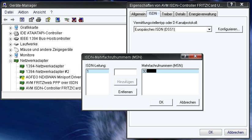

Versuch mal im Gerätemanager unter Netzwerkadapter direkt bei
AVM ISDN-Controller FritzCard unter dem Reiter ISDN eine MSN zu vergeben, falls noch nicht gemacht.
