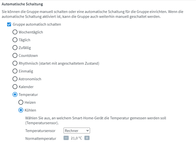

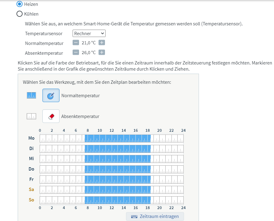

HI,
Ja man kann Temperaturabhängig schalten, dazu muss man aber eine Gruppe anlegen und dann diese schalten.
Leider kann man keine obere Temperatur angeben wann die Kühlung eingeschalten werden soll, aber man kann auf Heizen umstellen und die Absenktemperatur höher einstellen als die Normaltemperatur. Sollte den gleichen Effekt haben.
Das ganze lässt sich manuell, und wie auf dem 2. Bild zu sehen ist auch Zeitabhängig ein und ausschalten.
Reaktionen: Rickmer und DJMadMax

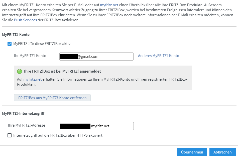

Jetzt stellt sich mir nur noch die Frage, wie ich das von unterwegs steuere, wenn ich keine DynDNS-Lösung verwende. Hat die Fritz-App da irgend etwas integriert, sodass sie von unterwegs aus immer auf mein Heimnetz zugreifen kann? Oder brauche ich dafür zwingend meine derzeitige IP bzw. eben einen dynamischen DNS?
Dazu kannst du in der Fritzbox einen MyFritz Account anlegen, danach kannst du mit der MyFritz app von überall auf deine Fritzbox zugreifen. DynDNS Adresse ist da schon mit drin.
EDIT: Du solltest dann aber HTTPS aktivieren, bei mir ist es aus weil der Zugriff aus dem Internet auf meiner Box deaktiviert ist.
