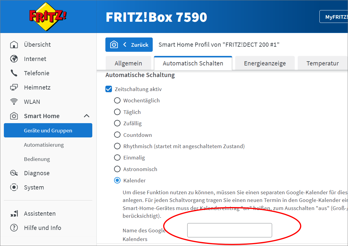

Nur eine Anmerkung:
Man kann das Schalten auch mit einem Google Kalender verknüpfen. Dann wird die Eingabe der Schaltpunkte noch vielfältiger.
Danke für die Info. Ich möchte aber die Sache eigentlich ohne eine externe Anwendung lösen. Ich habe jetzt erst einmal ein Programm mit den begrenzten 140 Schaltpunkten erstellt. Das funktioniert zwar so, ist aber nicht optimal. 50-100 Schaltpunkte mehr wären schon ganz gut.

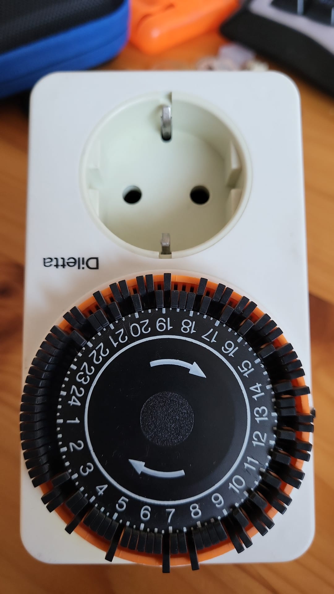

Die Lösung mit der Fritzbox gibt mir halt die Möglichkeit bequem mit dem Telefon die Zirkulationspumpe außerhalbe der normal programmierten Zeit ein und aus schalten zu können. Dafür musste ich mit der Schaltuhr-Lösungen halt in den Keller gehen. Es ist also nur ein Komfortproblem.

Die Variante mit der normalen Zeitschaltuhr habe ich ja bis jetzt so betrieben. Ziel dabei war die Zirkulationspumpe nur dann laufen zu lassen, wenn auch warmes Wasser gebraucht wird und in der übrigen Zeit die Zirkulationspumpe so wenig, wie möglich laufen zu lassen, damit das warme Wasser nicht sinnlos im Kreis gepumpt wird und nur auskühlt. Das funktioniert auch zufriedenstellend mit der Zeitschaltuhr (siehe Bild oben), nur manchmal möchte ich die Zirkulationspumpe auch außerhalb der programmierten Zeit laufen lassen und dafür muss ich eben zur Zeitschaltuhr in den Keller gehen. Diese Aktion lässt sich mit dem FRITZ!DECT 200 bequem vom Fritzfon ausführen. Wie schon geschrieben, ist das ein reiner Komfortgewinn, gegenüber der alten Zeitschaltuhr. Fritzbox ist nun einmal da und läuft sowieso, warum also nicht deren Funktionalität nutzen?
