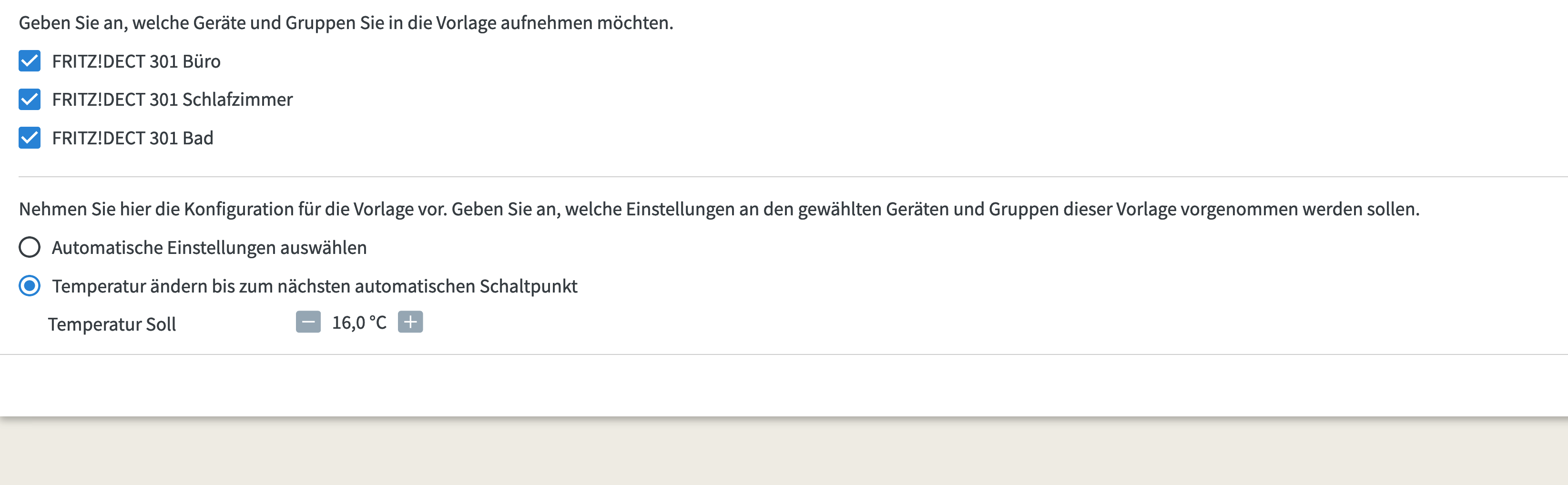

habe seit kurzem 3 Fritz 301 zum testen hier. Vielleicht kann mir hier jemand helfen, ich scheitere hier gerade an einer in meinen Augen ganz einfachen Einstellung.
Ich habe bei jedem der 3 Heizkörper einen eigenen Zeitschaltplan hinterlegt, alle 3 unterscheiden sich.
Da es ja kein Geofencing gibt, dachte ich man kann zumindest eine Vorlage erstellen, womit man beim verlassen des Hauses alle Heizkörper auf die im Zeitschaltplan definierte Absenktemperatur stellt und dann mit einer weiteren Vorlage zur Heiztemperatur zurückkehrt.
Eben eine Simple Heizplan pausoeren bei Abwesenheit Funktion.
Entweder ich verstehe das System nicht oder ist sowas tatsächlich nicht möglich?
Ich kann eine Vorlage erstllen wo z.B. bis zum nächsten automatischen Schaltzeitpun kt die Temperatur auf einen bestimmten Wert festgelegt wird, aber was mache ich wenn ich vor dem nächsten Schaltzeitpunkt nach Hause komme? Wie bekomme ich die Thermostate dazu den eingestellten Plan wieder zu verfolgen?

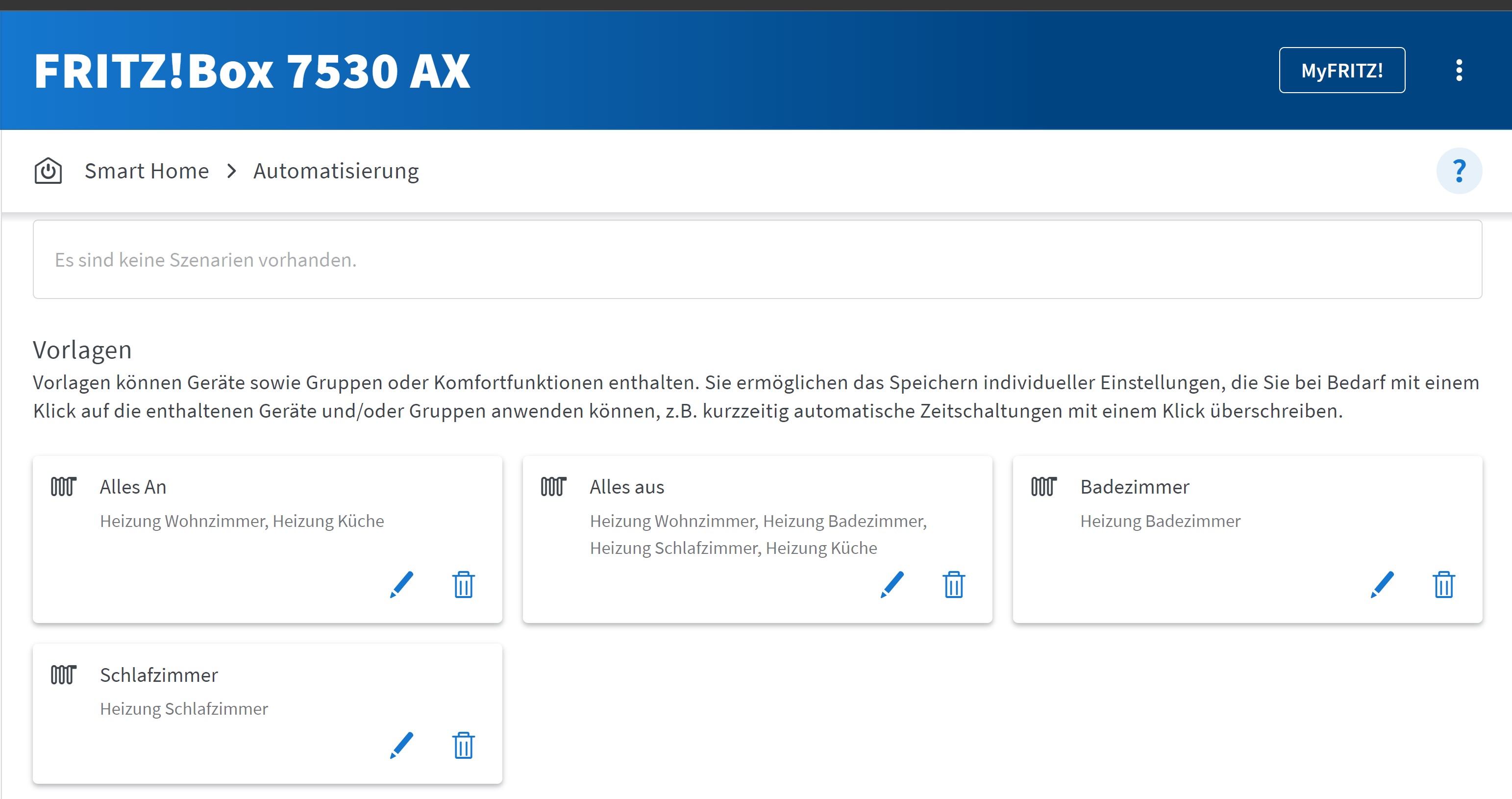

Routine anlegen für alle Heizkörper.. entweder alles an oder alles aus zb geht ohne Probleme

Du musst eine Routine anlegen zb wenn du das haus verlässt und die entspechenden Heizkörper auswählen. und eine wo alle alles/eine/mehrere Heizkörper eingeschaltet werden
Das Geht ab fritz IOS 7.0

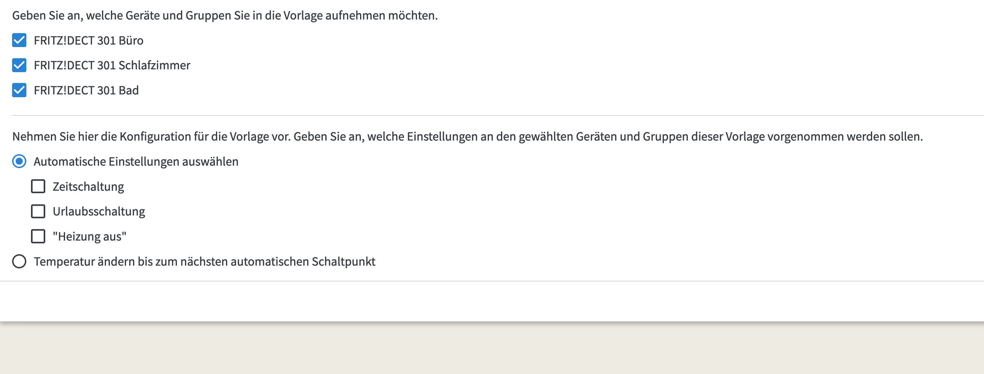

Also bei mir sieht das so aus, siehe Anhang. Mit den vorhandenen Möglichkeiten ist mir nicht klar wie das gehen soll, also brauche ich wohl doch die Labor?
