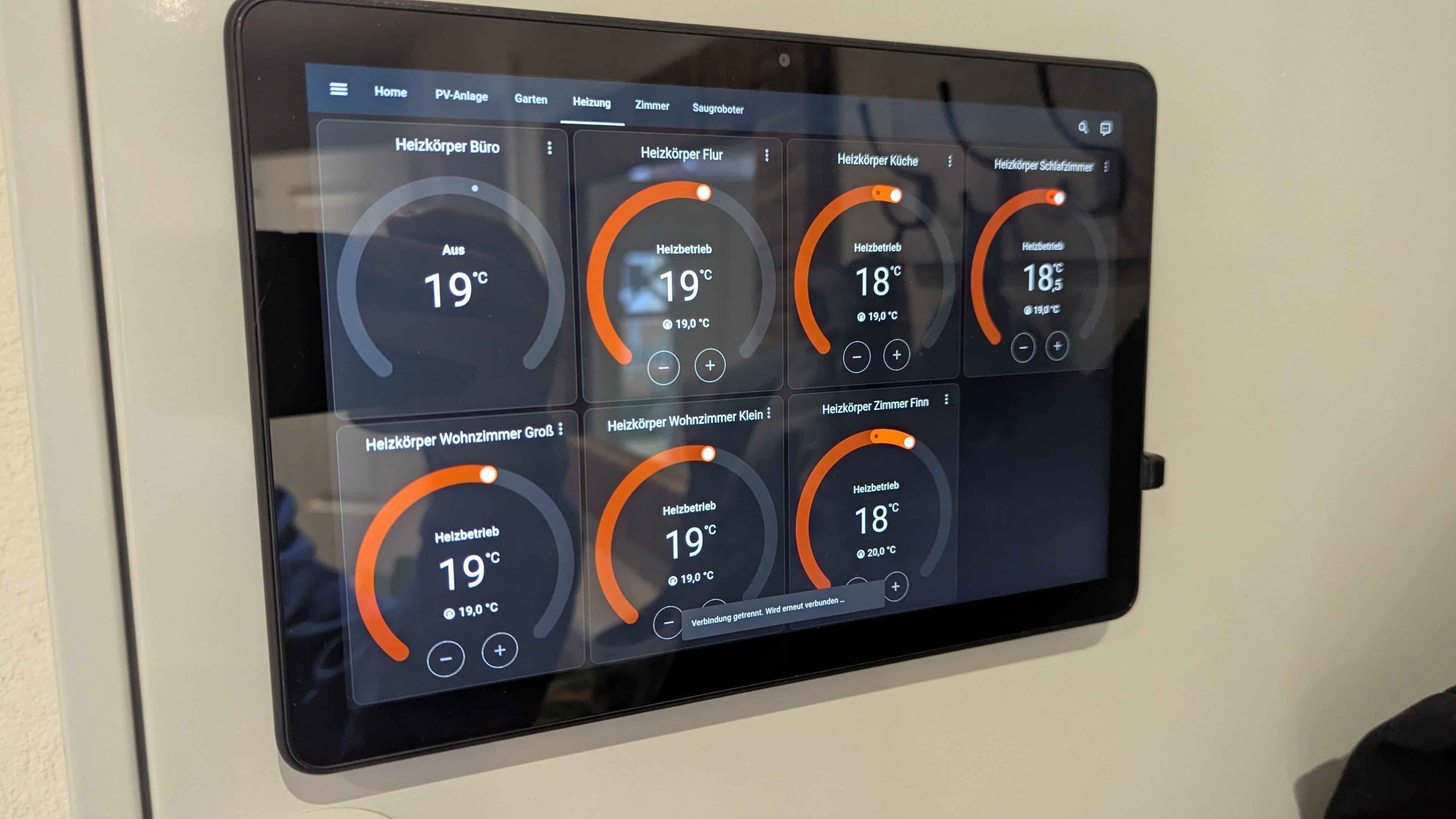

Klar geht das, ich steuere meine AVM Thermostate z.B. mit dem Home Assistenten.
Angebunden sind die Thermostate auch nur über meine Fritzbox.
Ich habe mir dazu einfach ein paar Tutorials auf YT angeschaut und den Kram damals eingebunden. PXL_20250524_040335087.jpg

@Poink man hat zwei Modis. Wenn man das mit Home Assistent steuert ist das aber egal, weil ich daraus die Wunschtemperatur im aktiven Modus überschreiben kann, also beliebig einstellen kann.
