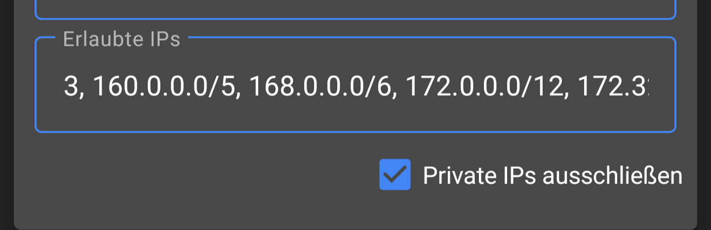

Einen Button für Anwendungen die geblacklisted werden sollen gibt's. Das funktioniert auch alles über die Config.
Du kannst hier die Adressbereiche auswählen die nicht übers VPN laufen sollen
Da kannst du natürlich auch dein Netzbereich auswählen den du Zuhause hast.
Und dann verbindet der sich nicht mit meiner SSID?
Was für Anwendungen die ich black Liste?
Ich möchte wenn mein Handy in meinem Netzwerk eingeloggt ist das wireguard aus ist, und wenn ich nach draußen gehe und das WLAN verlasse soll er immer eingeloggt sein im VPN.
Das kann ich da einstellen oder wie, anstatt zahlen kann ich dann da mein WLAN Name reinschreiben?
Kapiere das ganze nicht oder wir verstehen uns falsch.
Sieht für mich so aus als wenn er sich dann nicht an bestimmte IPs Routen soll, sieht für mich aber nicht wie eine SSID Blacklist aus.
Naja wie auch immer vielleicht bringt ja irgendjemand mal eine App raus wo man alles vernünftig einstellen kann mit einem Pull-Down-Menü und so weiter, wireguard ist doch so beliebt dass alle sich einen drauf wedeln, da müssen gute Apps ja nicht mehr lange auf sich warten lassen, bis jetzt gibt es ja nur diese eine jämmerliche App, und das schon seit Jahren.

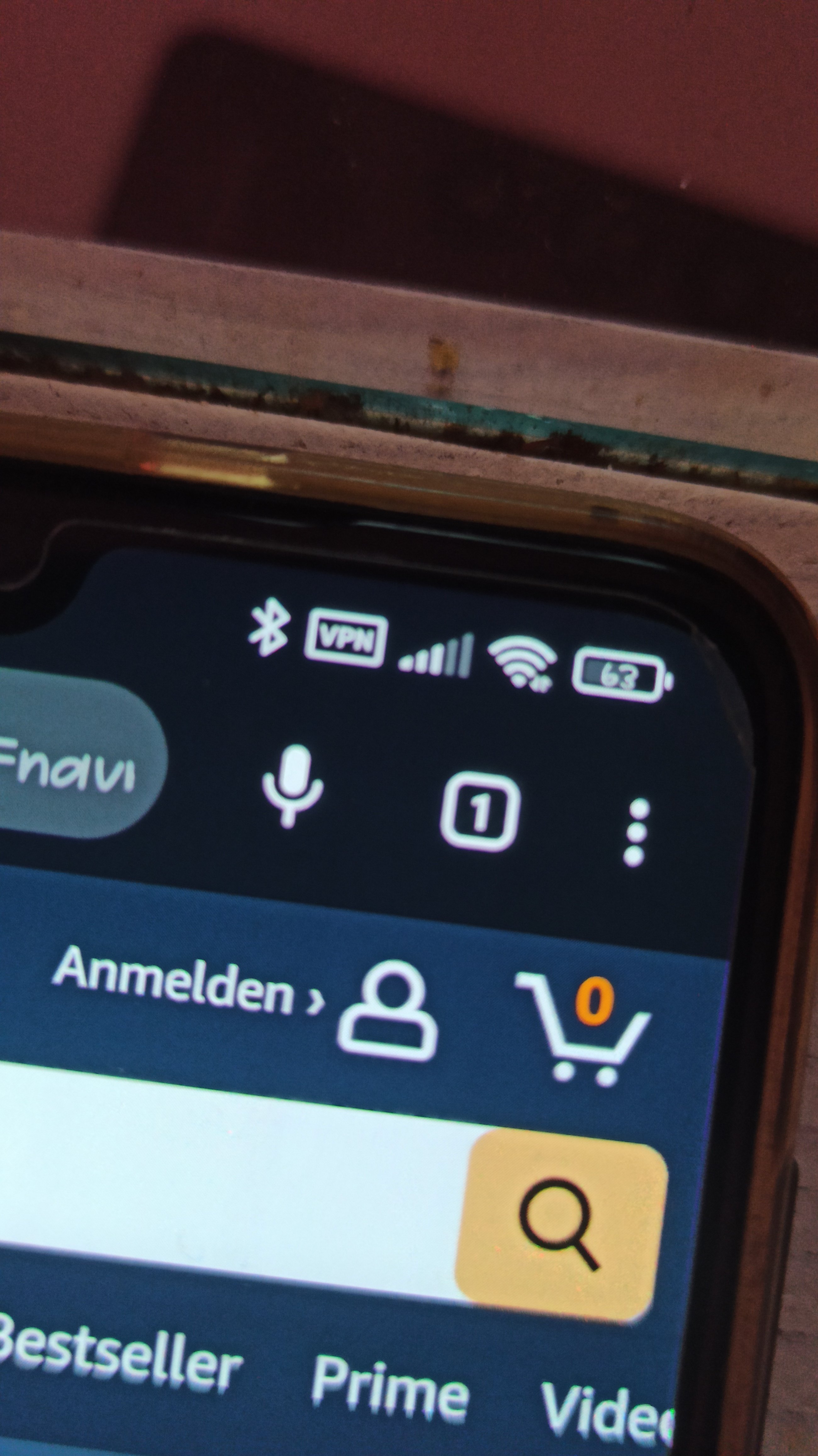

Ähhh what is that:
Wo ist meine Verbindung denn jetzt hin? 🤔

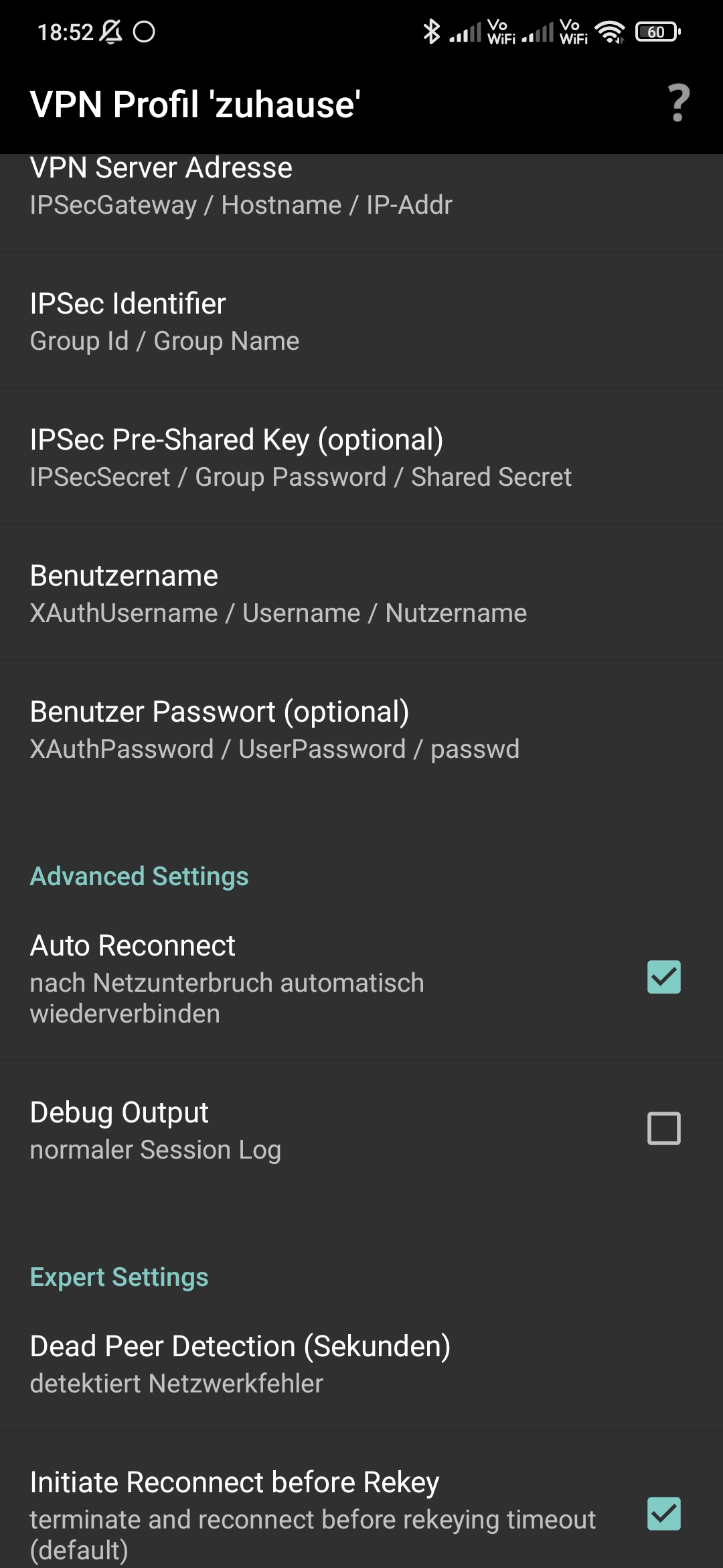

Und ich frickel da sicherlich nicht rum, ich konfiguriere mir einfach wieder das andere VPN mit denen das alles vernünftig geht. 🤣
Hier VPNcilla Optionen pro Verbindung:
Screenshot_2022-12-01-18-52-36-041_com.gmail.mjm4456.vpncilla.jpgScreenshot_2022-12-01-18-52-25-061_com.gmail.mjm4456.vpncilla.jpg

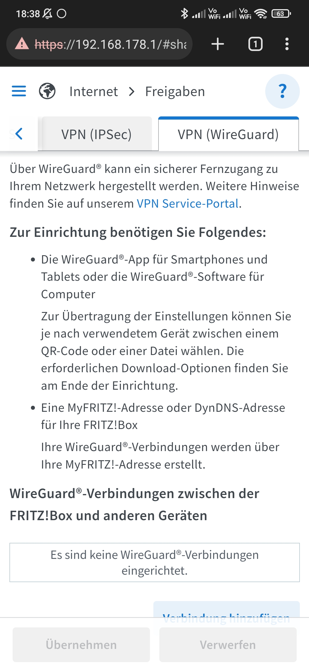

till69 schrieb:
Welche Fritzbox?
Nach einem Werksreset ohne Verbindung zum I-Net könnte der Punkt da sein ;)
Hahaha... und was genau gewinne ich dadurch? Kann auch sein, daß danach rein gar nichts mehr geht. Ganz davon abgesehen, daß ich die gesamte Benennung und Sortierung der über 40 Geräte verliere - da bin ich mal so gar nicht scharf drauf.
Sonst noch konstruktive Vorschläge?
