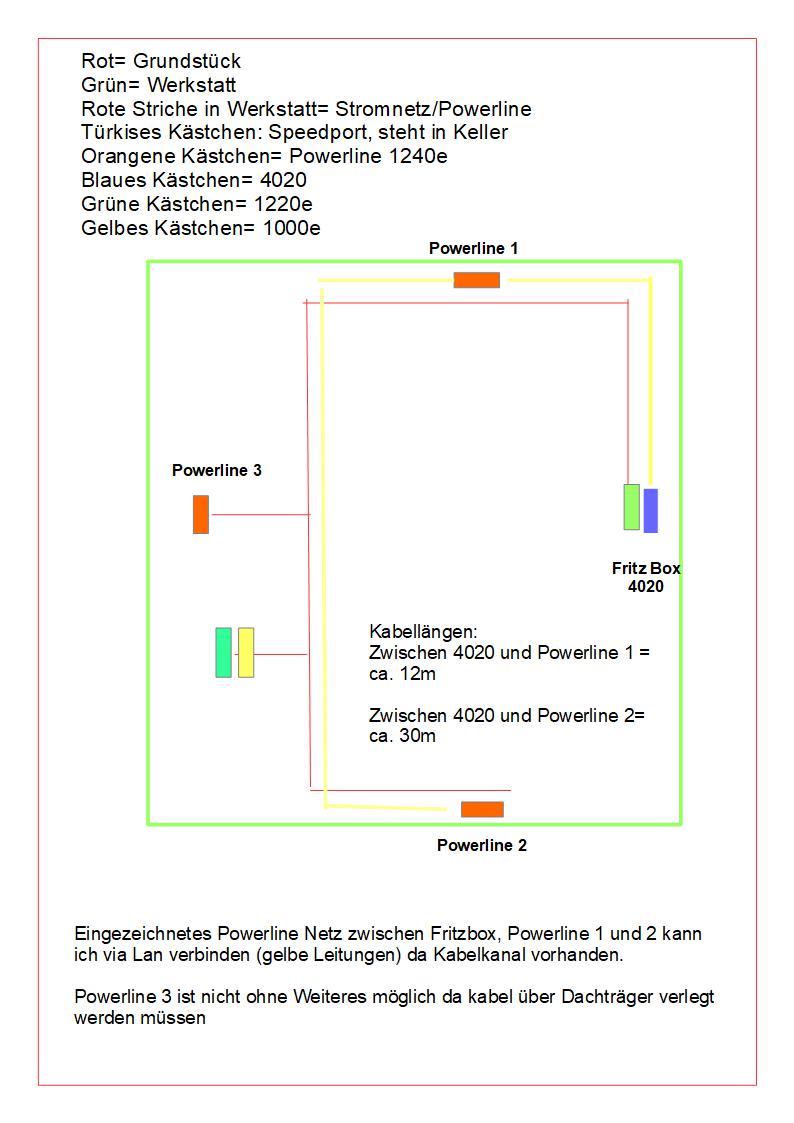

Mach Mal ne Zeichnung von deinem Setup. Wie ist welches Gerät angebunden? Ich versteh nicht, wozu du 3 Powerline Adapter in der Werkstatt brauchst.

Speedport-LAN (20cm)-Powerline-(ca. 50m Stromkabel)-Powerline-LAN (20cm)-4020. Das ist der Mesh Master. Theoretisch würde diese Fritz Box ausreichen um nur die Werkstatt mit Wlan zu versorgen. Aber auf jeder Seite der Werkstatt soll es ca. 40-50 Meter über der Werkstatt hinaus in den Hof gehen.
Daher hab ich an jeder Ecke der Werkstatt einen 1240e bzw 4020. Somit deke ich auch den Hof komplett ab.
Für mich besteht nun ohne großen Aufwand die Möglichkeit, das ich 2 von den 3en 1240e via Lan mit der 4020 zu verbinden. Dabei hab ich nur 2 Fragen:
Wie lang darf so ein Kabel sein? Zum ersten 1240e sind es ungefähr 12m und zum zweiten ca. 30m. Der 3. ist nicht so einfach machbar.
Sind meine Powerline 1240e dafür überhaupt geeignet? Oder benötige ich andere Adapter?
hoffe ihr könnt mich nun verstehen. welche Kabel benötige ich dazu? Weil da gibt es ja auch zig verschieden Kat. usw...
