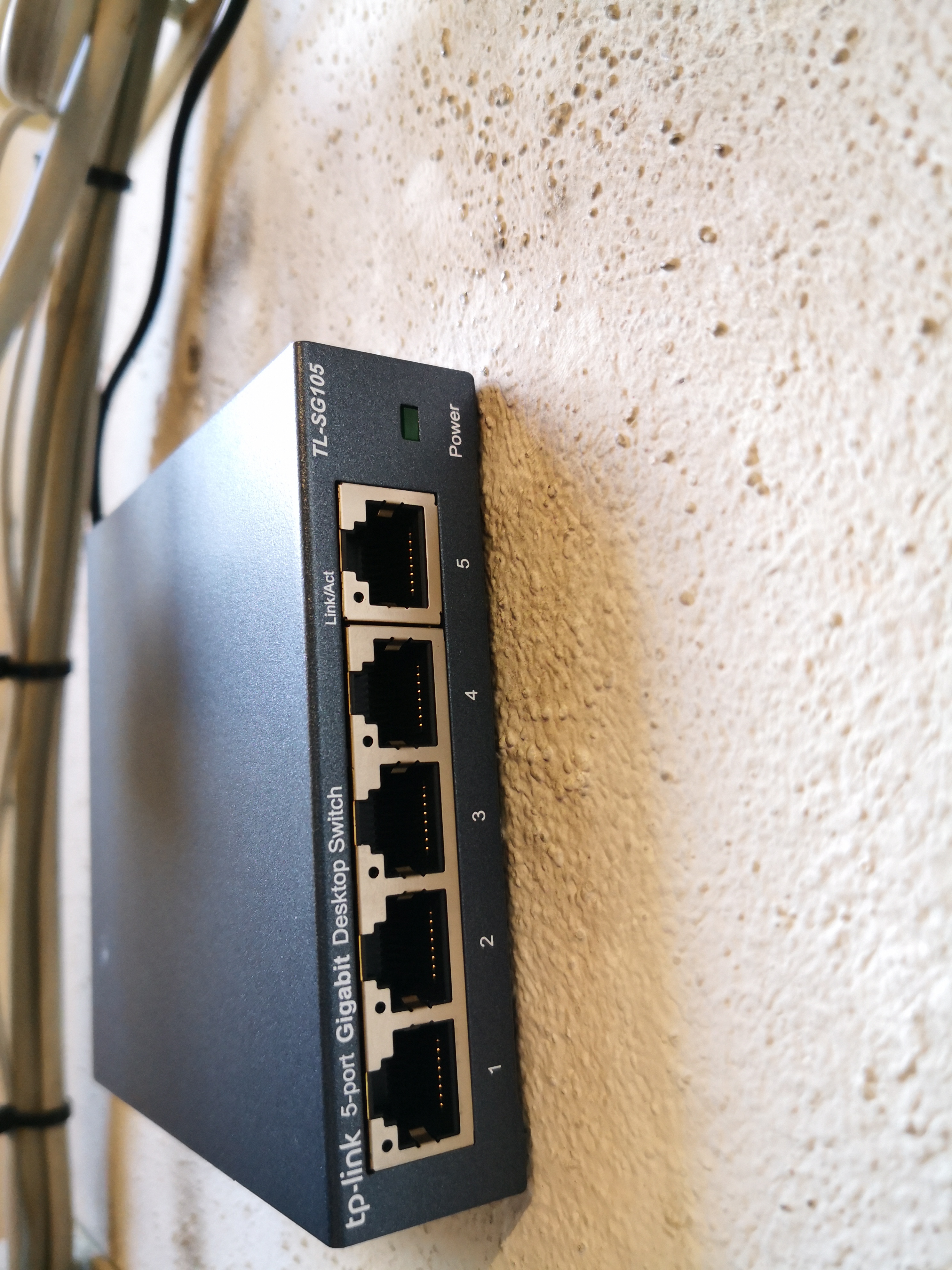

Jetzt muss ich doch nochmal den thread rauskramen. Mein Switch hat link/act Anschluss. Für was is denn der?
Zum anschliessen an einen zweiten Switch. scheinbar ist Google wieder einmal neu am booten
Entschuldigung dass ich frag, aber ich kenne mich da nun nichtmal so aus. Und google hat mir nicht wirklich geholfen.
Wie muss ich denn Anschluss verstehen?
Ich hab ja laut meinem Plan 25m zwischen den beiden Switches. Versteh ich richtig, beim ersten Switch dann auf Port 5 stecken und beim folgen Switch auf Port 1 oder 5?
