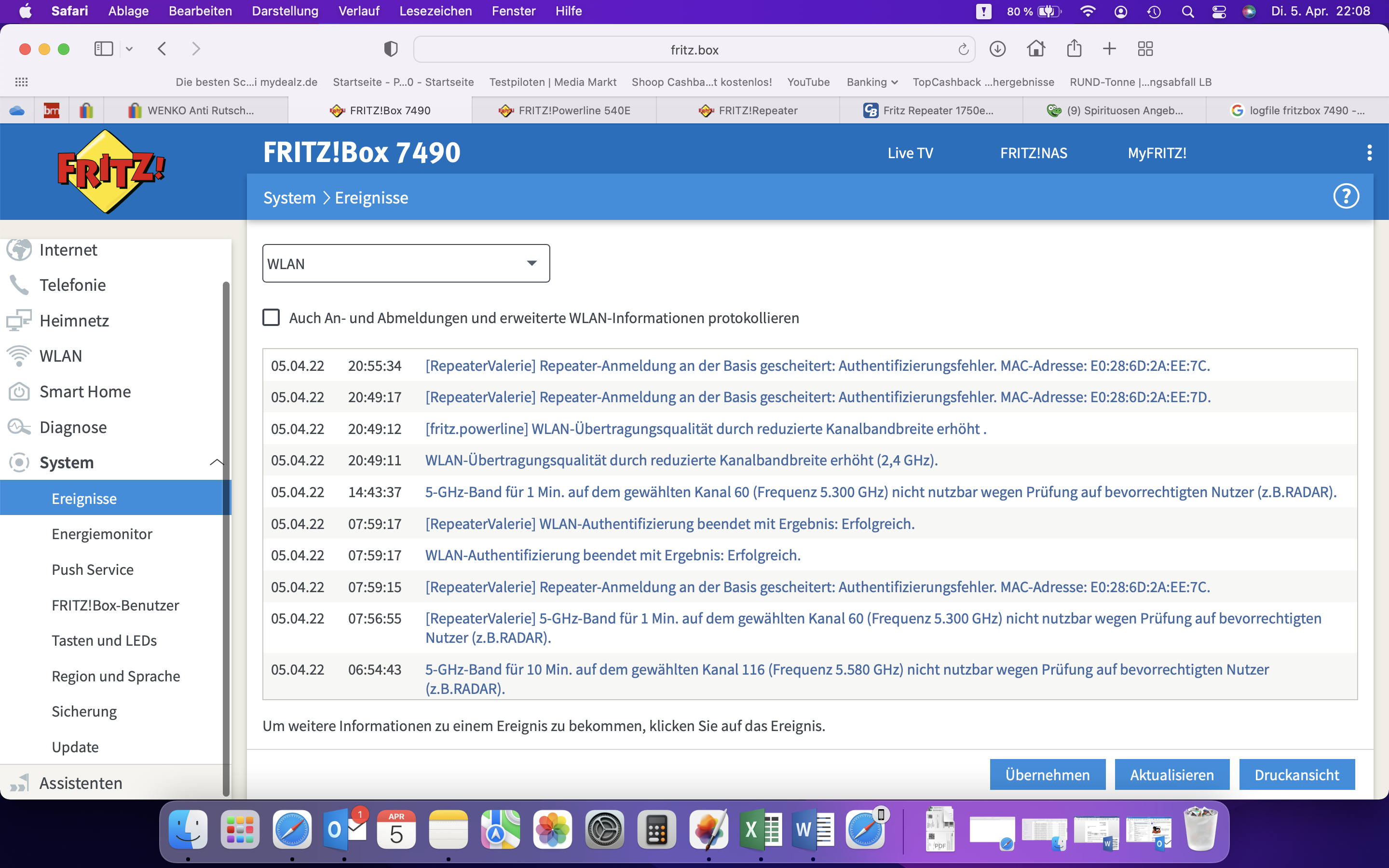

Was steht denn eigentlich in den logfiles der Fritzbox zu den Zeiten wenn das passiert?
Telekom MagentaZuhause

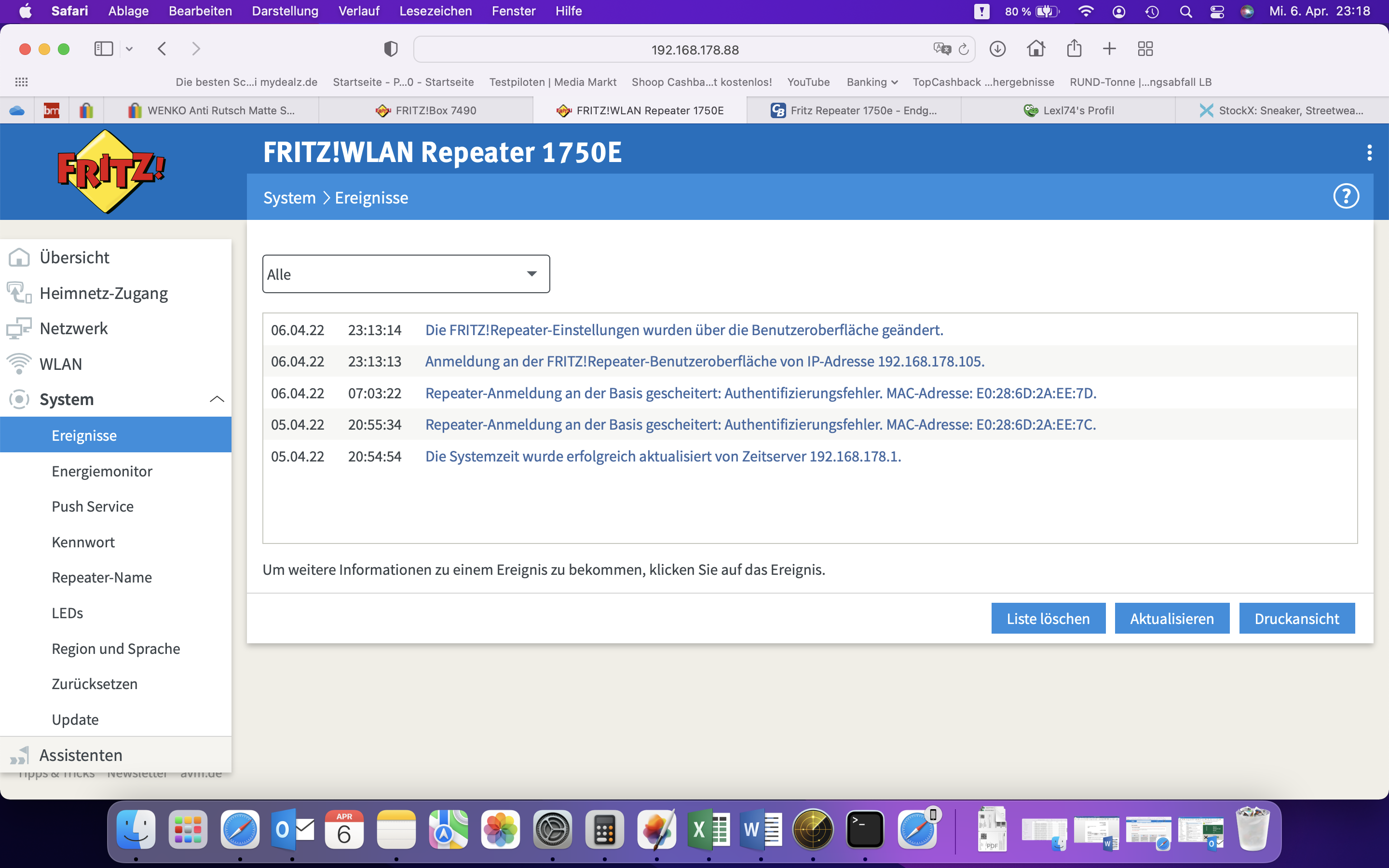

Zu 1. hier die Beschreibung:
[FRITZ!-Produkt]-Anmeldung an der Basis gescheitert: Authentifizierungsfehler. MAC-Adresse-Anmeldung an der Basis gescheitert: Authentifizierungsfehler. MAC-Adresse: [MAC-Adresse].​
Dies ist eine Ereignismeldung aus dem Bereich "WLAN".
Die Fehlermeldung informiert Sie darüber, dass sich ein FRITZ!-Produkt mit der genannten MAC-Adresse im Heimnetz nicht mit der FRITZ!Box verbinden konnte.
Mögliche Ursache: Mesh Repeater aktualisiert WPA3-Verbindung​
Die WLAN-Verbindung eines mit der FRITZ!Box verbundenen Mesh Repeaters (z. B. FRITZ!Repeater) wird alle 12 Stunden kurz unterbrochen. In den Ereignissen der FRITZ!Box wird die Meldung "Repeater-Anmeldung an der Basis gescheitert: Authentifizierungsfehler" angezeigt.
Bei Verwendung der WPA3-Verschlüsselung meldet sich ein Mesh Repeater alle 12 Stunden neu an der FRITZ!Box an, um die WPA3-Verschlüsselung zu aktualisieren und so die Sicherheit der WLAN-Verbindung zu erhöhen. Dabei kann es vorkommen, dass die FRITZ!Box einen Authentifizierungsfehler anzeigt, obwohl kein Fehler vorliegt. Die WLAN-Verbindung der mit dem Mesh Repeater verbundenen WLAN-Geräte wird während der Aktualisierung kurzzeitig unterbrochen und automatisch wieder hergestellt.
Mögliche Ursache: Störung der WLAN-Verbindung zwischen einem FRITZ!-Produkt im Heimnetz und dem WLAN-Router (FRITZ!Box)​
Diese Meldung erhalten Sie auch, wenn es zu Abbrüchen der WLAN-Verbindung zwischen einem FRITZ!-Produkt im Heimnetz und dem WLAN-Router (FRITZ!Box) kommt.
Versuchen Sie, die Störung durch folgende Maßnahmen zu beheben. Prüfen Sie nach jeder Maßnahme, ob die Störung behoben ist:
  • Installieren Sie auf allen Geräten die aktuelle Version von FRITZ!OS.
  • Starten Sie Ihre FRITZ!Box neu.
  • Starten Sie Ihren Computer neu.
  • Positionieren Sie das FRITZ!-Produkt besser zum/näher am Router.
  • Positionieren Sie das FRITZ!-Produkt möglichst weit entfernt von möglichen Störquellen, zum Beispiel benachbarten WLAN-Netzen. Überprüfen Sie die WLAN-Umgebung (in der FRITZ!Box im Menü "WLAN / Funkkanal").
  • Vergrößern Sie die Sendeleistung des FRITZ!-Produkts (in der FRITZ!Box im Menü "WLAN / Funkkanal / Funkkanal-Einstellungen" anpassen).
  • Wenn das Funknetz Ihres WLAN-Routers (FRITZ!Box) den gleichen Namen (SSID) hat wie das Funknetz Ihres FRITZ!-Produkts im Heimnetz, dann ändern Sie einen der beiden Funknetznamen (in der FRITZ!Box im Menü "WLAN / Funknetz"). Achten Sie darauf, dass der Name keine Sonderzeichen oder Leerzeichen enthält.
  • Überprüfen Sie, ob es benachbarte WLAN-Funknetze mit gleichem Namen (SSID) gibt, und ändern Sie gegebenenfalls den Namen Ihres WLAN-Funknetzes im WLAN-Router (in der FRITZ!Box im Menü "WLAN / Funknetz").
  • Stellen Sie auf dieser Basis die WLAN-Verbindung gezielt zum Funknetz des WLAN-Routers (FRITZ!Box) oder des FRITZ!-Produkts her.
Punkt 2 und 3 versuche ich die Tage auszuprobieren, bin ich heute nicht mehr dazu gekommen.
Seit ich gestern Abend die Kanäle fest vergeben habe, hatte ich bisher keine Ausfälle mehr. Ich beobachte mal weiter.
Heute morgen um 7:03 Uhr die einzige Meldung im Log auch wieder mit dem Authentifizierungsfehler.
Das Log-File vom Repeater hab ich hier mal mit angehängt. Sind die selben MAC Adressen wie am Router die den Authentifizierungsfehler bringen
