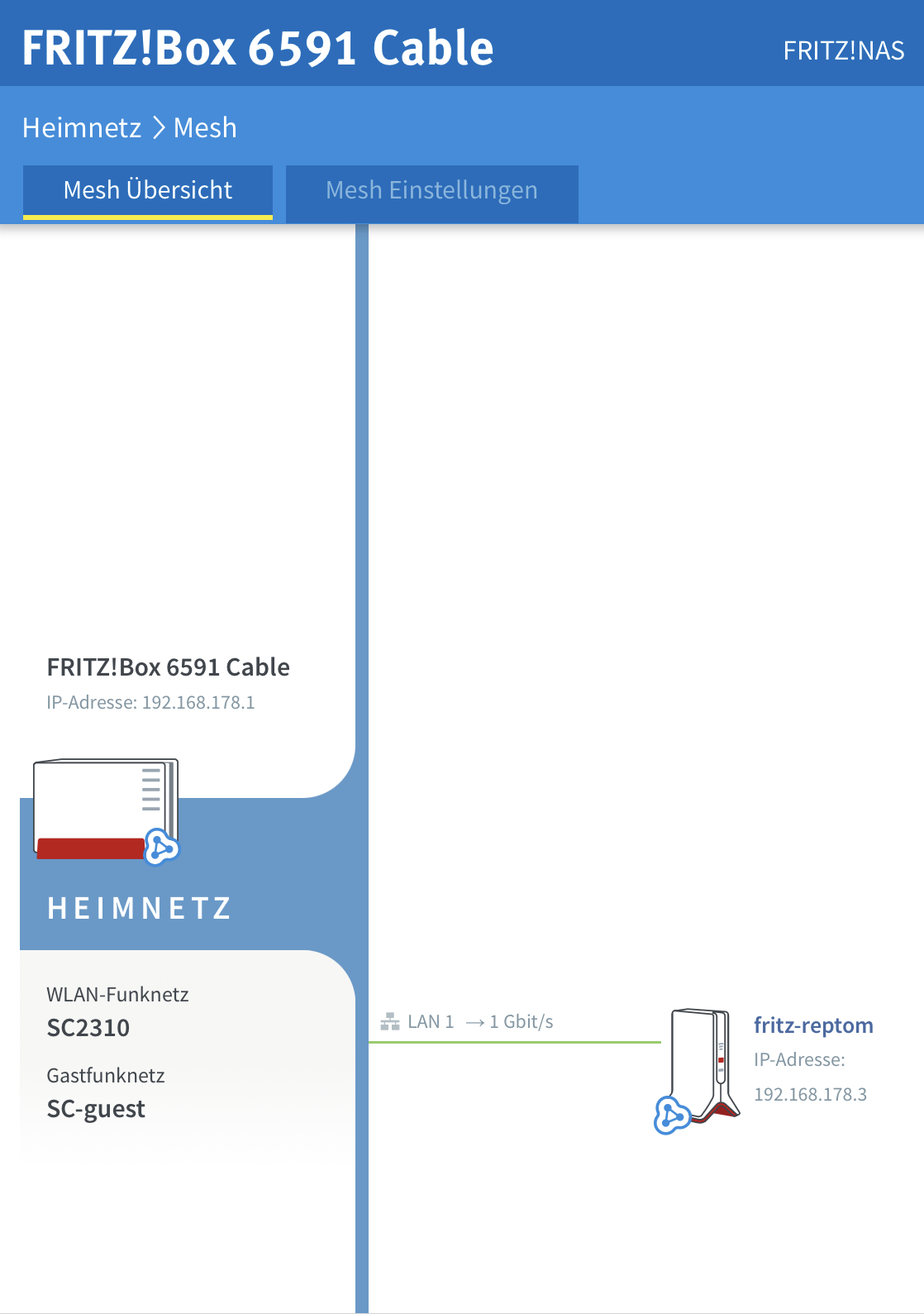

Ich habe eine Fritzbox 6591 Cabel und 2 x Repeater 3000 im Einsatz. Sobald ich ein Repeater als LAN Brücke einsetzte kommt es nach ca. 4 std. zu Störungen. Nutze ich einen der beiden Repeater als WLAN Brücke habe ich keine Probleme.
Die Geräte sind mit CAT7 Kabel Verbunden und über einen TP-Link TL-SG105 Switch verbunden
Vodafone Glasfaser

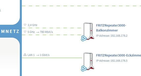

Ich selbst habe eine 7590 und 2x Repeater 3000 im Einsatz. Einer davon per LAN Brücke, der andere als WLAN Brücke. Was für Störungen, und in welcher Form erhältst du?
Hier ist im Kinderzimmer ein 3000 über 2 hintereinander geschalteten SG105E an einer 7590, kann auch schauen ob das hier passiert, wie die anderen schon sagen, was genau sind denn diese Störung?

Klingt ja so, als wenn der 3000er keine Verbindung zur FritzBox hat.
Wird der 3000er denn grundsätzlich als mit der FritzBox verbunden angezeigt?

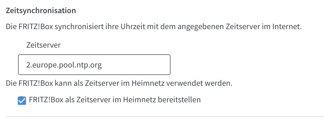

Oder andere zeitserver, habe mehrere, und habe nie Probleme, kann mir aber kaum vorstellen dass dadurch Probleme kommen!

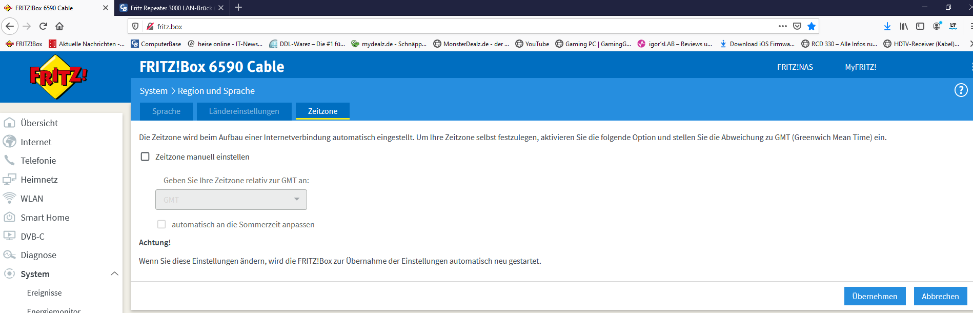

Stell doch mal die Zeit manuell ein und guck ob es dann auch noch passiert.
Fritz iOS ist aktuell, habe die Uhrzeit mal auf manuell umgestellt! Ich werde berichten!

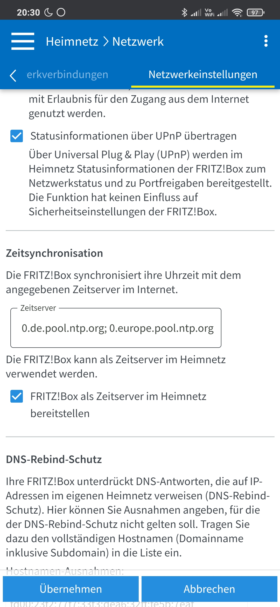

Bei mir ist der hier eingestellt:
Kannst ein Semikolon hinten dran hängen, und ein Leerzeichen, und dann einen weiteren zeitserver, oder halt auch mehrere, wenn das Problem tatsächlich dadurch kommt das die Zeit nicht mehr synchron ist oder so, dann ist die Erreichbarkeit des Servers vielleicht nicht so gut. :)
