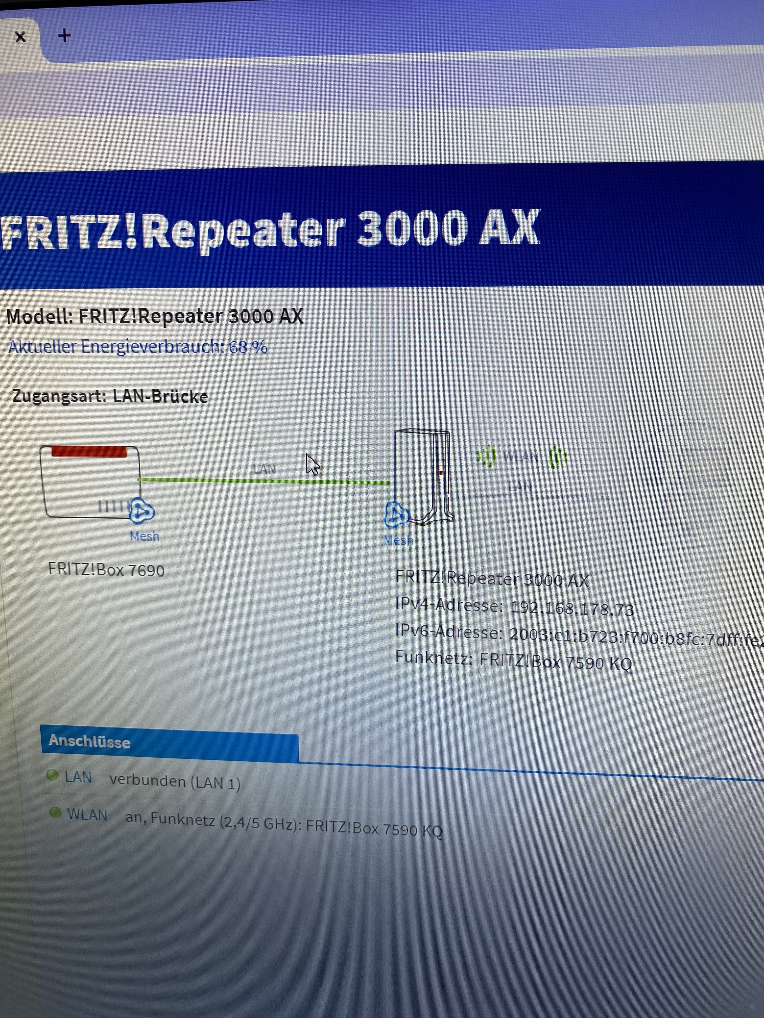

Ich habe jetzt leider nur ein Handy Foto aber ist das so korrekt eingerichtet?
Weil die Symbole rechts grau sind

Ist wohl weder per LAN, noch per WLAN aktuell etwas mit verbunden.
Reaktionen: Das MatZe
Jop, stimme @Incanus zu, scheinbar ist kein Client, weder per LAN, noch per WLAN verbunden.
Aber der repeater selbst ist per LAN, vor allem nur per LAN mit deiner Fritzbox verbunden.
Passt also.
Ok hm also die Symbole bleiben Grau aber es scheint trotzdem zu laufen
Habe jetzt mit allen Geräten immer volles Signal und bisher auch keine Aussetzer mehr
In der Übersicht des Repeaters stehen auch 13 Geräte als verbunden drin
