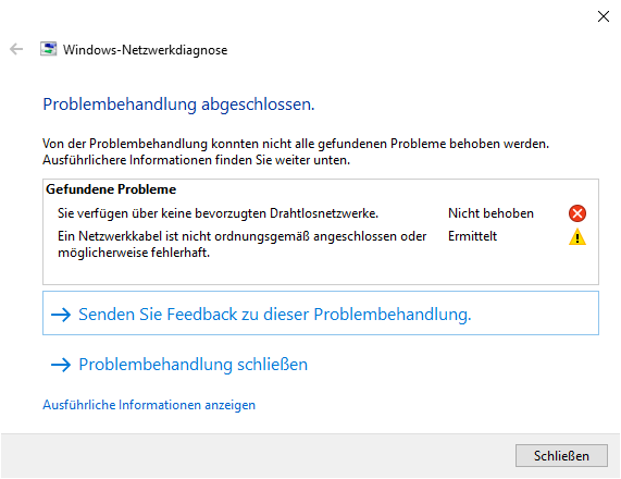

Wenn ich die Problembehandlung durchführe, dann kommt diese Meldung dort (siehe Bild im Anhang)

Es gibt übrigens kein Netzwerkkabel. Der Stick hängt am USB 3 Port am PC
