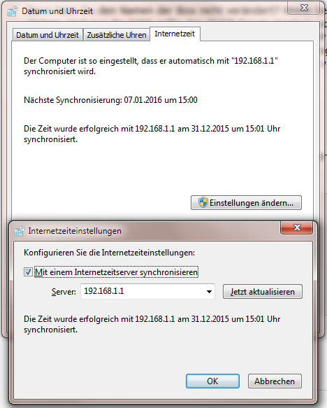

Genau so sollte es passen, die Fritz.boxen haben ja alle den gleichen Namen, deshalb musst Du die IP der 7490 als Zeitserver angeben, ist bei meinem Netzwerk auch so und der Windows Zeitdienst greift auch darauf zu.

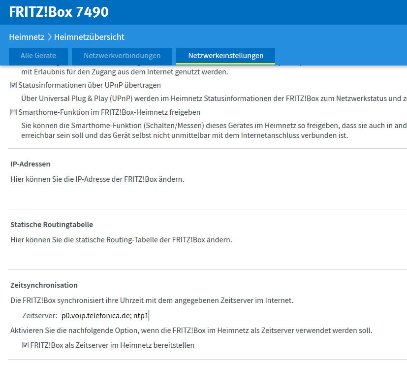

Du kannst auch in der Adresszeile der Fritzbox mehrere eintragen, musst sie nur mit ; trennen. Bei mir steht es so drin:
ntp0.voip.telefonica.de; ntp1.voip.telefonica.de
Meine Box hat 192.xxx.1.1 als IP.
