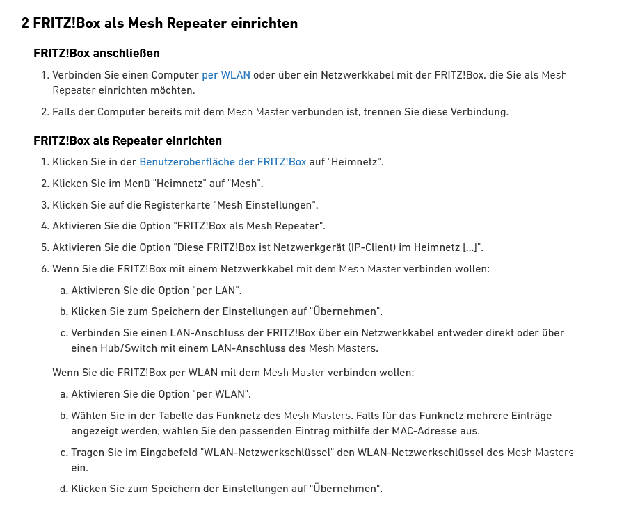

Die 3490 direkt mit einem LAN-Kabel mit dem LAN-Port des PC verbinden.
Von dort dann das Einrichten als Mesh Repeater starten.
https://avm.de/service/wissensdaten.../3354_FRITZ-Box-als-Mesh-Repeater-einrichten/

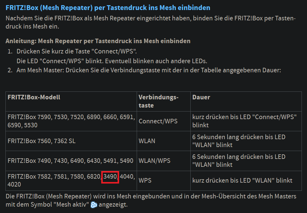

Versuche doch mal, die "alte" Fritzbox per "WPS" Taste mit dem Router zu verbinden. Dabei sollte die "alte" Fritzbox schon eingestellt sein als Repeater über WLAN! Dann sollte der DHCP Fehler eigentlich weg sein.
Beachte aber die Connect Zeiten (wie lange die WPS Taste zu drücken ist) von AVM für die einzelnen Fritz Boxen.
