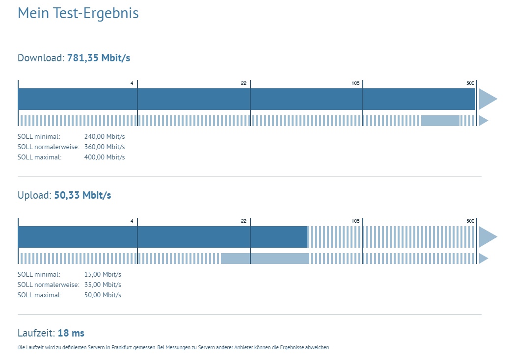

Natürlich kann deine bisherige 6490 nicht die gesamte Gigabit-Bandbreite. Ich habe es mit meiner 6490 getestet und konnte knapp 800 MBit erreichen (So weit ich mich erinnere, waren es 760..). Da ich, so wie du, die volle Geschwindigkeit wollte, habe ich auf die 6591 gewechselt. OK, ein relativ großer Kasten. Dafür aber die performanteste FritzBox aller FritzBoxen ever. Jetzt die weniger gute Nachricht. Die volle Gigabit-Geschwindigkeit erreiche ich nur in Ausnahmefällen. Aktuell (Sonntag 16:30) sind es gerade mal 780 MBit.
Also: Volle Bandbreite ist relativ. Du kommst auch mit deiner FB 6490 auf Downloadraten, die sich in der Realität kaum von der Leistung der 6591 unterscheiden. Dafür erhältst du die Möglichkeit DynDNS zu integrieren.
