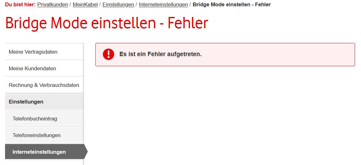

Okay, nun habe ich mir noch eine FB4040 besorgt, wollte die Vodafone Station auf Bridge Modus umstellen, und dann das:
Und nun? Sobald ich auf "Interneteinstellungen gehe" kommt das. Hatte das schonmal jemand?
Hi,
wie lange ist die VF Station in Betrieben? Über Nacht werden noch diverse Umstellung seitens des Providers (FW-Aktualisierung, Umstellung auf DS lite,...) durchgeführt. Erst danach kann der Bridge-Mode aktiviert werden.
Seit gestern Abend. Okay, ich warte dann mal bis morgen ...
