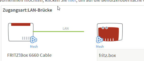

Also nicht als Access Point, sondern als Mesh Repeater per LAN eingerichtet. Die Verbindung geht von LAN zu LAN Port?

Die FRITZ!Box 6660 Cable hat LAN1 als Multi-Gig ausgeführt; vielleicht ein Kompatibilitätsproblem?
Probiere bitte mal alle vier LAN-Buchsen an der FRITZ!Box 6660 Cable. Wenn das nicht hilft, probeweise ein ganz langes Ethernet-Kabel ausleihen/kaufen und direkt probieren, also ohne Deine Hausverkabelung. Parallel würde ich auch den AVM-Support anschreiben … nicht dass die FRITZ!Box Cable einen schleichenden Hardware-Schaden hat. Davor an der FRITZ!Box 6660 Cable probeweise auch ein anderes Netzteil probieren, also gleichviel Volt aber mindestens soviel besser mehr Ampere wie auf dem Typenschild der FRITZ!Box angegeben.

Aber ich empfehle statt einem „stärken“ WLAN zu suchen, lieber mehr WLANs zu setzen. Wenn der Switch in Deiner FRITZ!Box 4040 irgendeinen Schuss hat(te) dann entweder noch eine FRITZ!Box 4040 probieren (Gerät defekt oder ganze Modell-Serie ungeeignet?) kannst Du auch einen kleinen Switch kaufen und irgendeinen FRITZ!Repeater im Modus LAN-Brücke setzen.

Allerdings würde ich im Bekanntenkreis einen kleinen Switch ausleihen und den Computer und die FRITZ!Box 4040 daran anschließen. Wenn es darüber geht, einen Elektriker das Ethernet-Kabel in der Wand überprüfen lassen.

OK. Telefonie ist nicht sehr breitbandig. Klingt eher so, dass irgendwas einen Hau weg hat, LAN-Port an der FRITZ!Box 6660 Cable, LAN-Port an der FRITZ!Box 4040 oder irgendwas dazwischen, wie die Hausverkabelung. Daher mein Tipp: Lieber gezielt einkreisen, statt groß neu kaufen.
