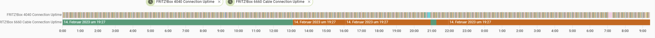

Mir ist in HomeAssistant gerade etwas aufgefallen....es taucht verdächtig oft die 4040 mit FRITZ!Box 4040 Connection Uptime auf.
Habe jedoch noch nicht herausgefunden was dahinter steckt. Im Log der FritzBox selber steht nichts aufälliges.

Die Logs in meinem HomeAssistant machen mir echt Sorgen, vielleicht hat die Fritzbox wirklich ne Macke?
Hier nochmal ein aktuelles Bild der 4040:
Bei dem größeren Balken war die Uptime der 4040 von 10 Minuten.
Die Statistik umfasst nur eine Stunde...
Ich weiß nicht, was Du mit Uptime im HomeAssistant meinst, worum geht es da?
Wie ist denn die 4040 konfiguriert? Wie genau ist alles angeschlossen? Die Fragen sind noch offen, denn so wie Du sie gerade für Deinen PC nutzt, ist sie doch nur ein Switch, die Software der 4040 sollte da gar keine Rolle spielen.
