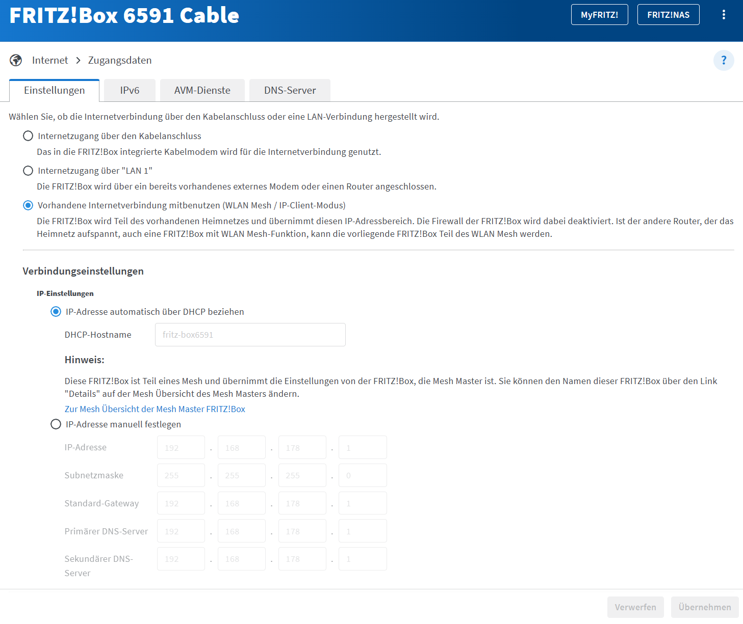

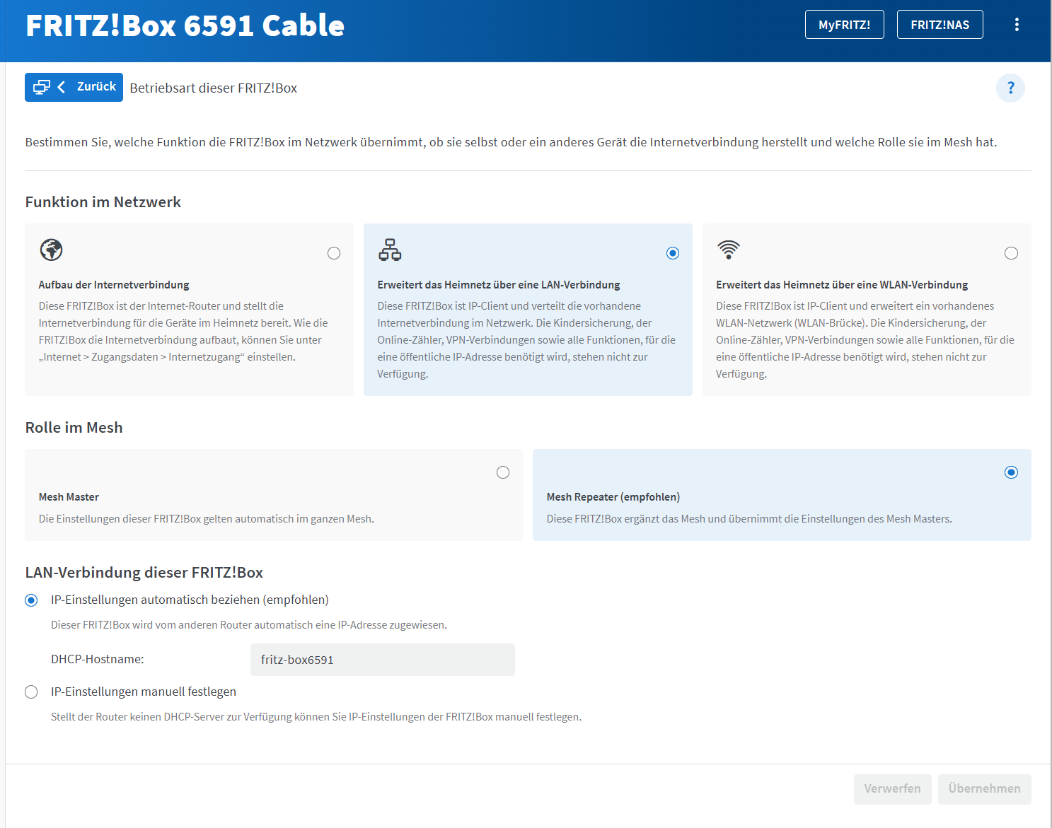

hi, in meinem Fall habe ich die 4060 nur als IP-Client gesetzt, damit sie als Access Point fungiert.
Keine anderen Fritz Produkte im Einsatz
Reaktionen: LiniXXus

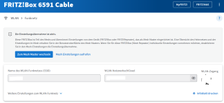

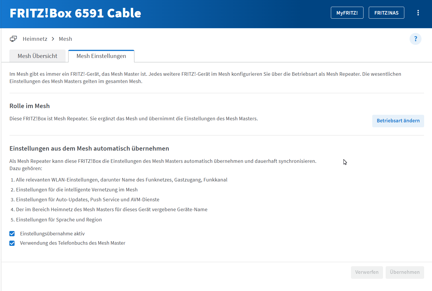

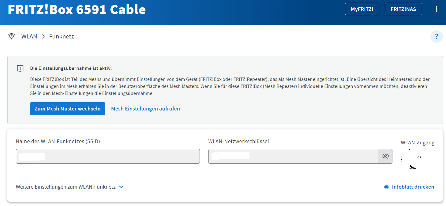

Habe ich bei mir auch, siehe Bild 1.
Da ich direkt ein Lan-Kabel angeschlossen habe, wird die Fritzbox als Access Point laufen. Per W-Lan würde die Fritzbox als Repeater fungieren (Siehe Bild 2). Mittels Mesh werden Einstellungen von der ersten Fritzbox übernommen.

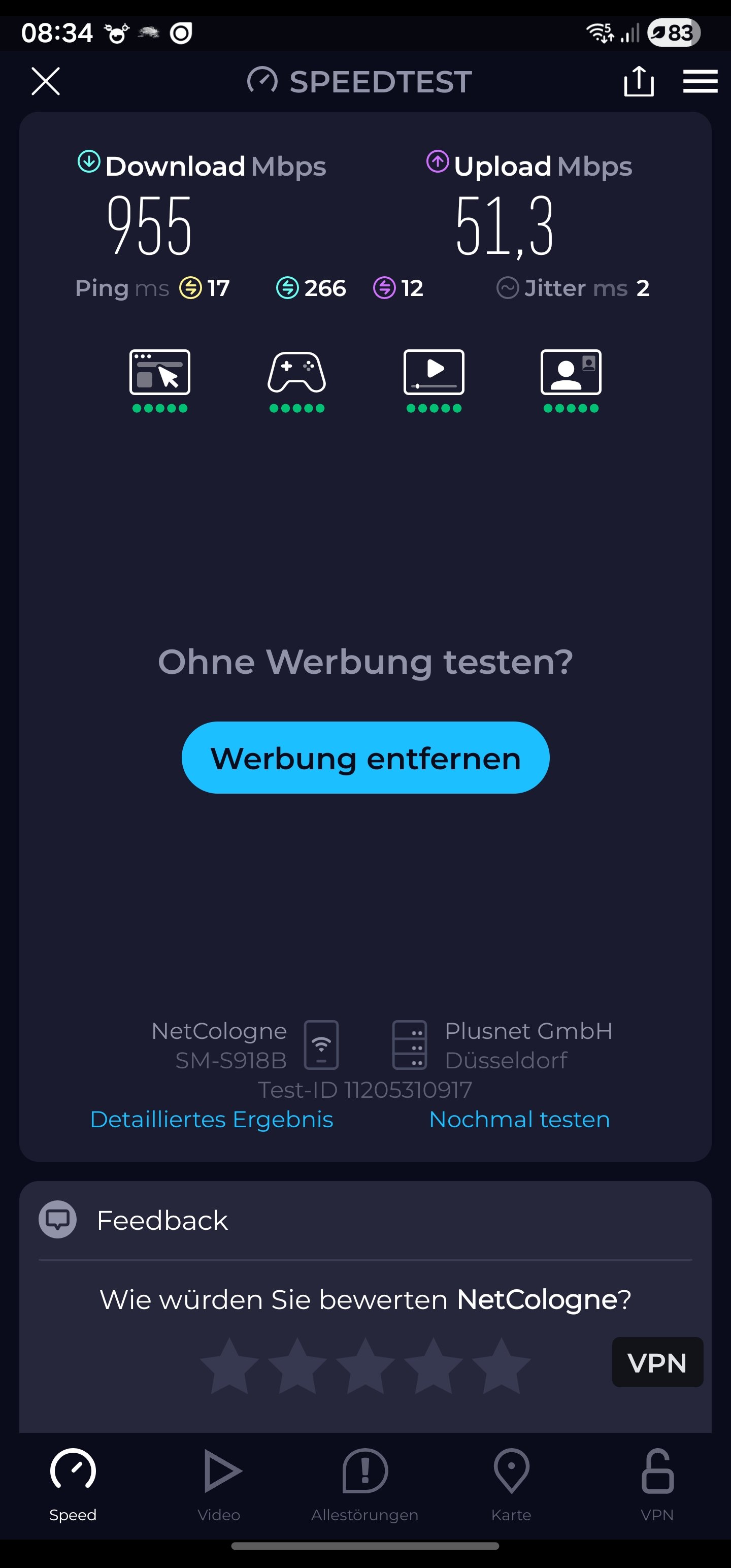

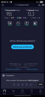

Mit meinem Handy direkt vor der 6591 (als AC).
Ist jetzt aber zufällig das maximum. In der Regel sind es eher um die 750 bis 800 MBits oder manchmal auch etwas weniger.
Mit der W-Lan Brücke kam ich nur auf etwa 120 MBits und bestenfalls auf etwa 320 MBits.
Ist aber auch davon abhängig wie weit das Gerät mit dem W-Lan von der Fritzbox entfernt ist.
Per Lan-Kabel angeschlossen bestehen nur die Einbüßen zum Empfänger (z. B. dem Handy). Mit einer 2,5 GBits Switch davor erreicht mein Laptop per 2,5 GBits LAN die volle Internet Bandbreite (1050/52 Mbits).
Mit einem 20 Lan-Kabel gibt es bis zur Switch bzw. der Fritzbox keine Einbußen.
