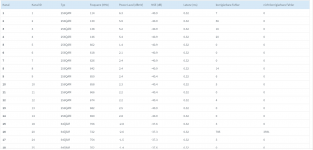

Fritzbox 6490 Cable - nicht korrigierbare Fehler?
- Ersteller Mpiii

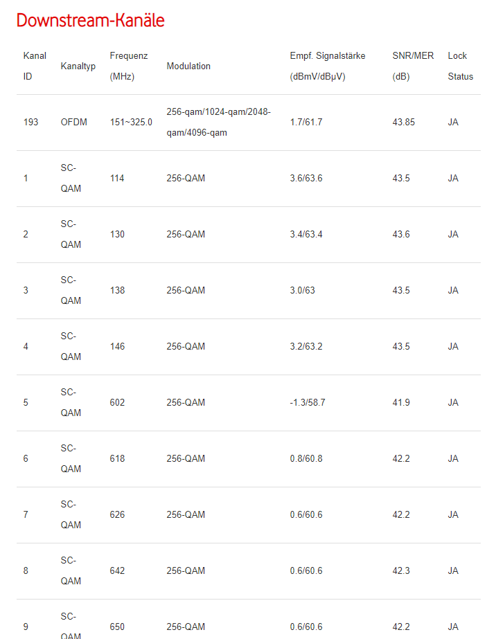

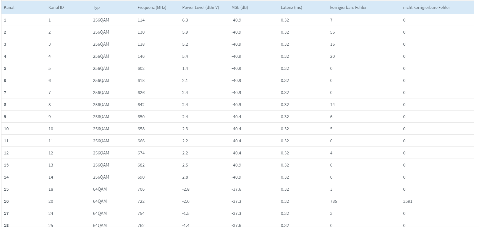

Den Internetanbieter anrufen
- Feb. 2009
- 40.042
Scheint einfach eine Störung der Frequenz zu sein. Melden und beheben lassen.
- Feb. 2009
- 40.042
Verstehe ich gerade nicht. Hast du überhaupt Probleme?
- Feb. 2009
- 40.042
Das ist doch kein Problem!Mpiii schrieb:jetzt geht er nicht mehr unter 27
Kann an Segmentüberbuchung liegen.Mpiii schrieb:der Down- und Upload schwankt

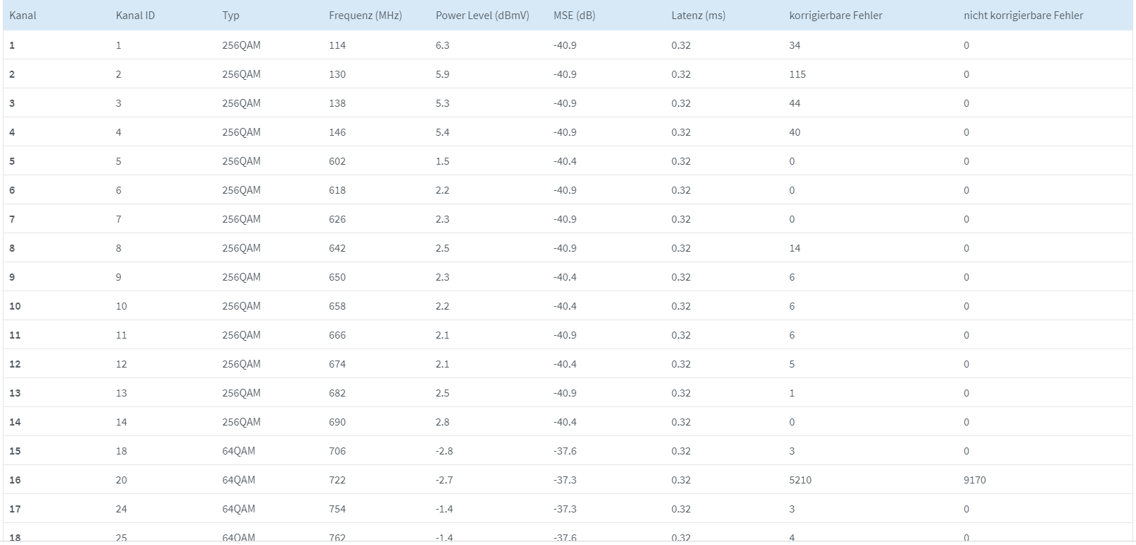

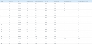

Hatte ein ähnliches Problem. Bei mir lag es an einer defekten LED Deckenleuchte, welche Störungen im Stromnetz erzeugt hatte, was wiederum die FritzBox gestört hat. Es gibt Filter, die man die die Steckdose, wo der Router eingesteckt ist, stecken kann.
Was genau ist das für ein Filter und was bringt er, wenn ich den in die Steckdose des Routers einstecke?questionator schrieb:Hatte ein ähnliches Problem. Bei mir lag es an einer defekten LED Deckenleuchte, welche Störungen im Stromnetz erzeugt hatte, was wiederum die FritzBox gestört hat. Es gibt Filter, die man die die Steckdose, wo der Router eingesteckt ist, stecken kann.

Ich habe damals diesen Entstörfilter hier (hoffe das verlinken ist OK), bei meiner Suche gefunden und war kurz darauf ihn zu kaufen. Allerdings habe ich dann meine defekte LED gefunden, wodurch sich das Problem erledigt hatte.
Ich kann dir also nicht sagen, ob das wirklich etwas bringt, aber einen Versuch (falls sonst gar nichts anderes mehr hilft) könnte es wert sein.
Du kannst bei der FritzBox auch manuell die Störsicherheit im Menü erhöhen (evtl auf Kosten der Bandbreite).
Das hatte bei mir damals auch geholfen.
Edit: Bei mir waren die Störung allerdings so gravierend, dass die DSL Verbindung regelmäßig abgebrochen ist und der Router neu synchronisieren musste.
