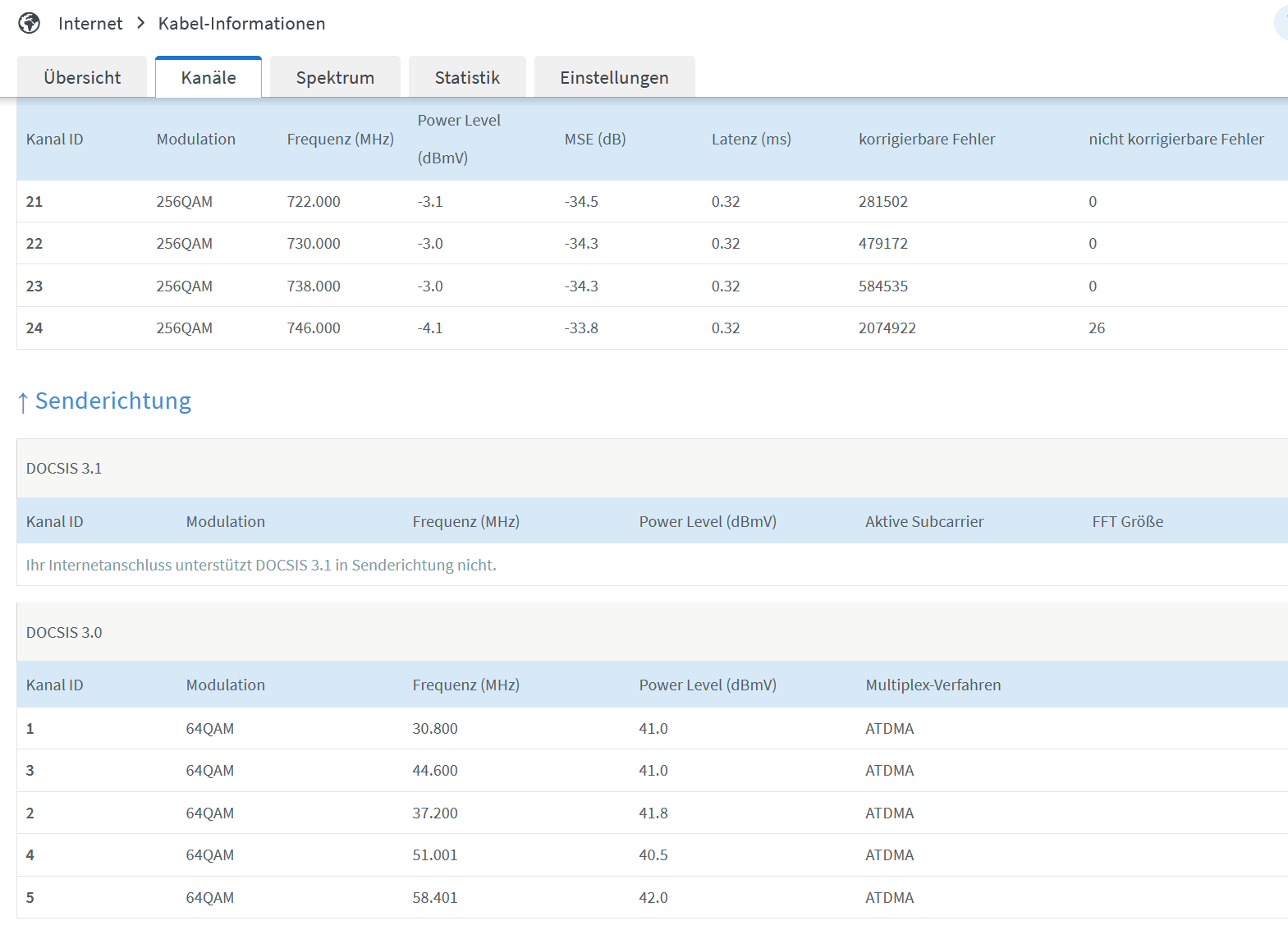

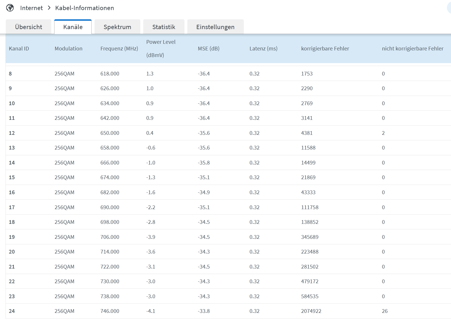

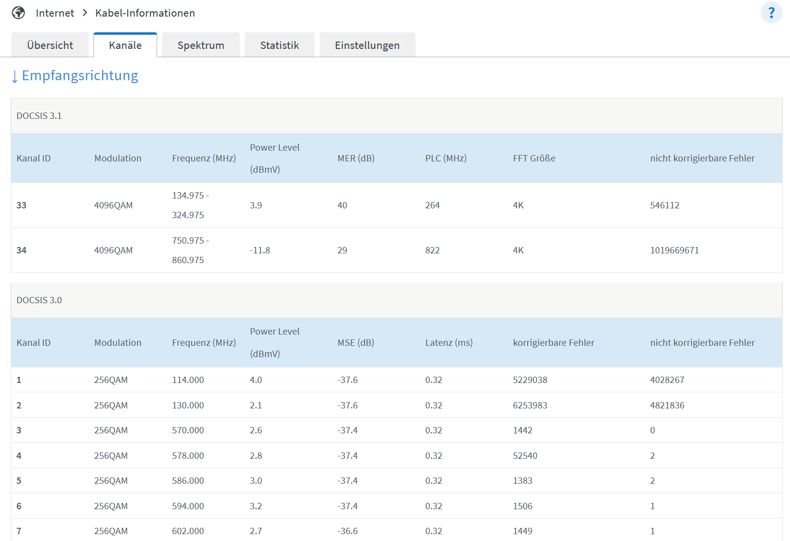

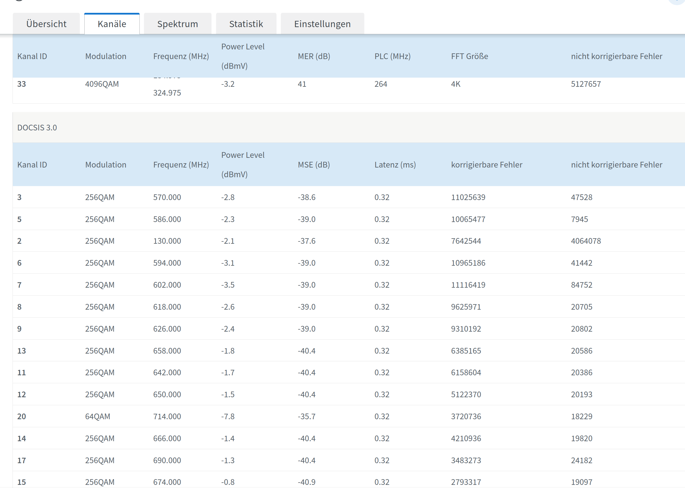

Hey Leute,
seit kurzem (ca. 2-3 Wochen) laggt mein Internet. Früher bin ich beim Speedtest immer auf 960/50 Mbit/s gekommen, nun schwankt es stark zwischen 300-700 Mbit/s im Download und 10-30 Mbit/s im Upload. Merke ich auch bei Steam Downloads, etc.
Kennt sich jemand mit den Pegeln aus? Ich hab da ziemlich viele nicht korrigierbare Fehler. Sagen die überhaupt was aus? Hatte da bisher noch nie drauf geachtet, aber jetzt ist es mir aufgefallen.
PS: Ein Stück weiter ist auch gerade ne Kreuzung offen weil die neu gemacht wird. Dann müssten das Problem aber mehrere Leute haben oder?

Bei der Signalstärke von -11,8 auf Kanal 34 bist du definitiv raus. Da muss neu gepegelt werden.
Allgemein sind deine Download Kanäle auch nicht sonderlich gut. Bist teilweise nahe an den 32db und damit schon Grenzwertig unterwegs.
@JesusLiftus

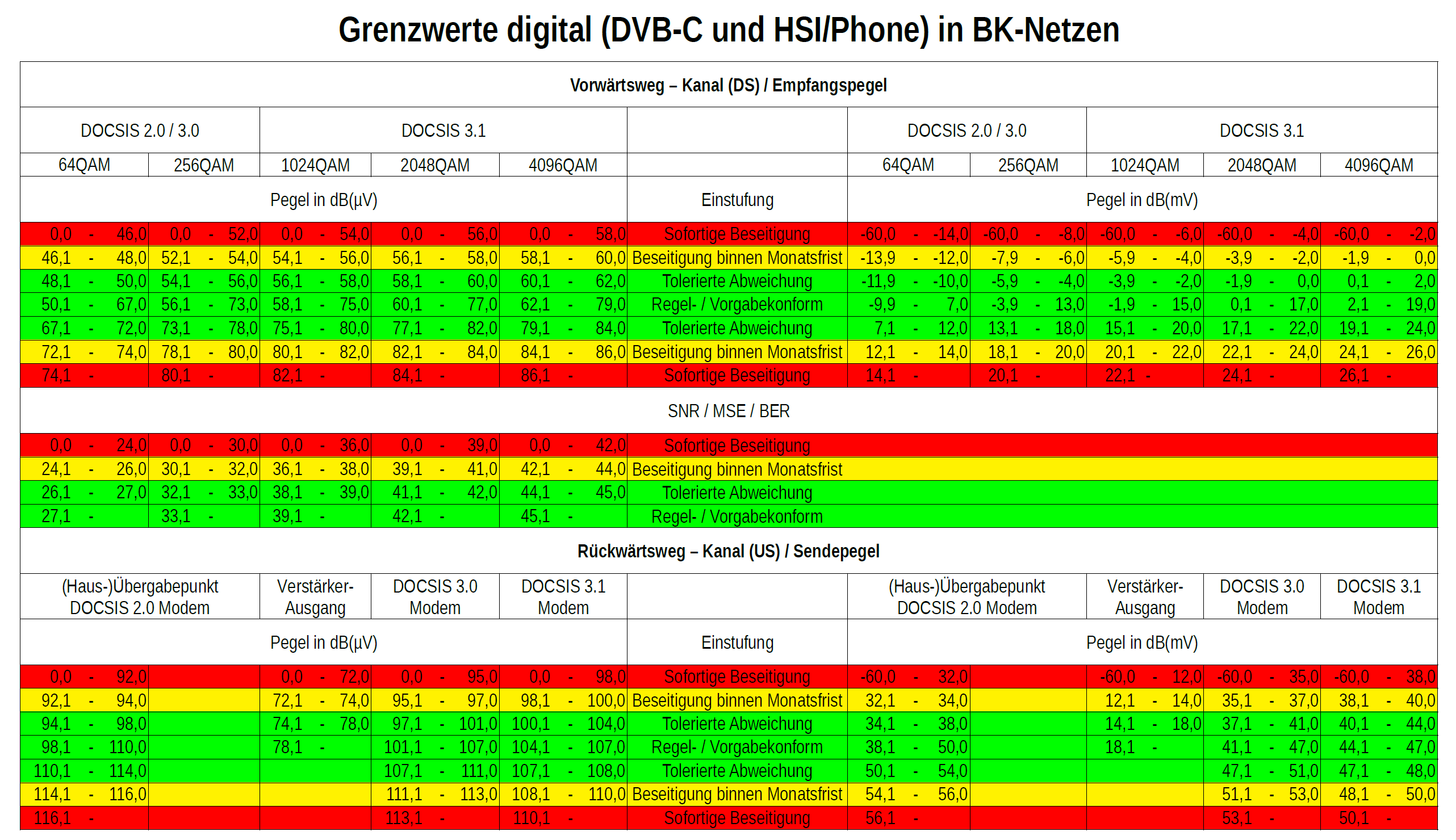

Danke für die Einschätzung. Weißt du wo Kanal 34 liegen sollte? Und wo sollten die anderen liegen wenn 32 die Grenze ist? Dann kann ich meine Fritzbox als Fehlerquelle vermutlich ausschließen?
PS: Meine Oma ist seit kurzem im Heim und ihr Anschluss wurde jetzt stillgelegt. Könnte das ne Auswirkung auf meine Leitung haben? Sie hat einen Stock über mir gewohnt und wir hingen am gleichen Verteiler.
Kann man nicht verallgemeinern. Kommt auf mehrere Faktoren an. Aber hier zur Orientierung:
Wenn der Anschluss nicht ordentlich stillgelegt worden ist, kann das tatsächlich Auswirkungen haben.
@JesusLiftus
Danke dir. Bis auf Kanal 34 sehen alle gut aus, nur der liegt ja schon im roten Bereich. Kann ich der Hotline immerhin ein paar Daten präsentieren. :)
